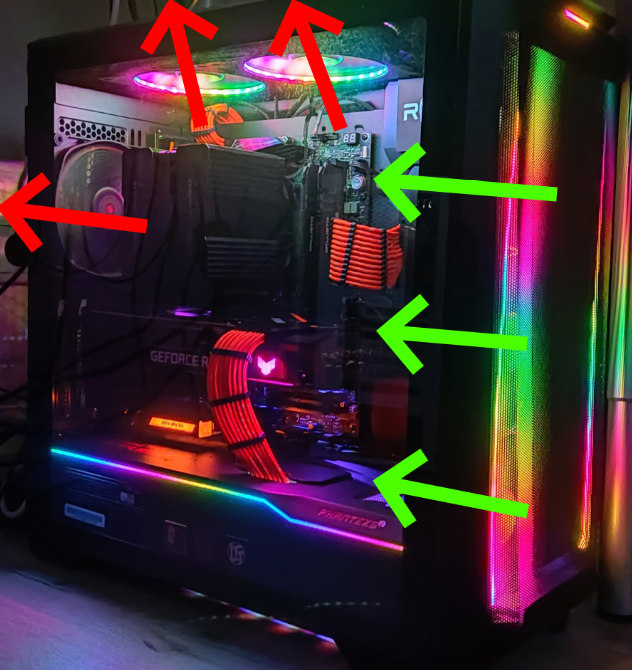

Will demnächst mal meinen Rechner ausstauben und einen 120mm Light Wing testen.
Zusätzlich überlege ich den oberen/vorderen Lüfter nach innen pusten zu lassen (also drehen)
Warum ?
momentaner Stand ist folgender: Hoff man kann alles erkennen bei der Kirmes.
Beim Rechner vom Sohn hab ich den oben recht reinblasend gedreht.
Sein Rechner hat im gleichem Raum entscheidend weniger Staub :/
Meint ihr da tut sich was ? oder liegt es an was anderen.
Ich check auch mal die Drehzahl unter Last (was eben alles angesaugt wird dadurch usw)
Könnt ich so nicht einschätzen, ob das weniger Staub macht. Wenn du viel Unterdruck hast, dann könnte das hinhauen. Die Idee mit dem oberen, vorderen scheint auf den ersten Blick aber nicht falsch: Mit dem vorderen entziehst du dem Kühler die Luft, die du mit dem vorderen oberen zuführst.
(Jetzt haben wir ein Problem :ROFLMAO: vorne oben, oben vorne...)
Grundsätzlich und IMHO sind bei Luftkühlung die Lüfter oben IMMER ein zweischneidiges Schwert. Auch nach der Änderung hast du dann oben einen der ansaugt und einen der pustet. Und die sind direkt nebeneinander. Sie arbeiten also gegeneinander, da sie direkt daneben sind.
Ich würde für den Test den oberen vorderen drehen aber mit der Hälfte dessen laufen lassen wie bisher. Den oberen hinteren würde ich auf das minimale stellen was geht. Wenn die über PWM und Board laufen hast du für die nächsten Tage halt schön was zum Rumspielen :-) Generell ist es aber immer ziemlich schlecht (Staub), wenn man von oben ansaugt und richtig schlecht, wenn man von unten ansaugt :LOL: Und immer sehr schlecht, wenn der Hobel auf dem Boden und nicht auf dem Tisch steht.
Also kann man sagen in manchen Fällen ist weniger einfach mehr? Genau die Erfahrung was ich gerade selbst gemacht habe? Solange man zumindest keine RTX 4090 hat ^^
Bei den oberen Lüftern, lasse ich den vorderen so ziemlich immer weg (Luftkühlung), da dieser ja nur den Luftstrom weg nimmt, der eigentlich zum CPU-Kühler soll. Ist zumindest meine logische Schlussfolgerung.

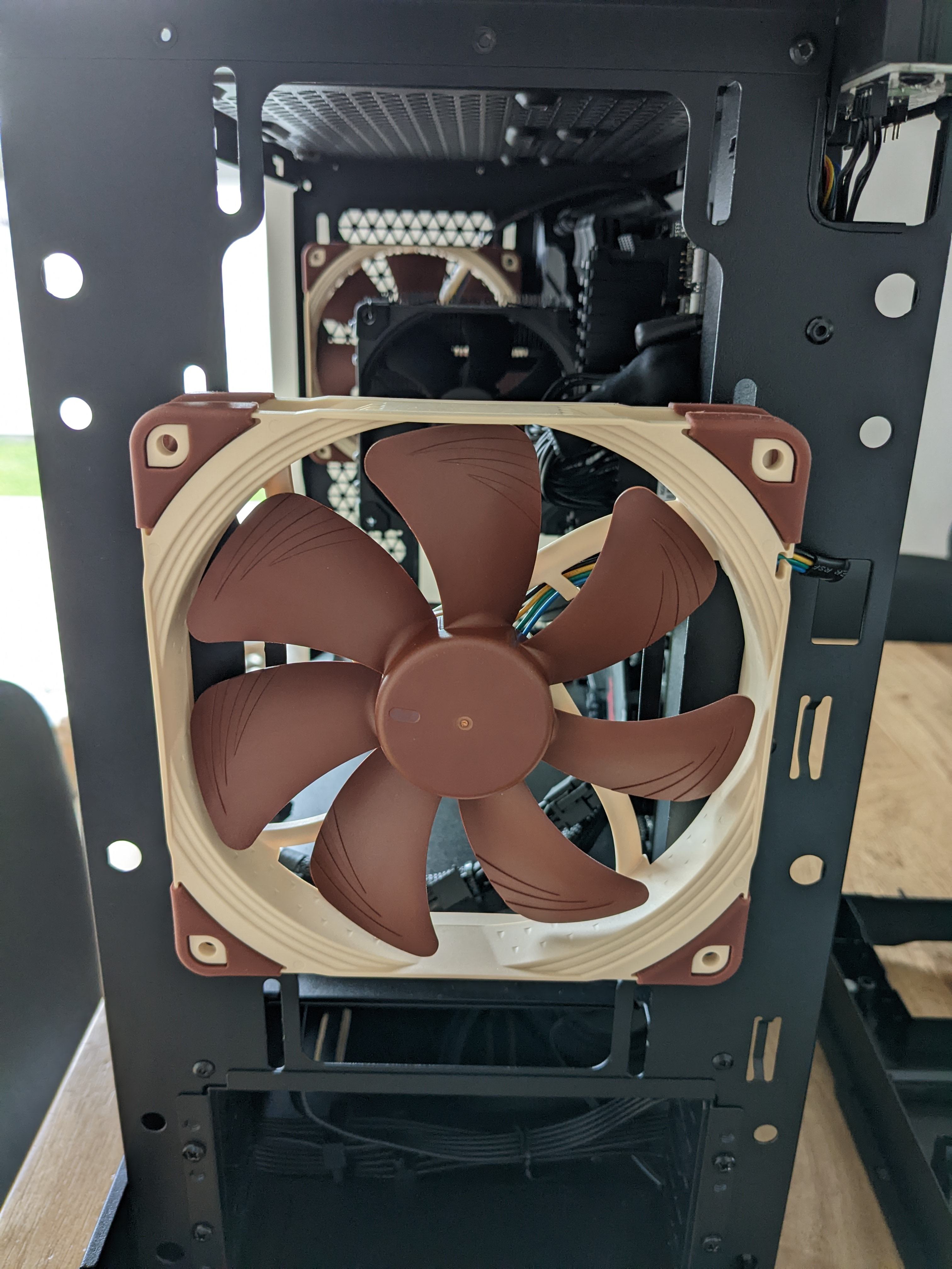

Hab ich schon gefragt was ihr nehmen würdet, wenn der Lüfter ohne Silikon am Rahmen ist? Ich meine Life-hacks, nicht extra was kaufen :sneaky:
Noctua FTW^^
Hab mal vor Ewigkeiten einen Lebensvorrat an Gummientkopplern gekauft.
Ansonsten evtl. mit O-Ringen arbeiten?
