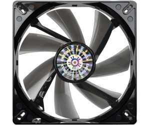

Kann es sein, dass es neue Modelle von den T. B. Silence 150 gibt?
ENERMAX.DE - T.B.Silence
Auf dem Bild sehen die 140er aus wie die 120. Meine 140er sehen aber so aus:
Ja, ein neues Modell. Erkennbar am B: UCTB14B. Soll dank anderer Lüfterblätter leiser sein und gleichzeitig mehr fördern.
Ich werd mal versuchen, mit dem Prolimatech Genesis den I7-3820 passiv zu kühlen, ob das möglich ist? ^^
Dank dir... alles ziemlich verwirrend. Zum Beispiel bei Alternate... dort ist der mit B am Ende der mit dem alten Modell. Bei einem Modell mit A am Ende wird das neue Modell dargestellt.
Das wäre dann eher ein Lüfter, den ich im Laden kaufen sollt, wenn ich sicher gehen will, dass ich den richtigen bekomme.
