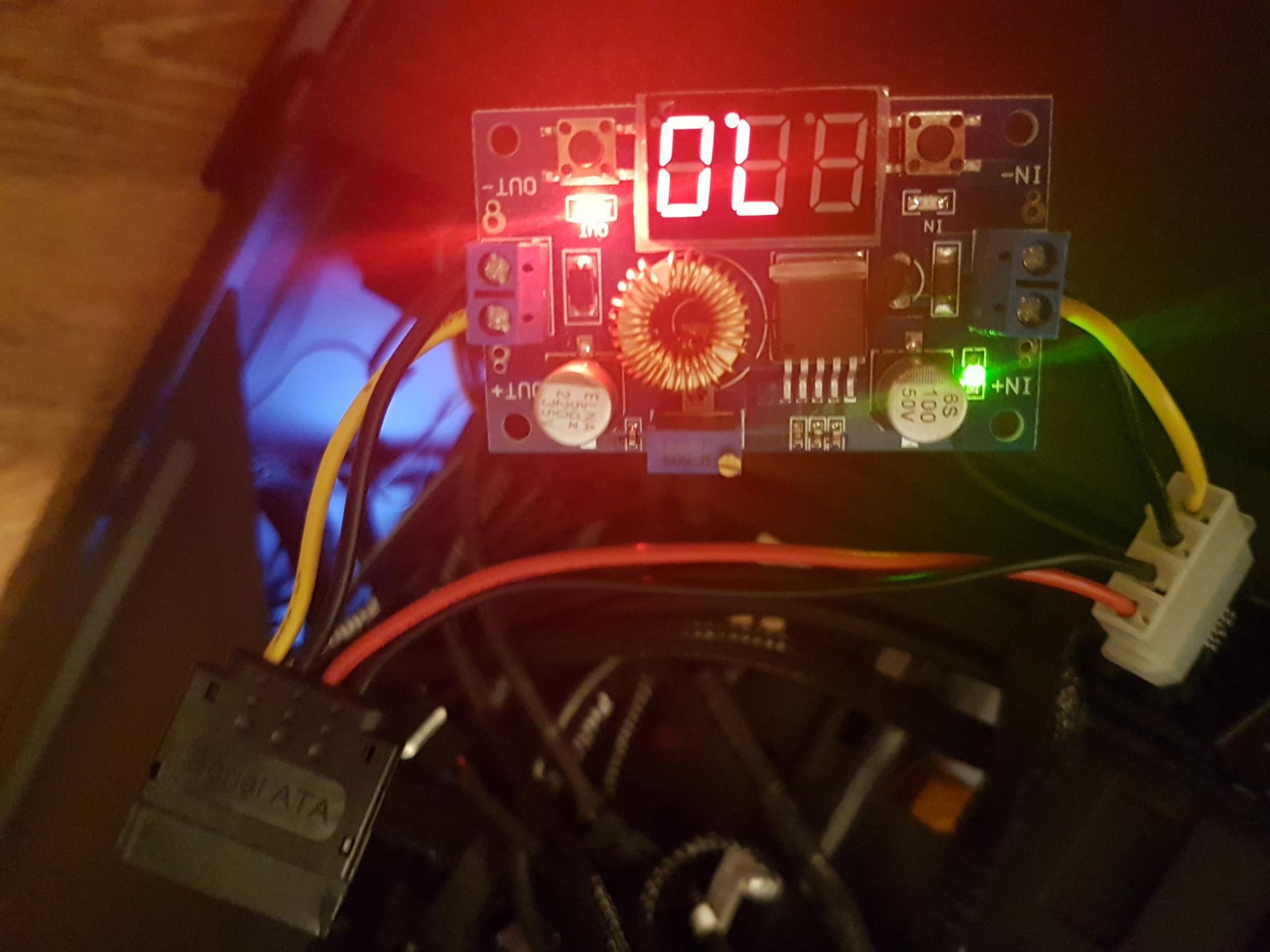

Weiß jemand wie ich die DCP450 weiter runter regeln kann, sie ist mir bei 12 V zu laut und 5V müssten eigentlich reichen.
Oder kann man den 3 Pin Anschluss für die Stromversorgung nehmen ?
Dann müsste ich entweder die Pumpe oder mein Netzteil zerstückeln oder sehe ich das falsch?
habe sie eben mal auf 5v laufen lassen, das RPM signal zeit 1379 RPM an, läuft sehr leise.Der Durchlauf hat sich aber auch reduziert, jetzt ist meine GPU (1080ti extreme) & CPU (8700K @5000MHZ) bei 28grad und die Cpu bei 48 grad, nach 4 std Odyssy spielen, also akzeptabel für mich.
Das klingt doch super! Habe jetzt auch diesen Spannungswandler hier. Mal sehn ob ich das zusammen gemogelt bekomme :)
Hat da vielleicht jemand sogar ne Info zu?
Ich sehe gerade, dass ich nur einen Sata auf Molex habe. Aber der sollte doch auch gehen oder? Der Wandler müsste doch dann zwischen gelb/schwarz kommen, das ist doch die 12v Leitung odeR?

Irgendwie sieht das zwar schon gut aus, aber Pumpe läuft trotzdem mit 2600rpm
