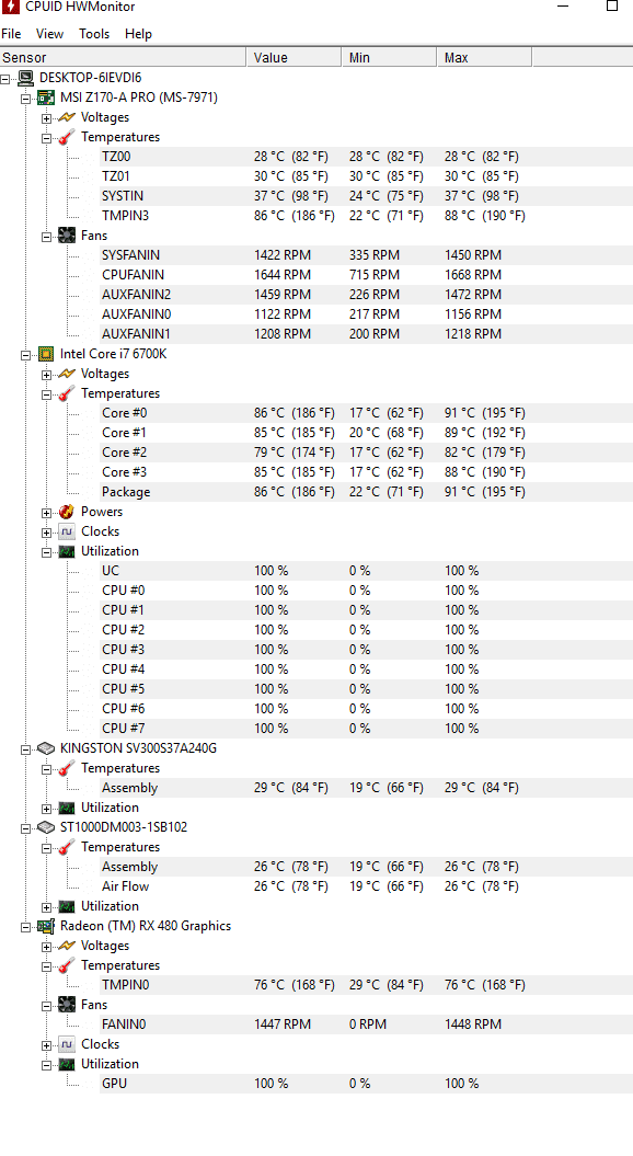

Nach mehreren Tests habe ich bemerkt, dass der PC immer ab eine Temperatur beim TMPIN3 von 69 C abstürzt. Hardware Monitur hohe Temps.PNG
Die Temperatur von TMPIN3 erhöt sich nur wenn ein CPU Stresstest läuft. Bei Graka Stresstest nicht.
Was ist der TMPIN3 ?
Und wie kann ich das kühler machen ?
Bild vom HWMonitor ist anbei.

Ich habe jetzt nochmal ein paar Tests durchgeführt und bin bei TMPIN3 auf 71C gekommen.
Die Tests mache ich mit HeavyLoad und Furmark. Bei HeavyLoad wird nur Prozessor belastet.
Habe beim zocken mal den HWMonitor offen gehabt.
TMPIN3 ist bis auf 82C gestiegen.
Kein Absturz. Aber 82C sind doch viel zu hoch oder ?

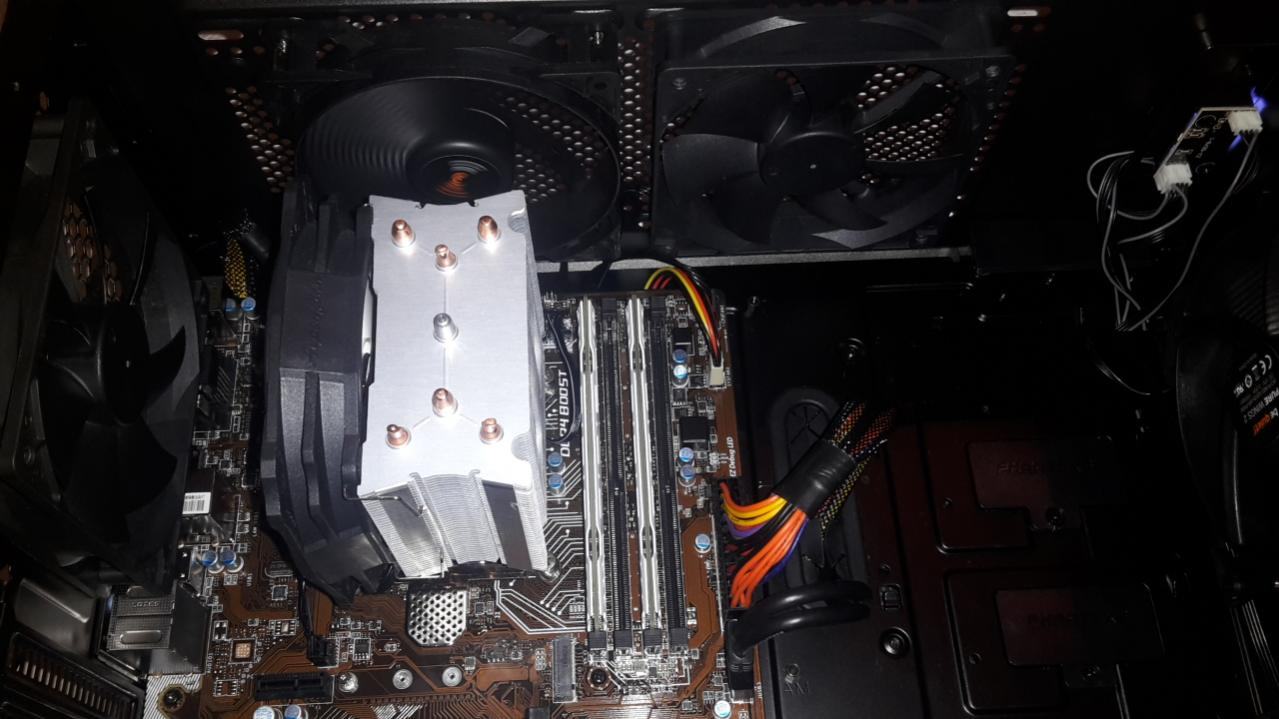

Ja das ist defi zuviel und spricht wirklich für ne southbridge Überhitzung, zur not nen 40 mm drufschnallen bis der Grund gefunden ist . könntest du mal nen Foto von deinem Sys mit geöffneter Seitenwand machen und hier reinstellen damit wir uns den Airflow mal ansehen können ?

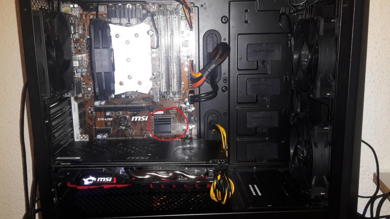

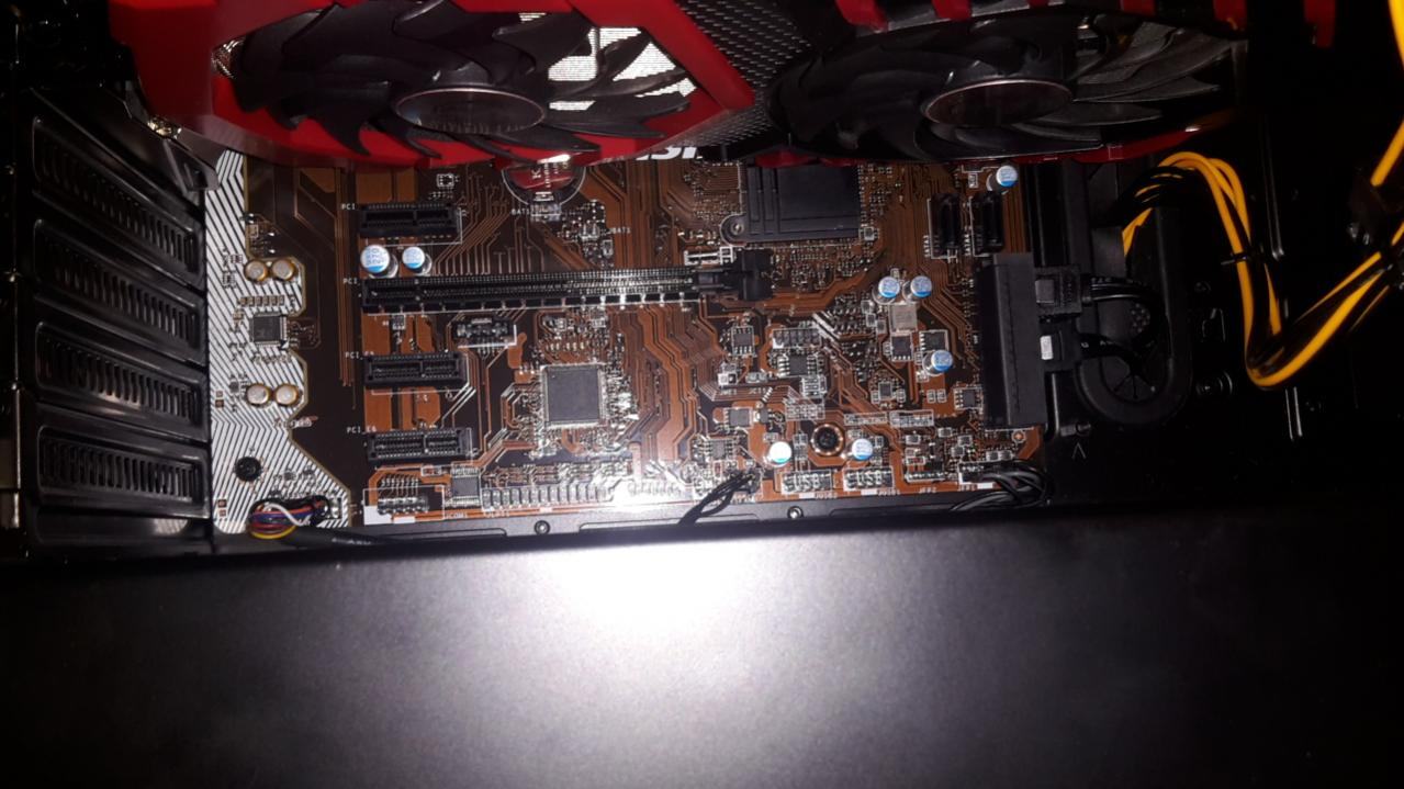

Hier die Fotos. Das rot eingekreiste teil ist immer ziemlich heiß. Wahrscheinlich ist dort der TMPIN3 Sensor.
Ich habe die Graka mal in den 2. PCI getan, da sie sonst immer über dem heißen Teil ist. ^^ Ist das die Southbridge ?
Die Lüfter, welche oben am Gehäuse angebrachten sind saugen die Luft aus dem Gehäuse raus.

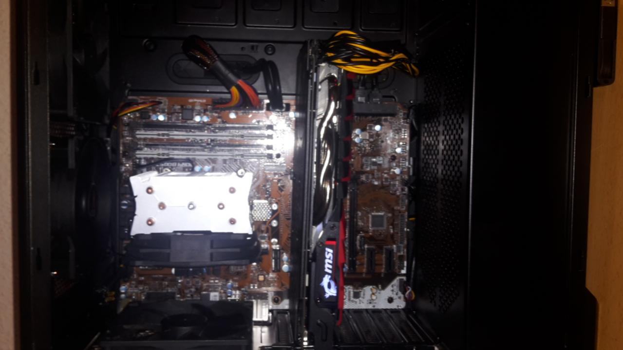

Hier nochmal 2 Bilder mit Graka auf PCI Slot 1

Ja anderer Slot ist keine schlechte Idee, wenn eine der Heatpipes direkt an dem kleinen Chipsatzkühler vorbeiging und die Lüf würden mich die Temperaturen nicht wirklich überraschen. Teste es mal ausgiebig, wie ist die Anbindung im anderen PCI Slot was die Lanes angeht?
Edit:
Hab mir die RX 480 mal angesehen, mit der Kühlplatte auf der Spannungsversorgung könnte es wirklich durchaus die räumliche Nähe zum Chipsatzkühler sein.

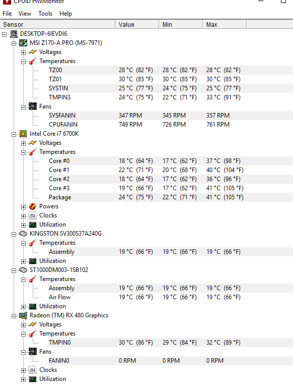

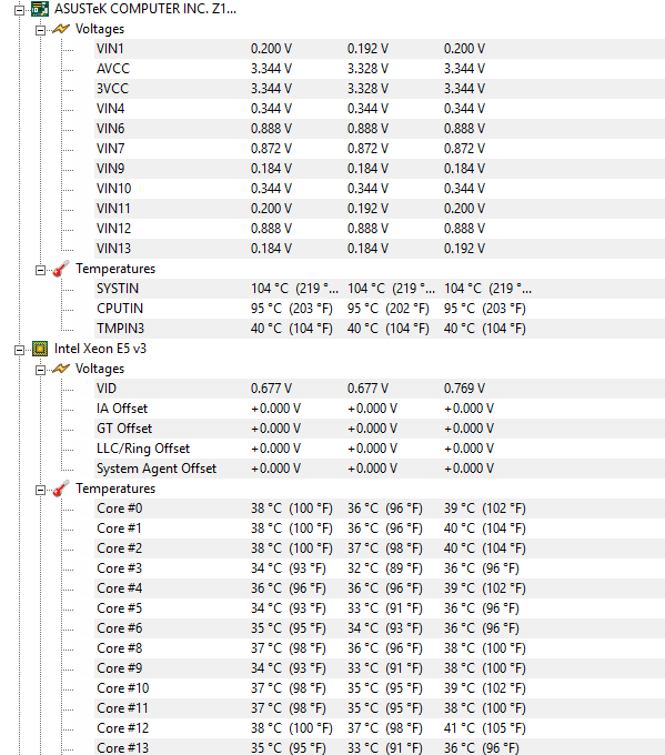

Hier mal HWMonitor von mein Mainboard.
Jup das die Southbridge und das die bei der Belüftung und dem echt cleanen Sys so heiß wird wundert mich wirklich ! Da der Kühler auch durch anfassen sau heiß ist geh ich erstmal von nem funktionierenden wärme Transport aus!
Da du angibts nicht Übertaktet zu haben und auch keien Auto oc funktionen nutz ist das defi nicht normal, kannst du zur sicherheit mal nen CMOS reset machen und schaun ob sich etwas ändert ?

Ich finde die 82c jetzt nichts besonders. :p

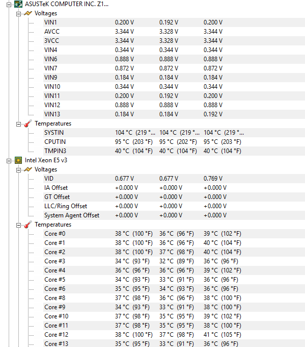

Es gehtum TMPIN3 ! die ist bei dir 40 grad er hat mehr als das doppelte anliegen , selbst bei meinem Watercooled sys (weniger airflow ) + OC sind nur 52°C als max zu messen.
Auch meine ITX Kiste mit z97 und 4790 kommt auf keine 50°C
Die Frage ist was verursacht die hohe Abwärme dort Ram und Co sitzen in der CPU nach meinem Wissen, kann ja fast nur Storage sein .
Blässt die Graka evtl Krass abwärme auf den Kühler oder wie von ALi G vermutet irgendwie Heatpipekontakt zu selbem ?

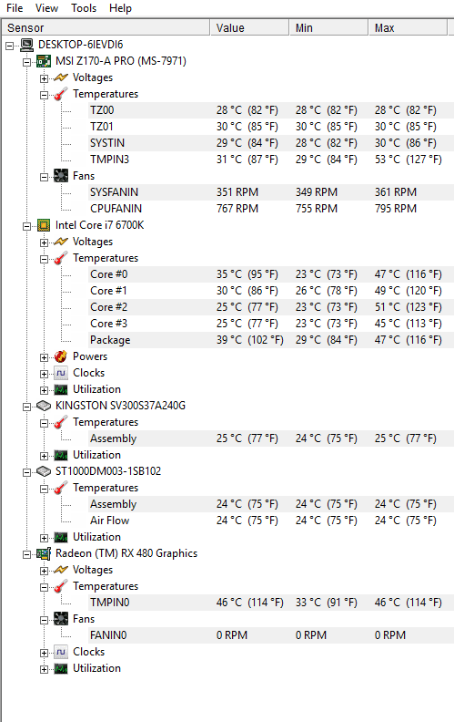

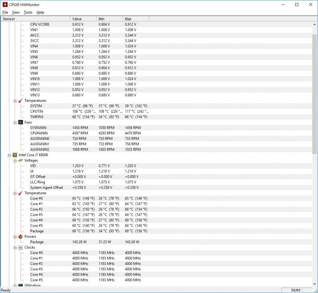

Anbei mal Bilder im Idle und wenn Last auf meiner Kiste ist:
Idle
Last
Ich muss auch sagen, dass die Temps generell nie zu 100% korrekt ausgelesen werden.
Fraglich nur, was bei ihm den rechner genau zum Absturz bringt, er hat ja sogar einen besseren Airflow als ich.

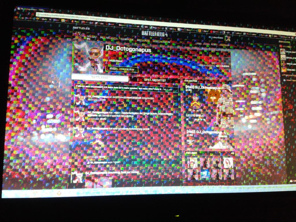

Zu den Abstürzen:
Die haben sich jetzt auch verändert.
Ich bekomme so ein Bild und der PC startet sich neu.
Uh.. ich denke mal das die Graka eventuell was hat? Sieht so danach aus.
Scheint echt irgendwie mit der Grafikkarte zusammen zu hängen.

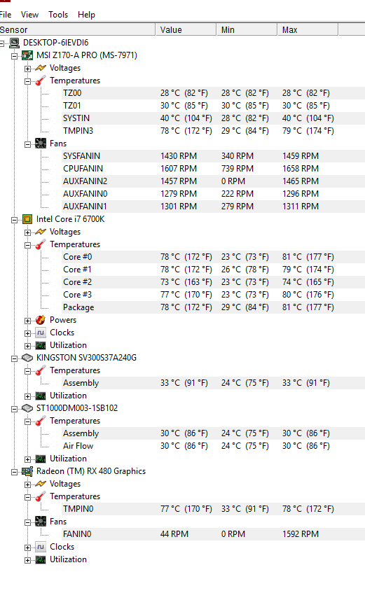

@ TE kannst bitte mal analog zu Skizzlz hier HWmoitor shots posten für Idle und Lastzustände evtl fällt uns was auf.

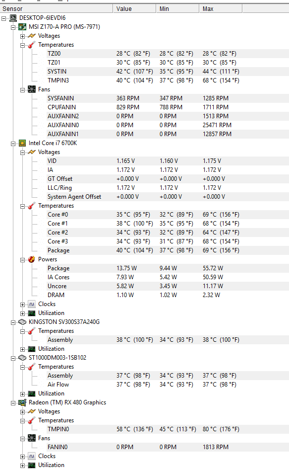

CMOS wurde vor den Tests zurückgesetzt.
Temperatur bei geschlossenem Gehäuse:
idle: Idel.PNG
Nach 10 min Last: Last 10min.PNG
Temperatur mit offener Seite:
Idle: Idel offen.PNG
Nach 10 min Last: Last offen nach 10min.PNG
Zu den Lüftern:
In der Front: 2 Stück von be quit pure wings2, Lüfter drehzahl von CPU Temperatur abhängig
Oben: 1 von Phanteks und 1 be quit pure wings2, Lüfter drehzahl von CPU Temperatur abhängig
Hinten: 1 von Phanteks, Lüfter drehzahl von CPU Temperatur abhängig
CPU Lüfter auch von CPU Temperatur abhängig.
Da Lüfter von Temp. der CPU abhängig sind, ist die Drehzahl immer unterschiedlich. Ihr könnt in den oberen Bildern die max. Drehzahl der Lüfter ablesen. (Bei Last haben die Lüfter ihre maximale Drehzahl)
