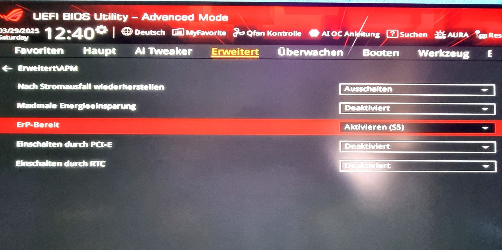

Ein Blick ins Handbuch und man weiß was Sache ist.
Kapitel 2.6.8 RGB LED-Beleuchtung (2-34)
Kapitel 2.6.9 ErP Ready (2-36)
Liegt dann wohl an deinem Netzteil.
Guten Morgen,
ich muss hier nochmal bitte einsteigen. Ich habe ein BeQuit Pure 8. Bei mir leuchten auch immer die RGB LED wenn ich das Mainboard ausschalte. Wenn ich so vorgehe wie hier beschrieben, dann gehen bei ERP-->aktivieren (S5) die LED gleich aus aber wenn ich dann wieder auf ERP-->deaktiviert gehe, gehen sie wieder an und bleiben auch an wenn der Rechner heruntergefahren ist. Was mache ich hier falsch? Netzteil hat die ERP Richtlinien.
Habe es jetzt selber herausgefunden. Es gibt noch eine weitere RGB Einstellung im Bios die ich aktiviert habe wenn der Rechner herunter fährt.

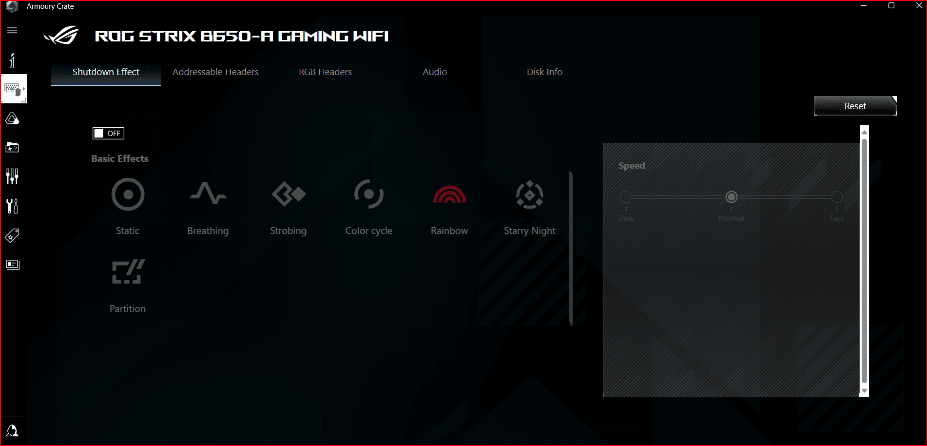

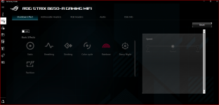

Finger weg vom BIOS. Die LED kann man im Armoury Crate ausschalten.

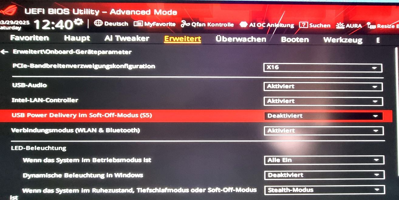

Ich habe so eingestellt wie es hier beschrieben wurde.
Leider leuchtet meine Asus Wasserkühler LED weiter beim Herunterfahren/PC aus!?
Mein Board & Wasserkühlung:
ASUS ROG STRIX Z790-F GAMING WIFI
ASUS ROG Ryuo III 360 RGB All in One
Habe ich eine Einstellung vergessen?
Das Programm Asus Aura Sync habe ich NICHT installiert und ist auch in BIOS auf aus eingestellt.
