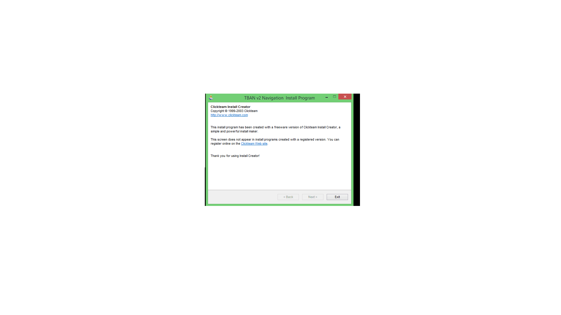

Hi hat eimer das programm unter win 8.1 zum laufen bekommen ?
bekomme das als fehler bein ende des installieren.
mfg
