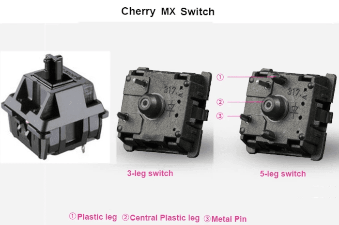

Gelötete Boards haben meist nur 3 Löcher.
Hotswap Switches aber 5 Pins.
Die zusätzlichen Kunststoffpins kannst du aber einfach abzwicken.
Anstelle direkt die Switches zu verlöten gehen auch Milmax sockets

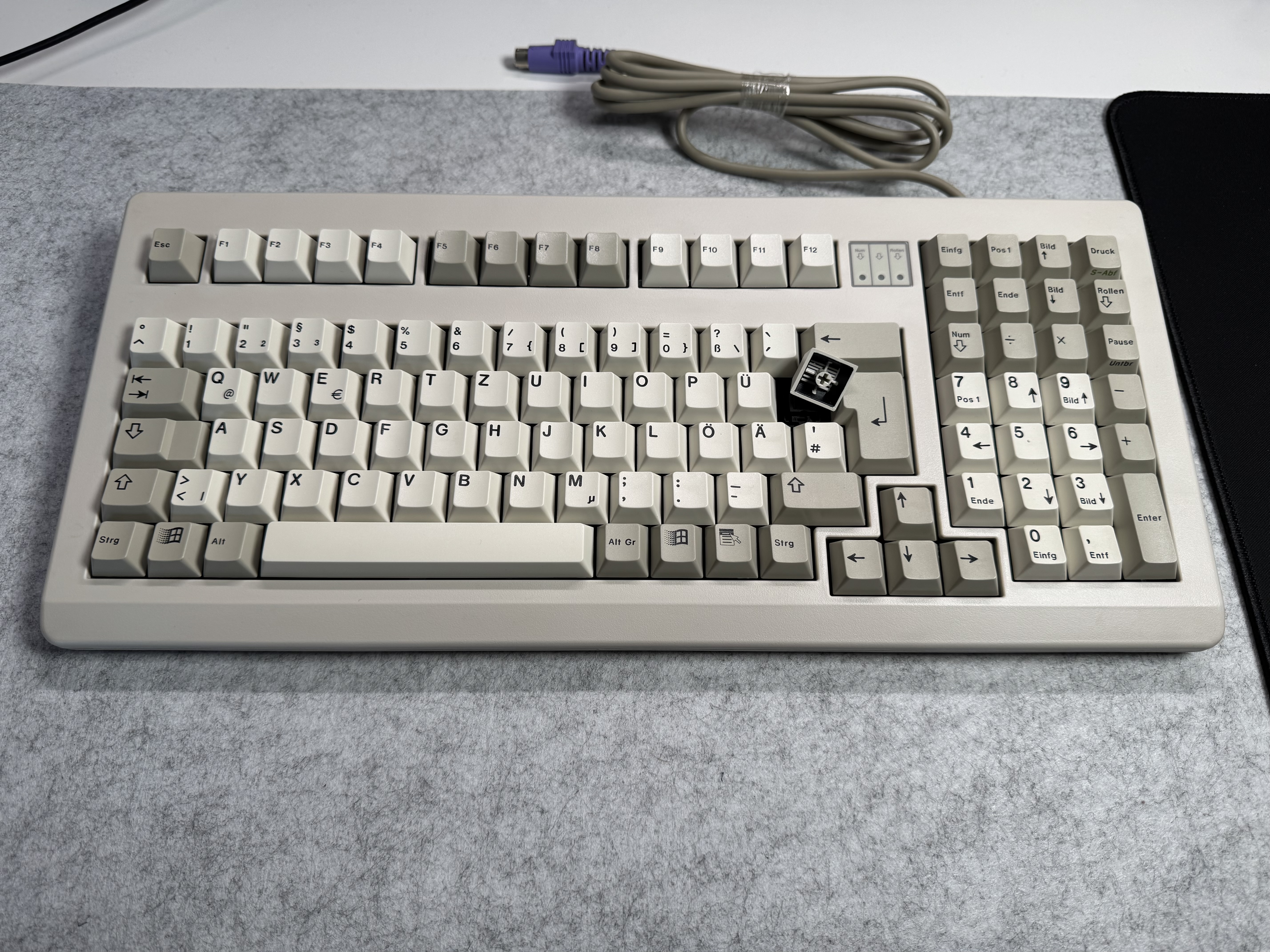

Kann ich da normale Hotswap Switche einlöten oder geht das schon gar nicht? Hab hier noch Akko lavender Purple V3 rumliegen
Du kannst jeden mechanischen, nicht HE, Cherry-MX Schalter einlöten.
Hotswap ist ein Feature des PCBs, nicht des Schalters.

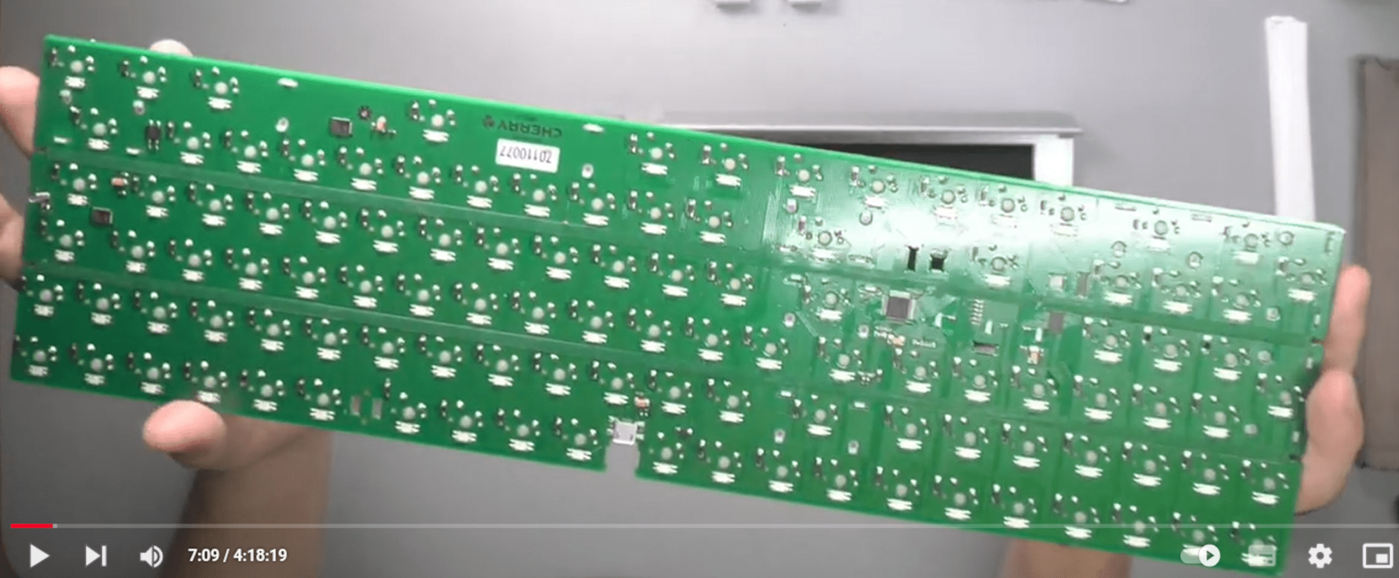

Die Cherry MX 3.0 hat wohl 5 Pins, laut folgendem Video (Minute 7):
Für mich sind dort auch die beiden extra Beinchen zu sehen.
Drei Pins sind erst mit der Einführung von Mechas mit Plate für Heimanwender praktikabel geworden, da diese eine ordentliche Fixierung beim Löten ermöglicht.
Ich habe so einige Tastaturen umgelötet, mit und ohne Plate, und mir ist nicht eine Tastatur untergekommen, wo ich Pins clippen musste.
Plateless klingt wie ein Relikt aus der Vergangenheit, aber war vor ~ 10 Jahren noch weit verbreitet und alle Schalter hatten 5 Pins zur besseren Fixierung und Halt/Stabilität.
Hatte mir seinerzeit extra aus Komfortgründen eine (Ent)Lötstation gegönnt.
Die Moral von der Geschichte, nicht alles glauben, was so gepostet wird und 5 Minuten selber recherchieren.

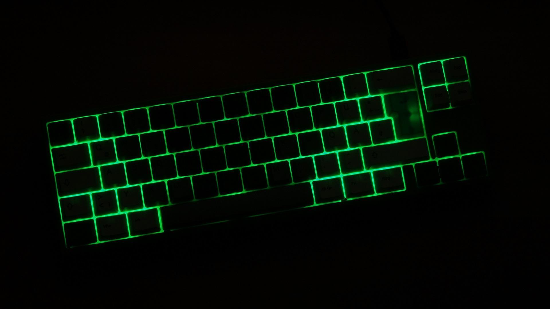

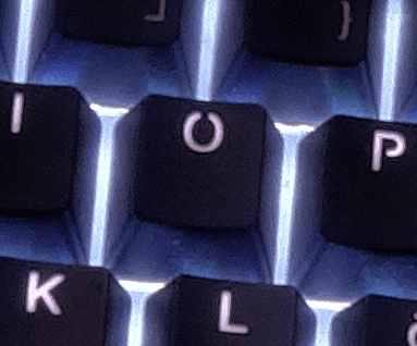

Die southfacing LEDs wären zum Vorteil bei Sideprint, da gute Ausleuchtung der Legenden.
Absolut richtig. Und dennoch hat Keychron für die Legenden ihrer hinterleuchteten Kappen den unteren Rand der Oberseite bevorzugt, was einfach total bescheiden aussieht. :rolleyes: Bei einem front-/side-print dagegen hätte ich auch zugelangt, evtl. sogar bei OEM-Profil.
Es gibt keine guten Shinethrough Keycaps (nein auch nicht Front- oder Sideprint)
"gut" ist relativ, deshalb lasse ich das Wort einfach mal außen vor, es gibt einfach zu viele Kriterien, Keycaps zu bewerten und nicht alle beruhen auf Fakten, auch der persönliche Geschmack spielt eine Rolle. Dennoch ist der Satz leider ziemlich grober Unfug. Einfach mal einige Seiten zurückblättern und schauen, was @besterino gebaut hat (hier). Ja, die Acht in der Num-row hat einen nicht unauffälligen Fehler, wegen dem man hätte nachverhandeln können, aber das ist sein Bier
Mit KAT Cyberspace befindet sich auch in meiner Sammlung ein hinterleuchtetes NorDE-Set, das zwar im reverse-dye-subbed Verfahren hergestellt wurde und auch so seine Problemchen hat, wie z.B. off-centered Novelties, in anderen Punkten lässt die Qualität kaum Wünsche offen. Selbst auf einem schwarzen Board sieht das Set schwarz aus und die Schrift ist (für mich!) deutlich hübscher als bei Ducky oder diversen Pudding-Keycap-Sets für 30.- €. Über die grundsätzliche Haltbarkeit von dye-sub-Farben brauche ich nicht reden, während hier Leute mitlesen, die auf Ende der 80er, Anfang der 90er in diesem Verfahren hergestellten OG Cherry-Kappen tippen.
Es hat auch keine Vorteile, der Kontrast und damit die Erkennbarkeit ist schlechter.

Technisch (objektiv) sind shinethrough Kappen halt nicht auf nem Qualitätslevel das mittlere bis gute andere Kappen haben. Mir persönlich ist auch noch kein Set untergekommen, das ich bezüglich der Schriftart schön fand.
Technisch bezieht sich auf die Materialstärke, nehme ich an, die man fast immer vergeblich sucht - einen satten Klang gleich mit. Unschöne Schriftarten fühle ich ebenfalls, wenn ich an meine Ducky Shine 6 zurückdenke. Zahllose Buchstaben mit "Lücken", Umlaute viel zu klein und wirr angeordnete Sonderzeichen fielen damals entweder nicht auf oder störten nicht, heute dagegen, wenn man höherwertige Alternativen kennt, kaum noch zu ertragen.
Seit wann das? soldered PCBs haben meist fünf Bohrungen, weil soldered nicht zwingend eine Platte benötigt. Vintage Cherry Boards hatten/haben keine Platten und die frühen MX-Switches waren PCB-mounted ohne Schnappbefestigung. Als plate-mounted populär wurde (iOne, Ducky, Varmilo, Vortex, ...) hat man sich die vierte und fünfte Bohrung auf dem PCB gespart. Wer 3-Pin schon einmal plattenlos gelötet hat, weiß, dass das ein Fehler und die Rückkehr zu fünf Pins sinnvoll war. Bei hot-swap ist die Anzahl an Pins sowieso egal, ein Board mit nicht gelötetem PCB dürfte ohne Platte nicht lange Freude machen, egal ob Kailh sockets oder Mill-Maxed.
Den Rest lass ich mal ruhen - hat offensichtlich keinen Sinn.
Das erwähnte Cherry MX Board 3.0 hat nur 3 Löcher im PCB. So wie fast alle Stangenwaren Boards die mir untergekommen sind.
Bei Customs sieht das anders aus.
Hier der Beweis
Da hast Du wohl recht, der feine Unterschied liegt dann wohl am Buchstaben S.
Normale Version 3.0, weiter entwickelte Version, Wireless 3.0S.
Da frage ich mich als Außenstehender, warum Cherry dies geändert hat.
