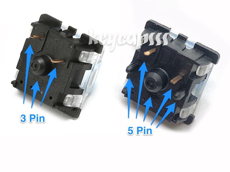

Zuerst die Switches, 3 gegen 5 Pins, da sagt ein Bild fast alles:
Es sind immer nur zwei Pins, die aus Metall gefertigt sind und eine elektrische Funktion haben. Der eine übrige Pin bzw. die drei übrigen Pins sind aus Plastik und geben dem Switch Halt. Die beiden Pins, die der 5 Pin Switch zusätzlich hat, sollen ein Verdrehen verhindern, das sonst von einer Plate vermieden wird. So ergibt es sich, der 3 Pin ist der Plate-mount-Switch und der 5 Pin ist der PCB-mount Switch!

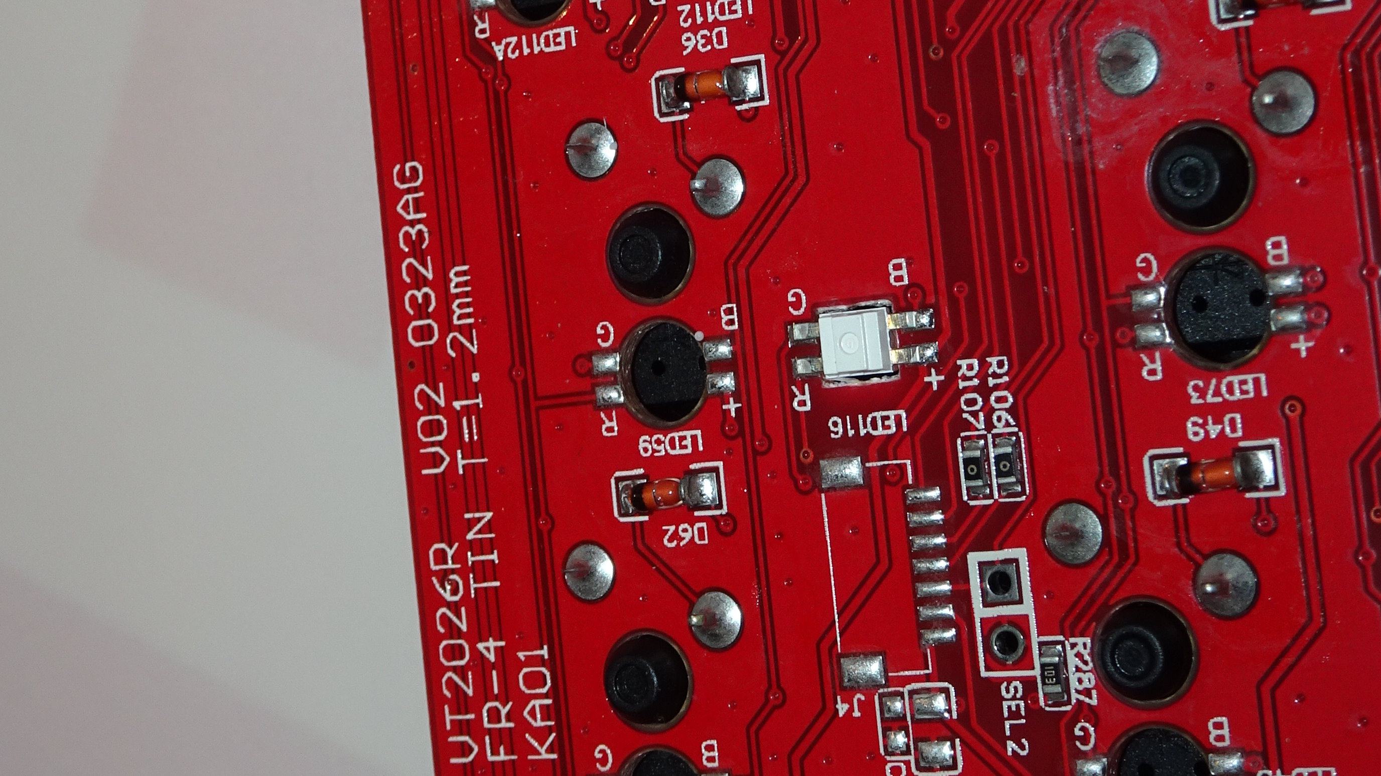

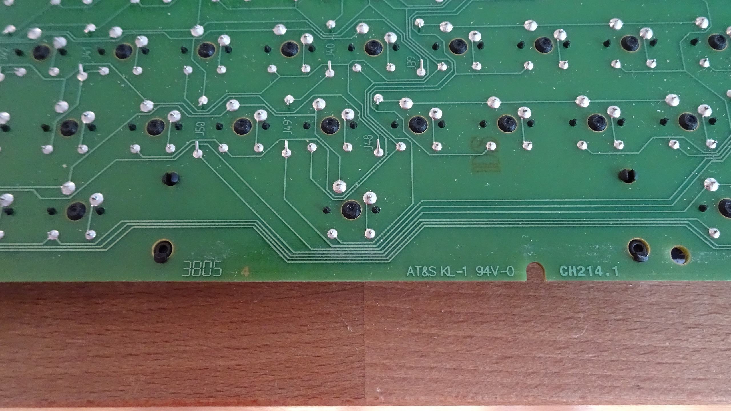

Nun sind Regeln da, um gebrochen zu werden und es verbietet Dir niemand, den Spieß umzudrehen und 5 Pin Switches zusätzlich mit einer Platte zu fixieren - m.M.n. nicht wirklich nötig und sinnvoll, aber möglich. Wer einen guten Grund kennt, das zu tun, möge mich gerne korrigieren. :) Auf jeden Fall müssen 5 Pin Switches vom PCB unterstützt werden, also die Löcher müssen vorhanden sein. Bei den meisten, aber nicht bei allen PCBs ist das der Fall:
PCB mit Support für 5 Pin Switches (NYM84)PCB ohne Support für 5 Pin Switches (Vortex ViBE)5 Pin Switches verlötet, plateless (Cherry G80)
Unterstützt das PCB der Wahl keine 5 Pin Switches, kann man immer noch einen kleinen Seitenschneider zur Hand nehmen und 5 - 2 = 3 rechnen ...
Andersherum geht's auch, 3 Pin Switch ohne Platte direkt auf's PCB brutzeln. Aus eigener Erfahrung kann ich nach mehreren "plateless mods" sagen: Ja, der Switch verdreht sich und es braucht etwas Übung, um ihn gerade sitzen zu haben. Aber auch: Nein, das wackelt nicht einmal im Geringsten, sofern ordentlich (das heißt, nicht kalt) gelötet wird. Voraussetzung zum Verlöten von 3 Pin Switches ohne Platte ist eine dritte Hand, weil der Switch festgehalten und gegen das PCB gedrückt werden muss, bis die Lötstellen erkaltet sind!

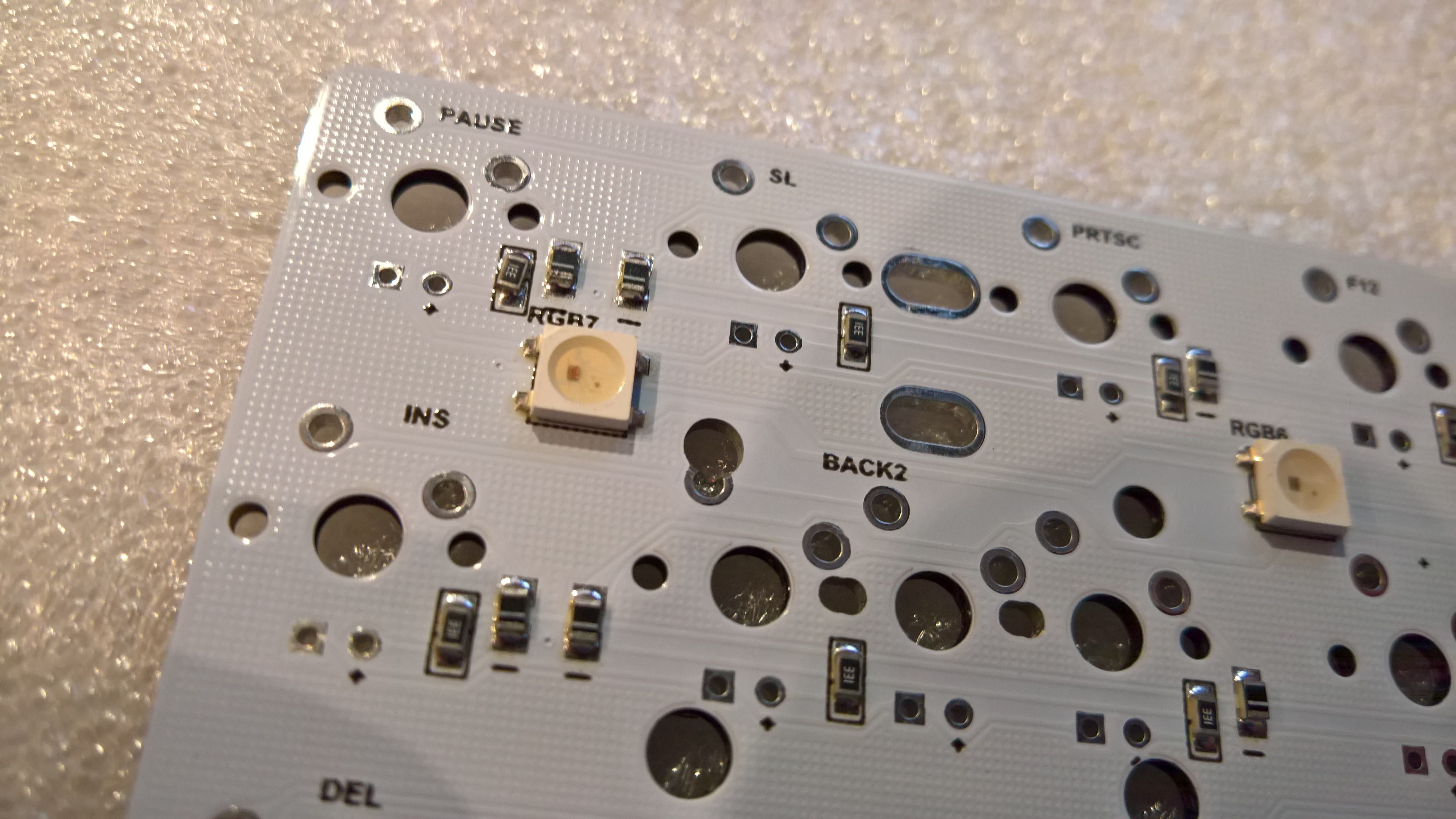

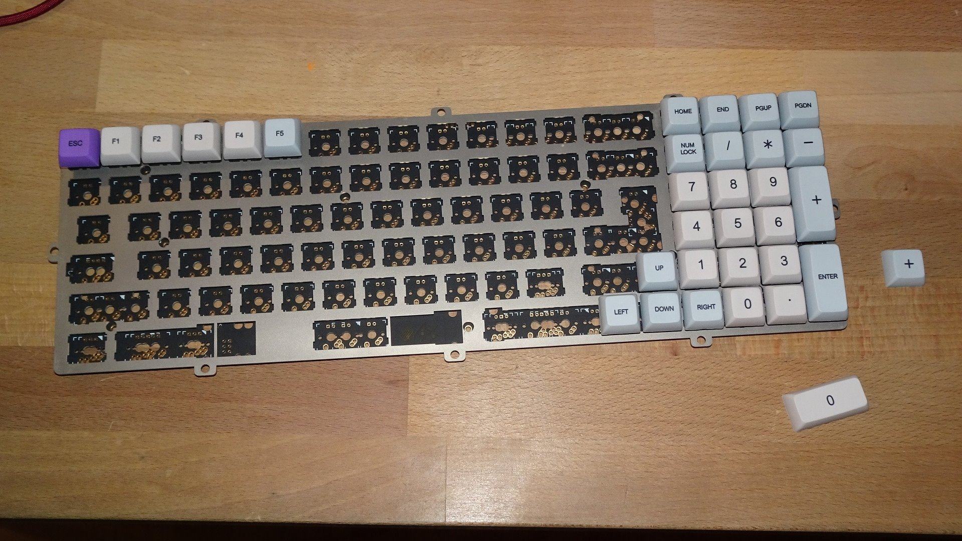

Mit PlatteOhne Platte
Auf beiden Bildern sind das selbe PCB und die selben Switches zu sehen, 3 Pin btw. Ob Du löten musst oder nicht, hängt nicht von der Frage "Plate-mount oder PCB-mount?" ab - löten musst Du beides. Wenn Du nicht löten möchtest, brauchst Du ein PCB mit Hot-Swap-Sockets. Ich habe keine Hot-Swap-Tastatur mehr und kann deshalb nichts dazu sagen, ob 5 Pin Switches oder plateless Montage möglich wären, ich denke aber, das würde nicht (lange) halten.

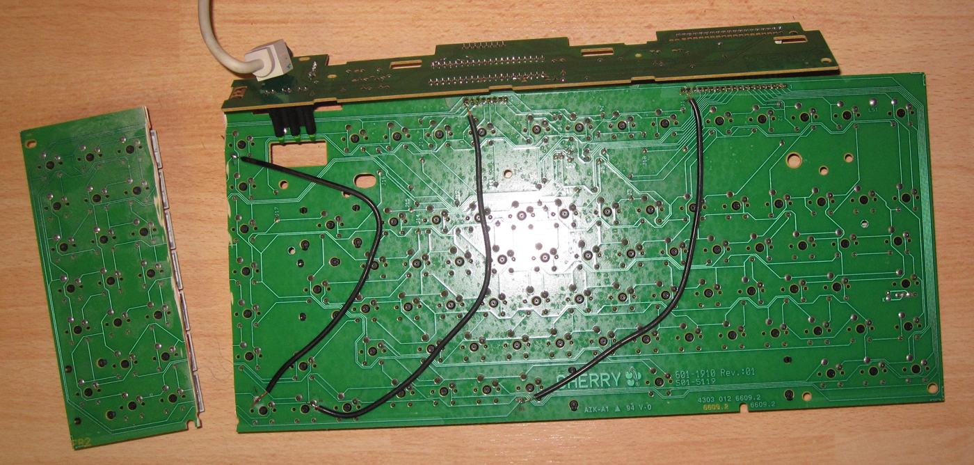

Kaum das erste Mal im Thread gepostet, schon brauch ich eure Hilfe. Gerade die Keychron K8 zerlegt, nachdem ich gestern die Switches gelubt habe und das Ä nicht mehr funktioniert hat.
Sieht leider nicht gut aus für das PCB... Ideen?
