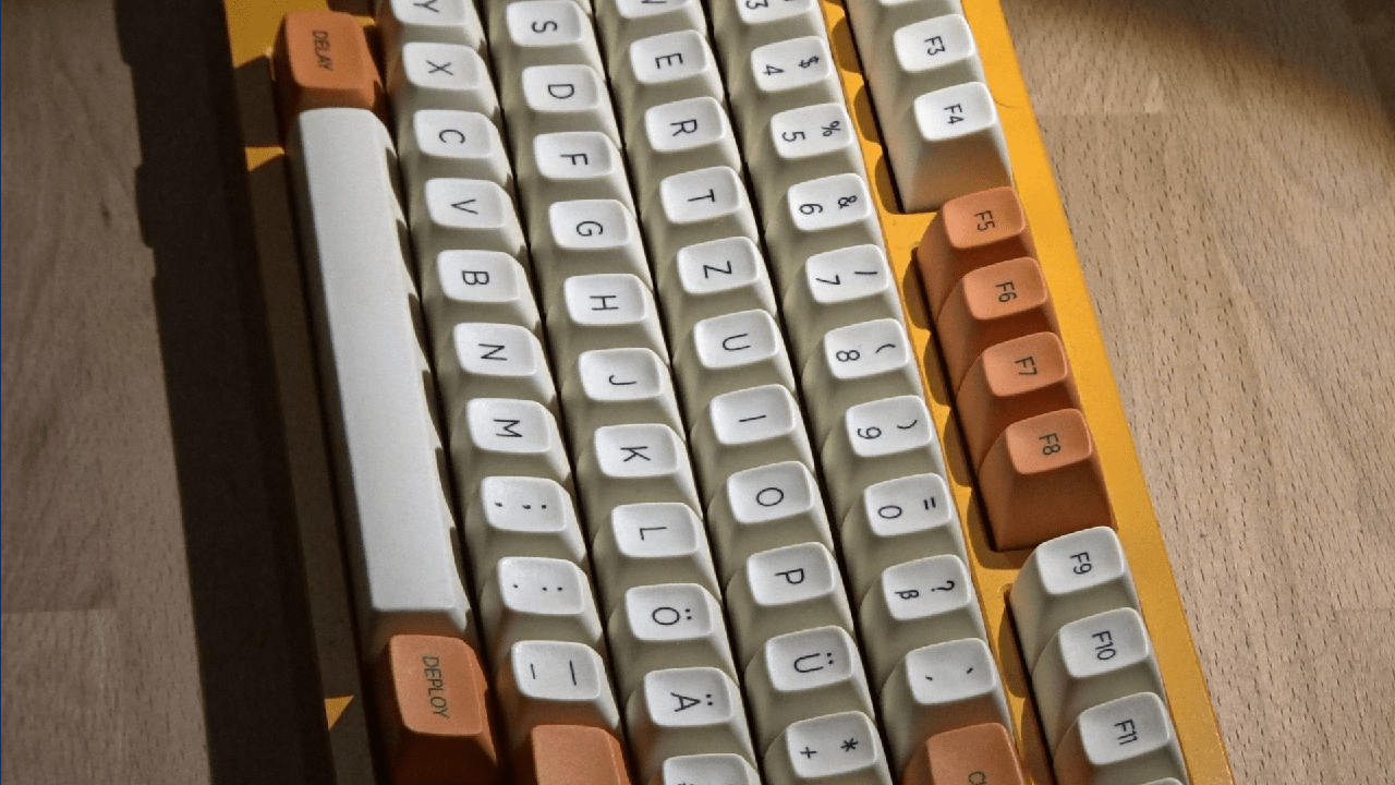

@egal0000
Sehr zufrieden bin ich damit, das Board ist ein Panzer. Damit würde ich ohne Zögern auf einen Einbrecher und Räuber losgehen, der Sieg wäre mir sicher. Außerdem ist die Farbe e-yellow einfach ein Kracher, das kommt auf keinem Foto rüber. Die KBD8X ist die teuerste aller Tastaturen, die ich je gekauft und / oder gebaut habe, der Gegenwert stimmt aber, Tippgefühl und Sound sind mit gebührendem Abstand unerreicht.

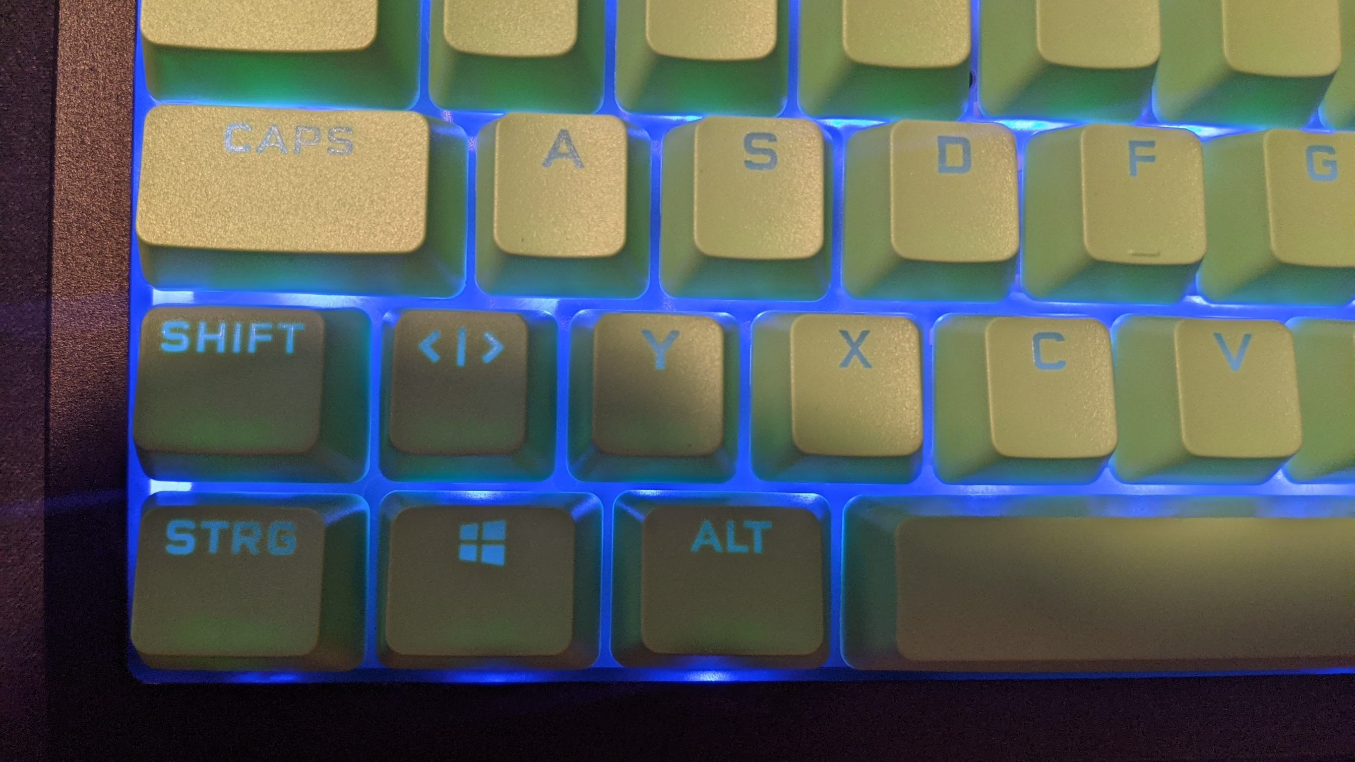

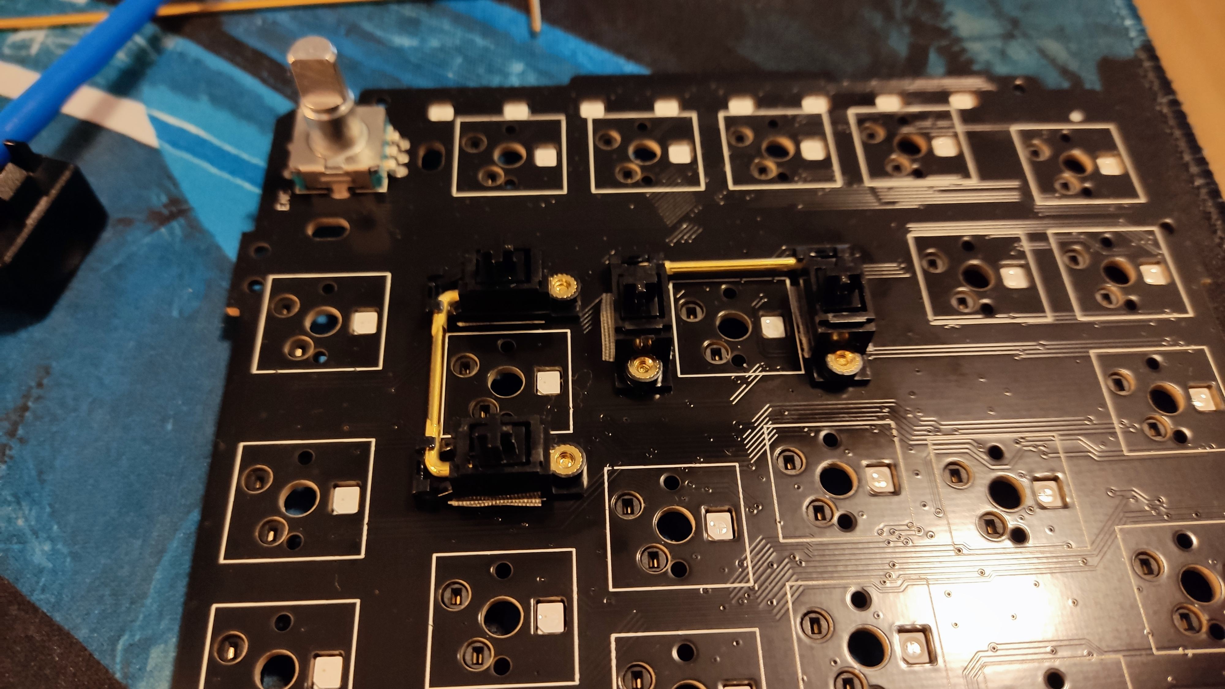

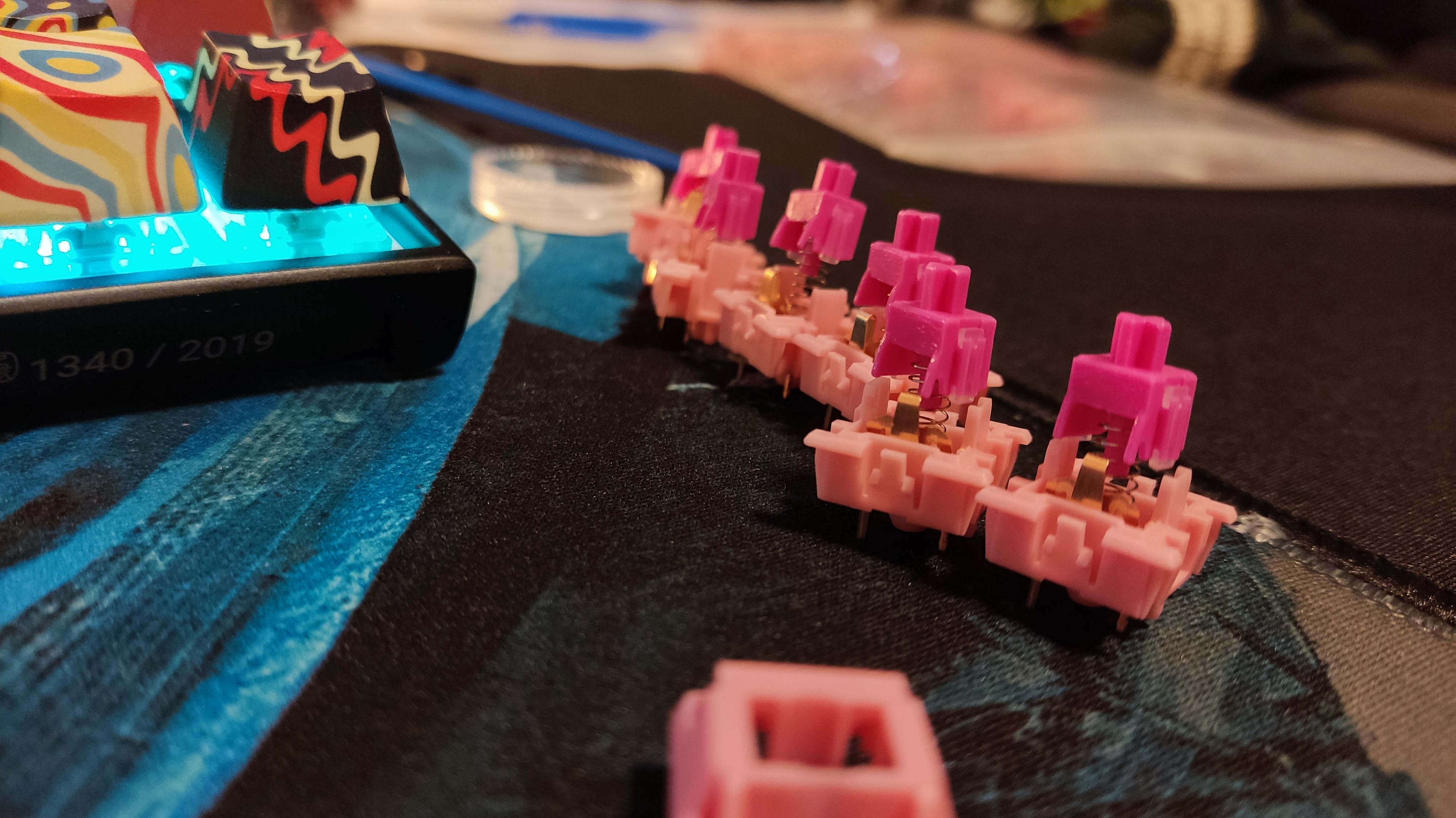

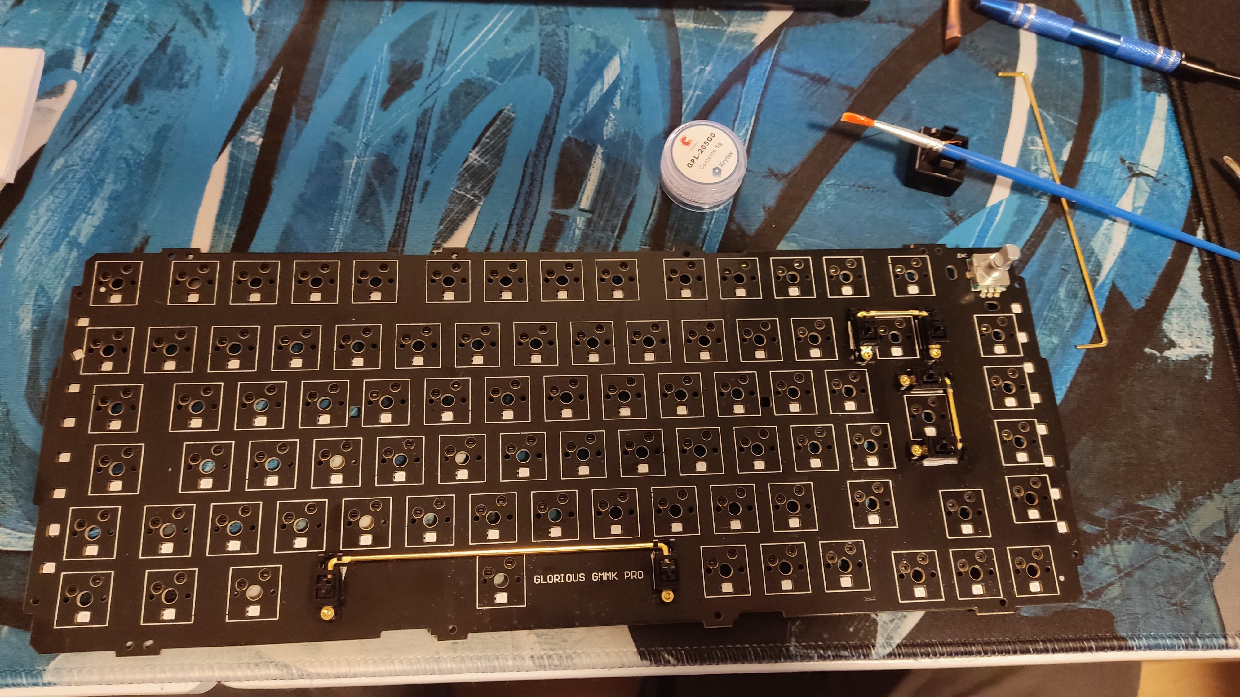

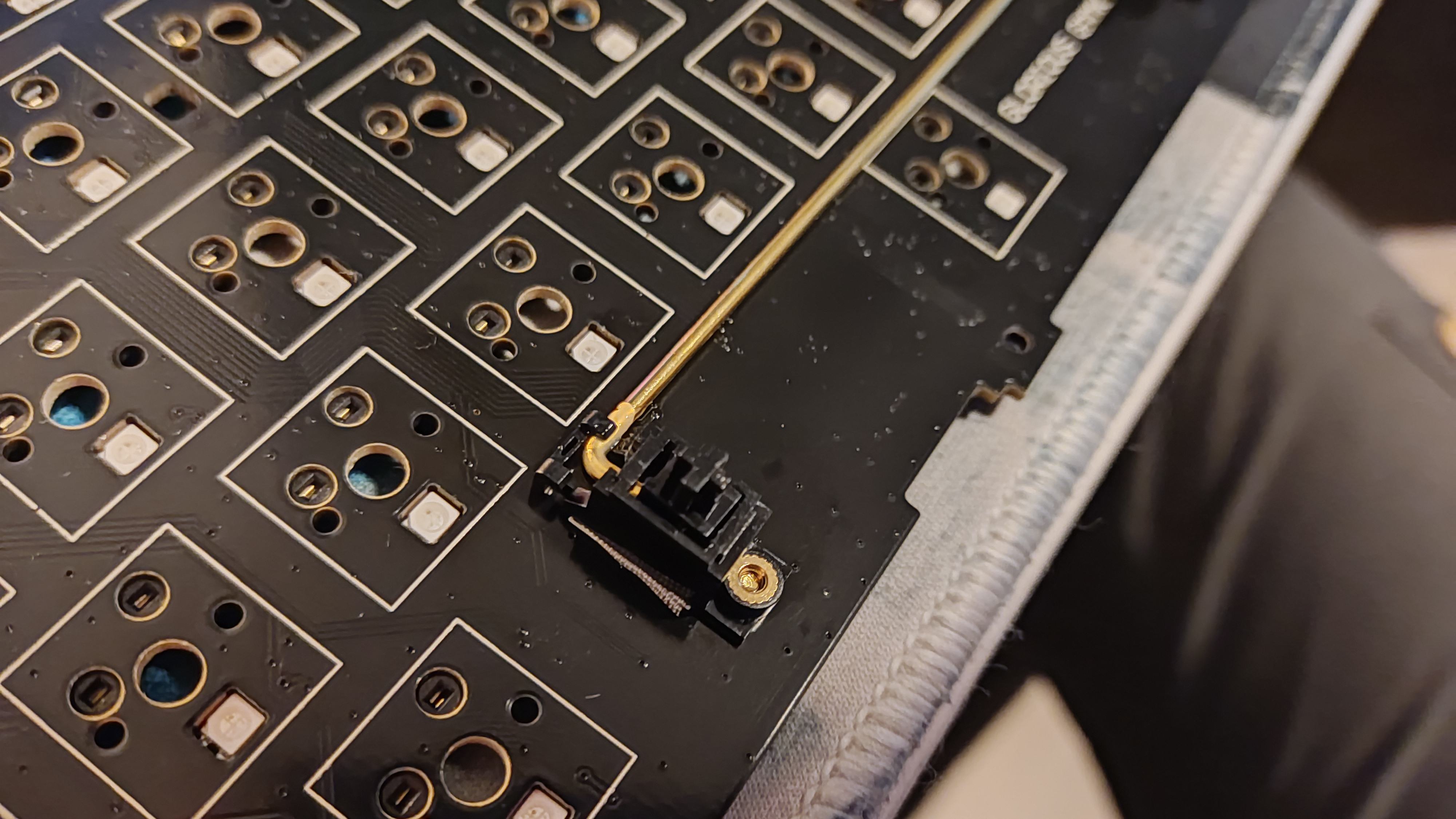

Ich haben fertig mit meiner GMMK Pro....
Kurze Zusammenfassung:
Sie ist doch etwas schwerer als die GMMK Tkl
Habe die PC Plate in verwendung. Klingt auch echt awesome. Konnte die Plate auch installieren auch ohne das ich schleife oder ähnliches. Etwas Druck hatte genügt.
Nutze natürlich die Durock V2 Stabs (Nero) fühlen sich auch echt gut an
Die GOAT Stabs haben bei mir auch nicht geklebt, waren aber dennoch reichlich überlubt.. ist schon fast wiederlich.
Switches: Boba LT, sind leider Charackterlich doch etwas anderes als BOBAgums. Schlecht sind sie deshalb aber noch nicht.
Werd aber wohl dennoch die Bobagums noch nachkaufen, ob ich die LT dafür zurücksende? Weiß ich jetzt noch nicht, bin eigentlich bisher ganz zufrieden mit denen.
Tastenkappen:
Nutze ja die Corsair PBT. Fühlen sich echt gut an, würde die am ehesten mit den Tai Hao vergleichen, nur ebn das sie OEM und nicht Cherry-Like sind. Nur die Stemaufnahme ist etwas gewähnungsbedürftig.
Das Font ist klar, und ich mag es irgendwie, einfach weil es schön groß ist.
Dass Shine Thru könnte sich sehen lassen, wenn Die LEDS der GMMK PRO nicht unten, sonder oben wären. Bei den BVildern im Letzten Bild bitte nur VBN beachten um es zu sehen ( Rest ist mit Switches die nicht RGB Kompatibel sind)
Das Grün sieht wenn man es auf der tastatur hat auch eher aus wie Apfelgrün, anstatt wie Mint.
Schade nur ist, das die Caps das Layout der GMMK Pro nicht unterstützen.
Werde sie wohl auf meiner GMMK TKL einsetzen.
Achja... und diese Stabilizer Sticker.... naja....
Mir klebt die enter Taste häufiger fest weil die Stabs wegen der Sticker nicht wieder hoch kommen, wenn ich zu doll draufgehauen habe. ----___----
Soundtecchnisch sind sie aber hilfreich denke ich. Naja vllt lässt das kleben ja auch bald nach :d
Was vergessen? Ne denke nicht.
Ich häng da dann mal nochn paar Bilder an, und geh schlafen

Ich muss da mal ein wenig klugscheißen ... ^^
Das liegt definitiv nicht an den Stickern, die klebrige Seite sollte ja so oder so unten sein, da sie ja auf das PCB geklebt werden. Und meines Wissens nach kommt der Stab nicht bis auf den "Boden".
Sondern es liegt an der Plate, da du sie nicht bearbeitet hast. Diese übt nun einen seitlichen Druck auf die Stabs aus und daher sind sie ein wenig schräg. Das hat dann zur Folge, was du beschreibst - die Taste bleibt klemmen. Da die Stabs links oder rechts zu eng sind.
Hatte dieses Phänomen nämlich auch. Hatte ja am Anfang die PC-Plate genutzt, bis ich auf die Brass-Plate umgestiegen bin. Ich war auch zu faul die PC-Plate dementsprechend zu bearbeiten - "Och, drauf drücken funktioniert doch." Bei mir klemmten die Enter-Taste und die linke Shift-Taste. Cap runter und alles funktionierte. Cap wieder drauf und es klemmte. Ich tauschte die Switches usw. Bis ich dann draufkam, dass es ja vielleicht doch an der Plate liegen könnte. Also alles auseinander und kurz das Messerchen angesetzt. Wieder zusammen und siehe da - nichts klemmte mehr.
Von Tai-Hao gibt es OEM- und Cubic-Kappen, aber kein Cherry, somit ist die Form bestens mit Corsair vergleichbar.
Besonders dann, wenn Du mal Kappen im Cherry-Profil aufsteckst, wirst Du froh sein über die southfacing-Switches. Andersherum, mit LED oben (north facing) stößt die stark angeschrägte "Südseite" einer Cherry-Kappe gegen das Schaltergehäuse, was den Hubweg verkürzt und auch den Klang minimal verändern kann. Außerdem gibt der Markt für shinethrough-Kappen, inbesondere hochwertige, so wenig her, das ist eine Nische in der Nische. Zum Kritierium "Doubleshot-PBT und durchscheinend" würde mir jetzt nur Ducky einfallen und das ist OEM-Profil und nicht Cherry.
Wer ein wenig "Akzentbeleuchtung" haben möchte, gibt sich mit einer hellen plate und beleuchteten Tastenzwischenräumen zufrieden. Da ist es besser, die LED sieht vom Benutzer aus gesehen vor dem stem und nicht verdeckt dahinter. Für eine richtig fetzige Lichtorgel nimmt man dann eben Pudding-Keycaps. Für beide Varianten braucht man nicht unbedingt north facing bzw. die Nachteile überwiegen.
Weißte...es war spät...
Kann sein, ich denke aber eher ea liegt an den stab foams. Ich kann hören wie der kleber haftet ☺️
So oder so muss ich da nochmal ran....
War doch nicht böse gemeint ^^
Wenn du aber so oder so nochmal ran musst, schau dir das ruhig mal an mit den Stabs. Ob die nicht doch ein wenig in eine Richtung gedrückt werden.
Kann dir da nur meine Erfahrung berichten ^^ Nicht, dass du dann nochmal auseinander bauen musst.
