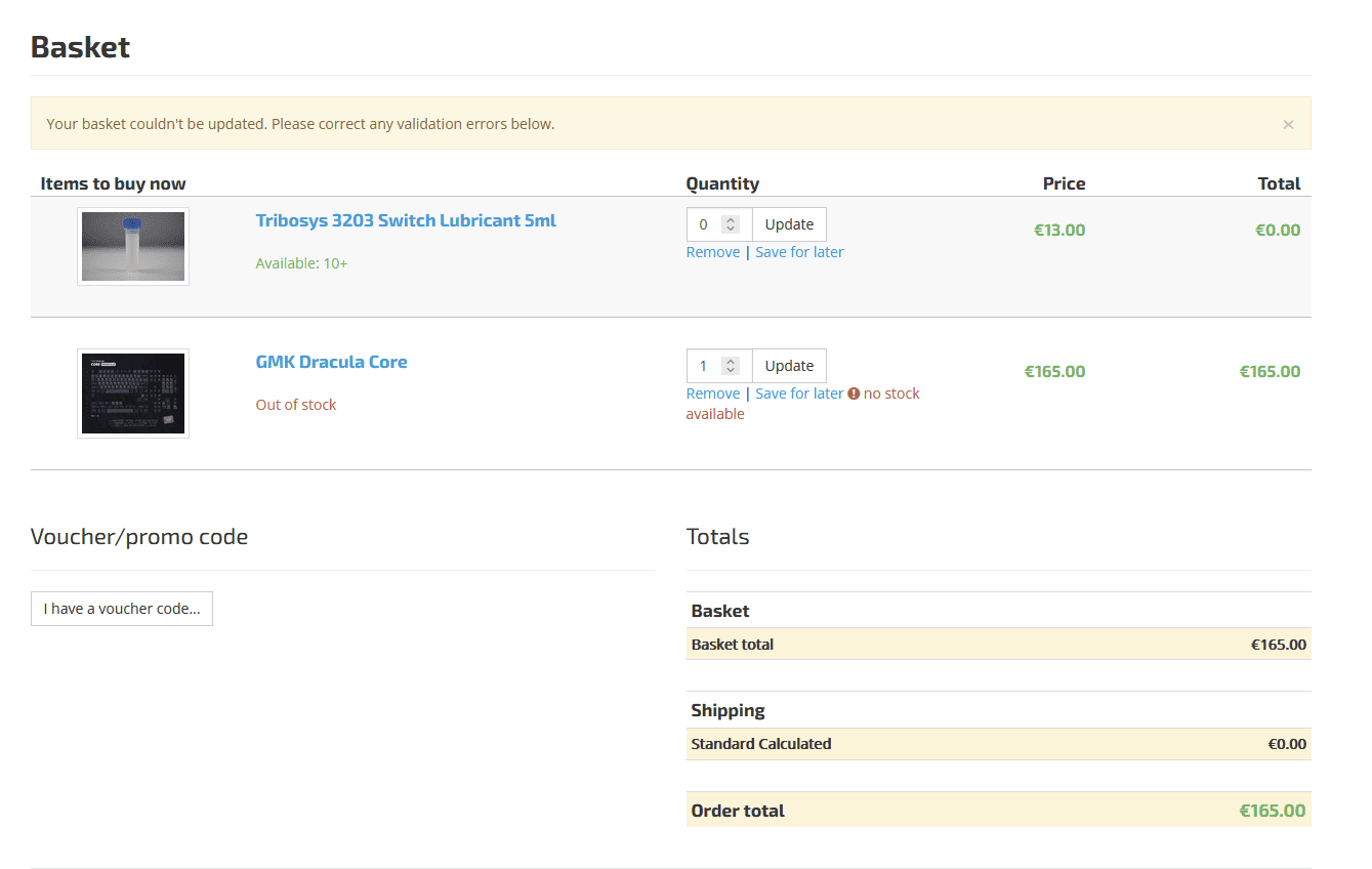

Scheiße... gerade über Discord ne Message bekommen, dass mykeyboard.eu GMK Dracula in Stock hat. Ich konnte mir eins in den Warenkorb legen und dann war es auf einmal out of stock.
Das ist aegerlich, angeblich sollten ja nur die Extras instock kommen heute. Aber auch die Highlights sind schon nicht mehr in stock, die haette ich zum kombinieren gerne mitgenommen.
Es gab einen Link zu den Novelties. Dann war da aber das Core Set. Ich konnte es in den Warenkorb legen. War dann aber sofort weg.
