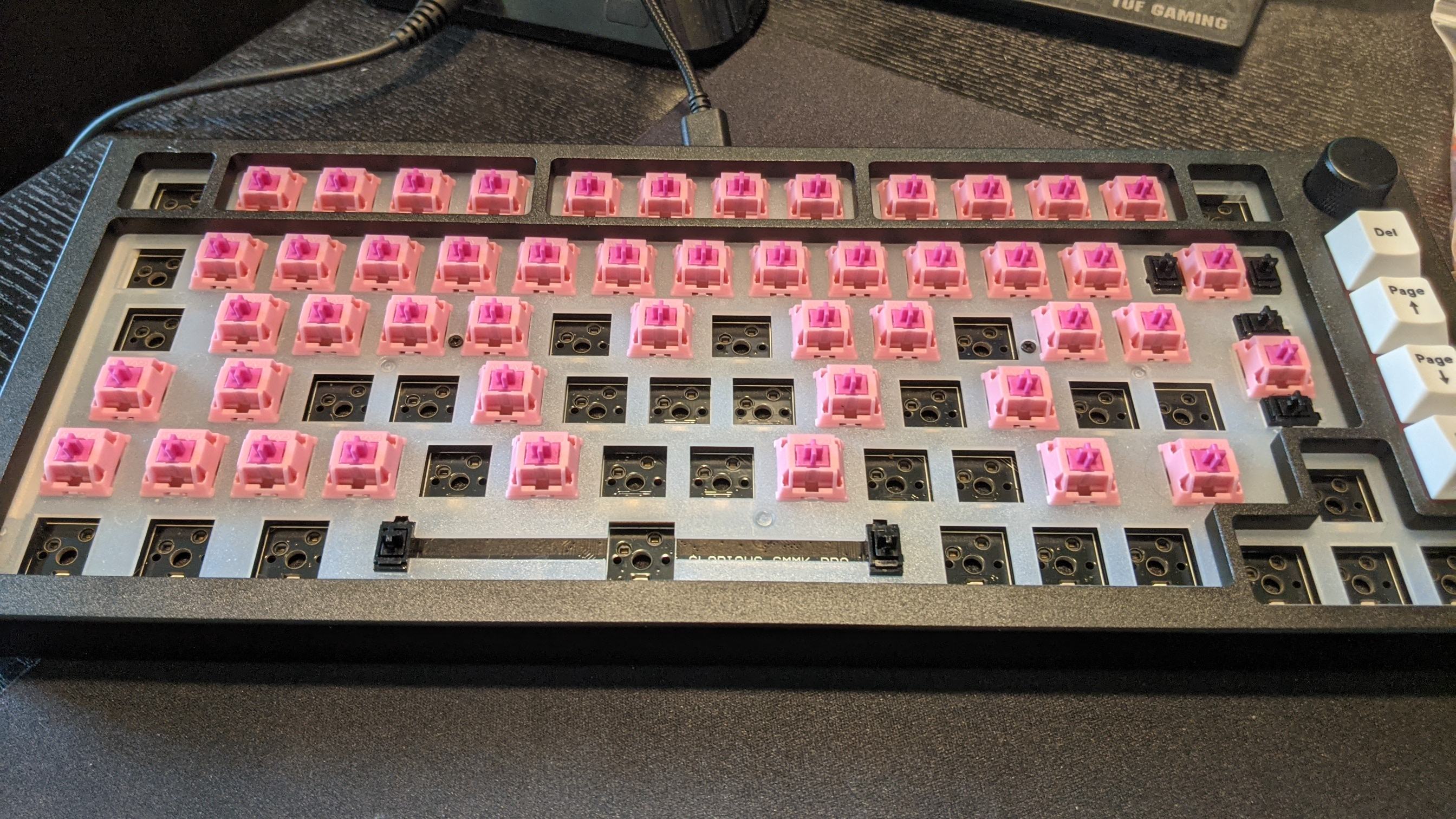

@Magera: bei der GMMK Pro? Ist bei mir teilweise auch so, aber nicht bei allen Tasten.
@Magera
Dann stecken die Switches nicht richtig im Slot und die kleinen Haken haken sich nicht richtig ein.
Du kannst mit etwas hartem vorn von oben auf den Switch drücken, auf diese „Brücke“, damit drückst du den Switch richtig in den Slot.
Oder du schraubst die Plate locker und lässt sie „lose“ und drückst dann jeden Switch rein.
Hauptproblem ist, dass die Plate, wenn sie festgeschraubt ist, tatsächlich für den einen anderen Switch etwas zu dicht am PCB ist und die Switches sich nicht „einhaken“. Hatte das bei mir auch, als ich die PC-Plate verbaut hatte. Die oberen zwei Möglichkeiten hatten mir geholfen ^^
So schaut das aus nach dem kappen abziehen...
@qD3m0Np Variante mit dem locker schrauben und dann eindrücken hat bei mri auch am besten funktioniert.
Hab auch von anderen gelesen, die gleich komplett aufgemacht haben :d
Hatte die kleine gerade eh noch offen und habe es mal ausprobiert, tatsächlich, jetzt halten fast alle Switches, Space ist noch etwas locker, danke für den Tipp!

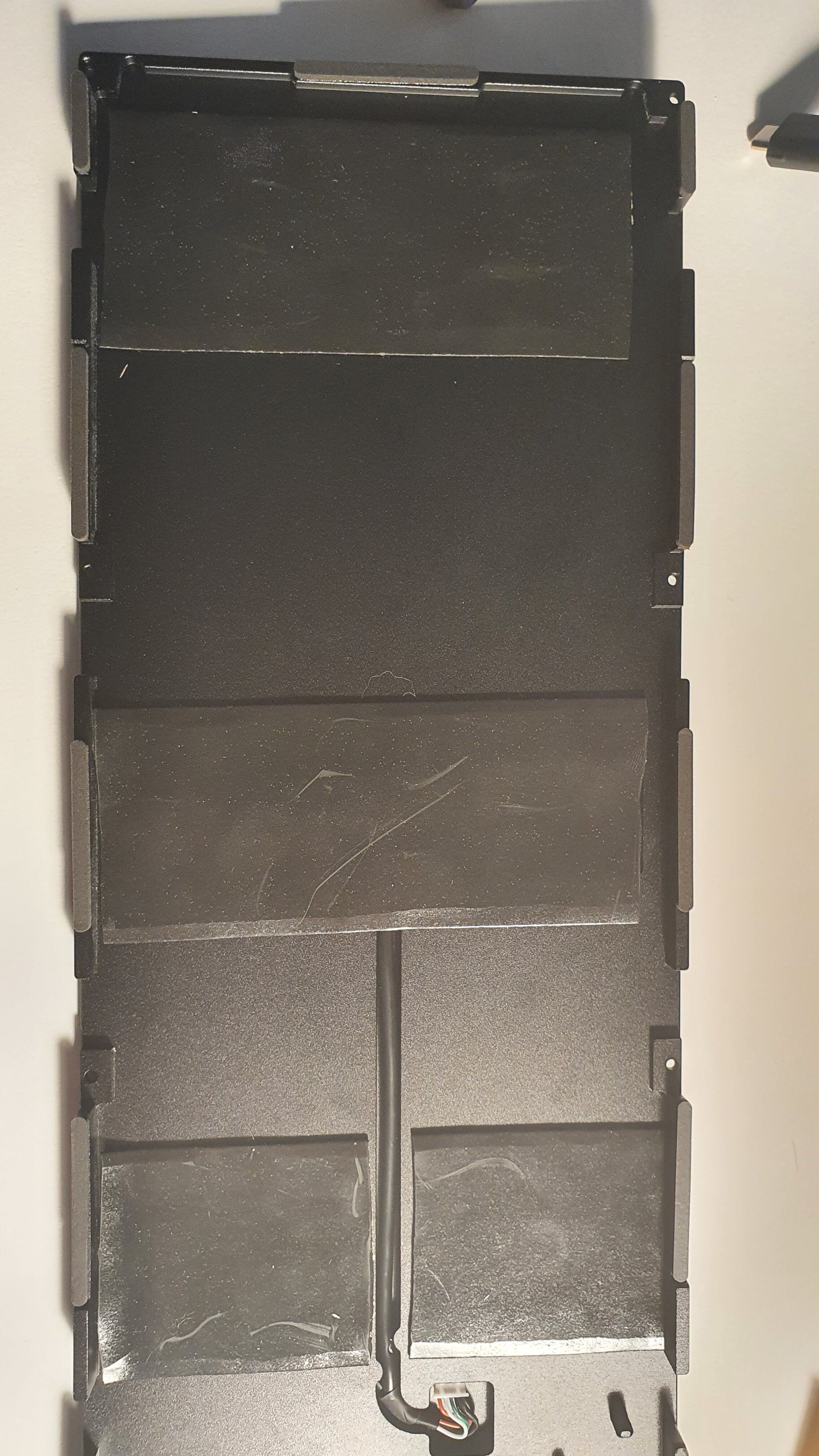

Eigentlich hatte ich die GMMK nochmal offen, weil ich das Case noch auskleiden wollte, da habe ich jetzt Rubber Mastic drinnen, davon hatte ich noch eine Rolle vom Fahrrad rumliegen. Ist ein knapp 1.5mm dickes Gummiklebeband, elektrisch nicht leitend.
Das habe ich jetzt im Gehäuse unter dem Foam, vorher hat man teilweise etwas Flex gemerkt, der ist jetzt komplett weg und der mittlere Teil vom Keyboard fühlt sich auch etwas straffer an.

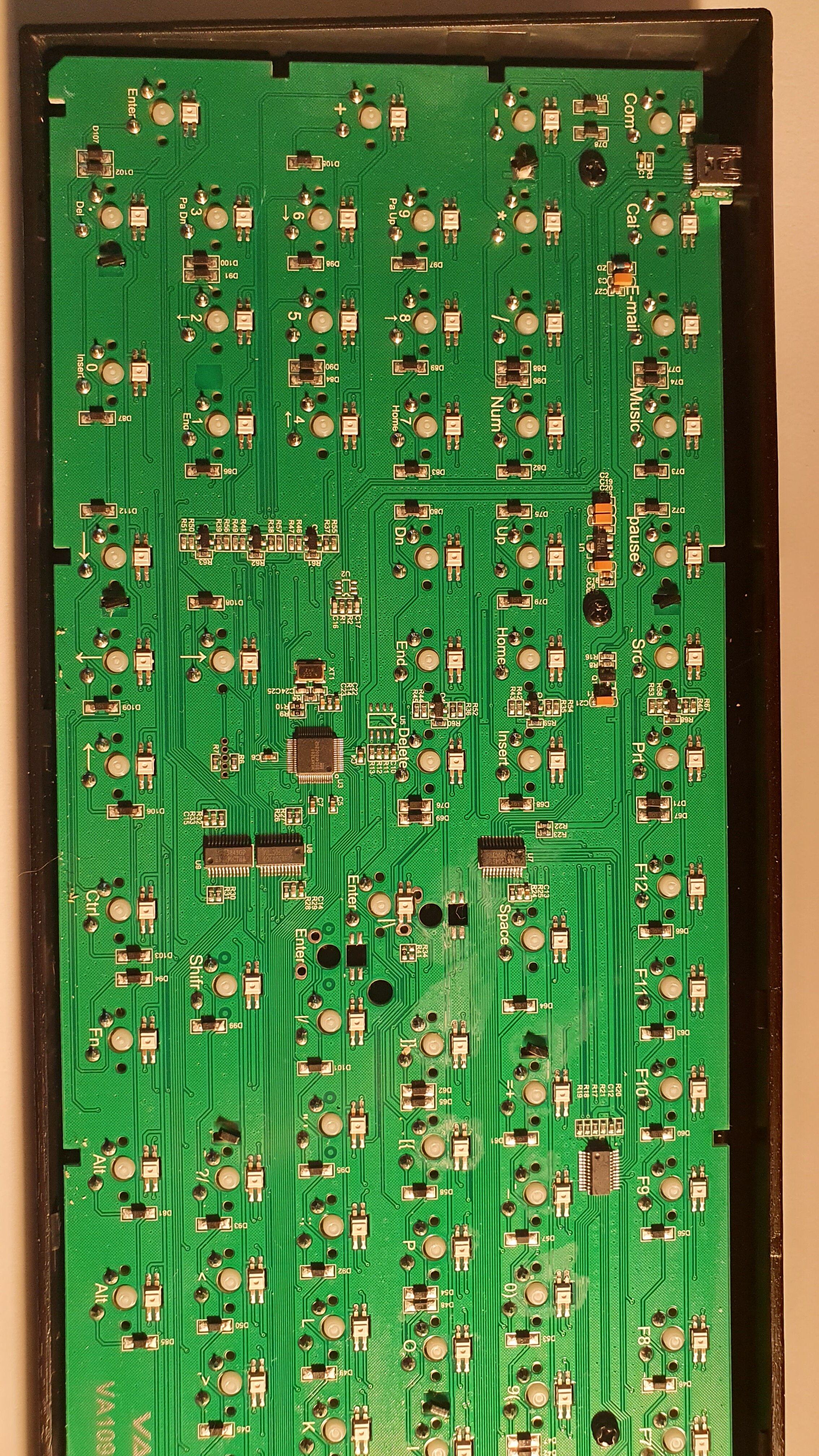

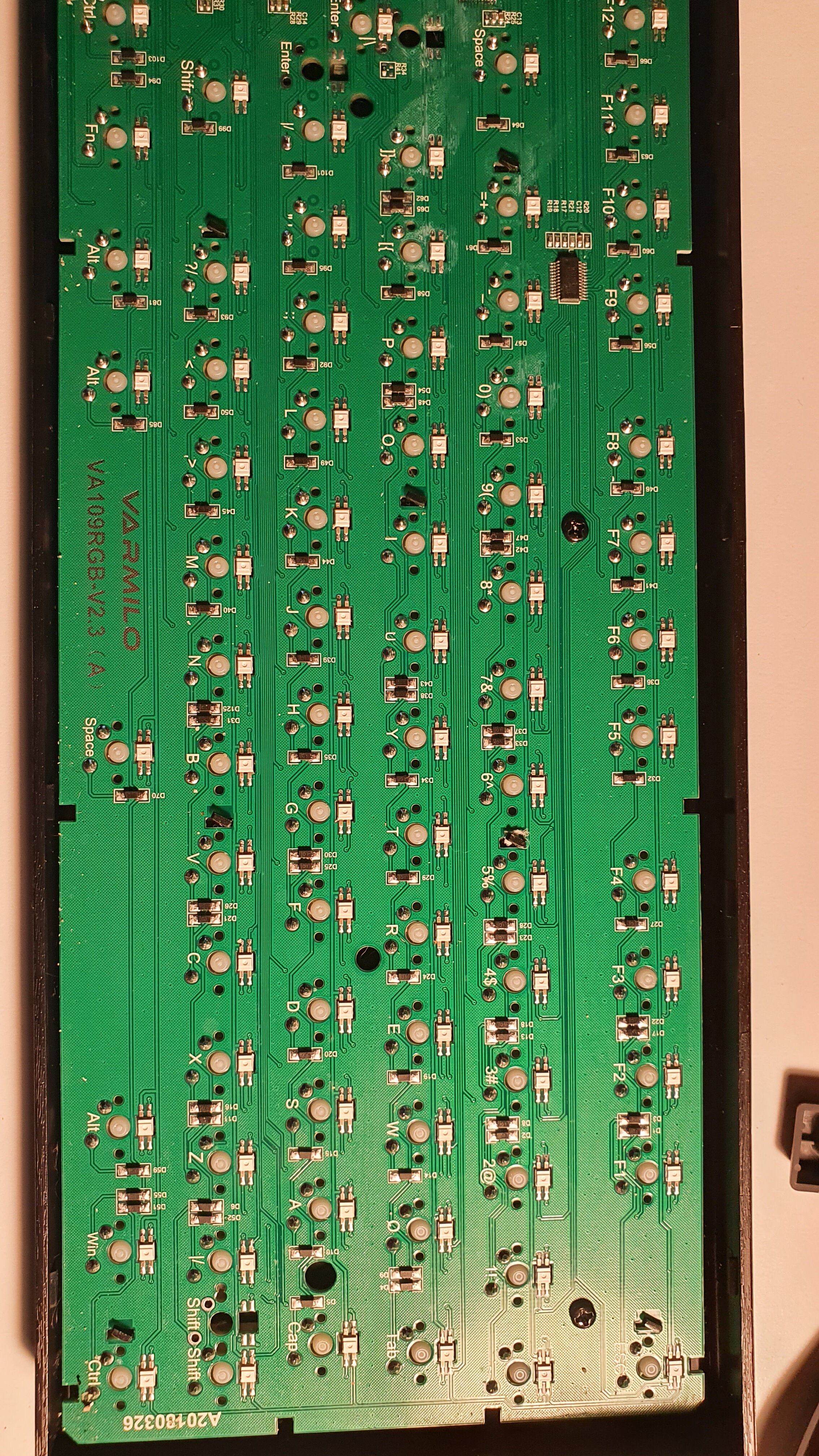

Vielleicht irgendwann mal für jemanden interessant, ich stell es einfach mal in den Raum: so sieht die Varmilo 108er Platine (110% Keyboard) aus.
Zum öffnen hat man unter den ER und PÜ Tasten je eine Schraube und dann im Rahmen jede Menge (stabile) Plaste Clips. Danach kann man das Unterteil abnehmen und das PCB / Plate Dingens vom Oberteil abschrauben (nochmal 4 Schrauben).
Hatte das Keyboard jetzt nach 2 Wochen zum ersten mal wieder in der Hand und ich muss sagen, im Vergleich zur GMMK fällt definitv das geringe Gewicht auf, da könnte man gut noch 1kg bei unteren Abdeckung drauflegen, die GMMK fühlt sich da wertiger an (ok, ist eh komplett aus Alu statt Plastik).
