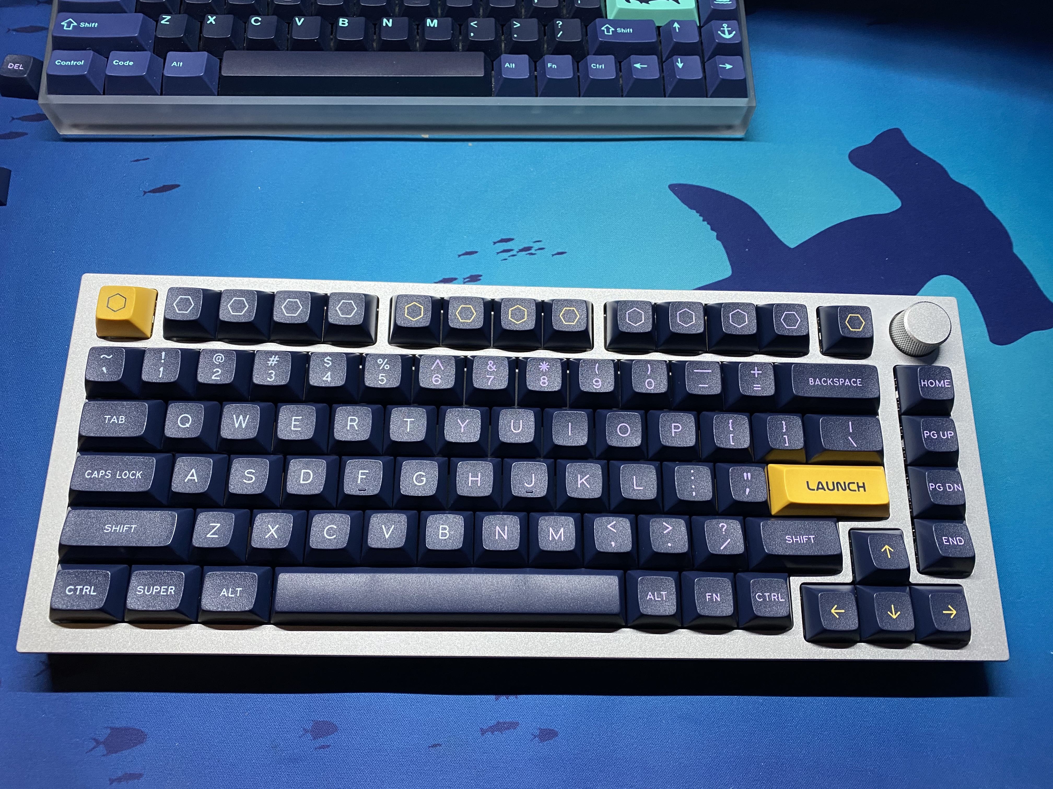

Hier schon mal ein Bild vom GMMK Pro PCB mit der FR4-Plate. Die Plate benötigt keinerlei schrauben. Mal schauen, wie das hält. Mit den Switches an den Ecken hatte ich so meine Probleme. Aber jetzt scheint alles zu halten.
Ach ja, Durock V2 passt ohne Probleme. Die Switches sind Boba U4T RGB.

Her we go. Einige verbogene Pins später funktioniert alles :)
An das DSS Profil muss ich mich noch gewöhnen.
GMMK Pro White Ice
AVX Works FR4 Plate
Mintlodica DSS First Light Keycaps
Gazzew Boba U4T RGB
Durock V2 Stabs
Oh Gott, die F-Tasten sind ja total falsch ausgerichtet. Da muss ich wohl noch mal ran :d
GMMK Pro White Ice
AVX Works FR4 Plate
Gazzew Boba U4T RGB
Durock V2 Stabs
Wie sieht das ganze denn aus wenn es dunkel und beleuchtet ist? :d
Ich mache heute Abend mal ein paar Bilder. Hab das gestern nur schnell zusammengesteckt und fotografiert. War schon spät. Das sieht man auch an den falsch ausgerichteten F-Tasten :)
Woran ich auf jeden Fall aber noch arbeiten muss, ist die Dämmung. Die Tastatur klingt mir noch zu metallisch. Besonders die untere Tastenreihe und im speziellen die Leertaste gefallen mir überhaupt nicht. Ich werde das Board heute wohl mal mit Malerkrepp abkleben und mir so eine Silikonmatte bestellen. Mal schauen, ob es dann besser wird.
Ein wenig enttäuscht bin ich auch von den Boba U4T. Auf dem Switchtester haben die mir noch sehr gut gefallen. Jetzt, wo ich sie verbaut habe, sind sie mir doch zu taktil. Ich denke, ich werde ich Zukunft bei linearen Switches bleiben. Hier muss ich in der Tat mal schauen, ob ich die wieder ausbauen und gegen lineare tauschen werde.
