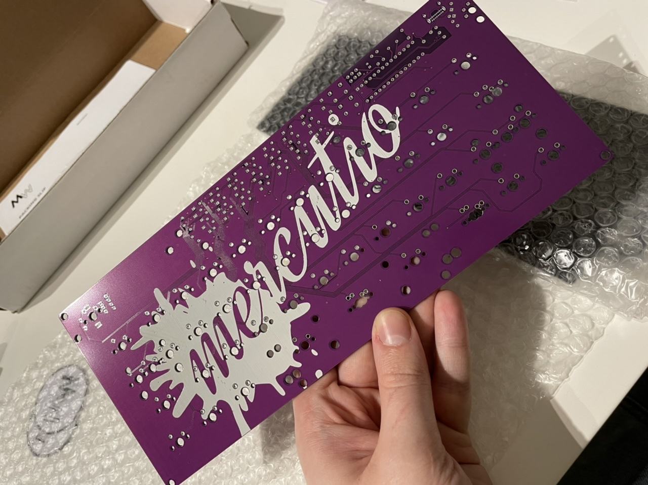

Entlöten geht schön einfach, weil plateless. An anderer Stelle aber zwei kleine Schwierigkeiten, erstens ist das PCB nicht mit Dioden bestückt, die sitzen in den Schaltern. Zumindest bei der Raptor K1 ist das ganz sicher so, der Linear Grey unter der Leertaste fing irgendwann an zu chattern und flog raus. Du müsstest also alle Blacks öffnen und die Dioden entnehmen oder neue kaufen (keine Ahnung welche). Dann wäre auszuprobieren, ob es besser ist, die Dioden auf der außen Unterseite des PCBs zu verlöten, was evtl. dazu führt, dass das PCB nicht mehr glatt aufliegt und das Gehäuse bearbeitet werden muss. Die bessere Alternative ist, so kompakte Dioden zu haben, dass sie in die Bodenöffnung des BOX Whites passen. Öffen musst Du die auf jeden Fall nicht, das ist auch gut so, ist ein Krampf. Nicht umsonst gibt es keinen BOX-Switch-opener.1800 umzurüsten

Zum DZ60, die Grafik mit den möglichen Layouts ist maximal chaotisch, Pfeile sind aber machbar, sonst gäbe es kein QMK-Preset (LAYOUT_60_iso_arrow_one_bksp) dafür. Abgesehen davon, dass der Reset-Switch wieder mal auf der Unterseite platziert ist, spricht nichts gegen das PCB. Mit etwas Glück kommst Du mit gut 100.- € für alles hin.
