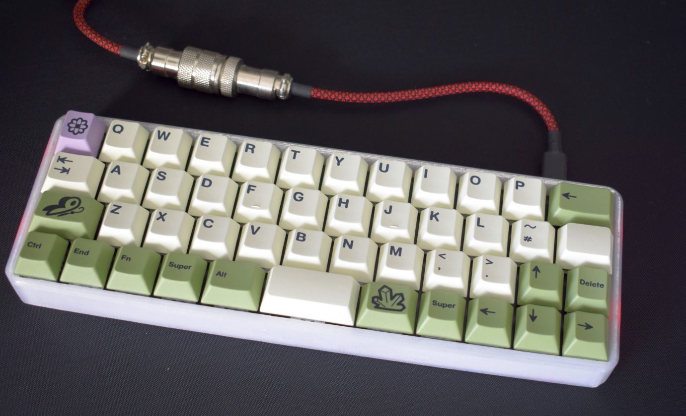

Pfeiltasten sind IMHO schon wichtig bei einer 40er, würde nicht drauf verzichten wollen bei meiner Nutzung mit Terminal usw. Ohne native Pfeiltasten, sondern mit Layern wäre das zu umständlich.
Was diese?
Das Layout gefällt mir. Ginge da auch Standard, also 2xSpace?

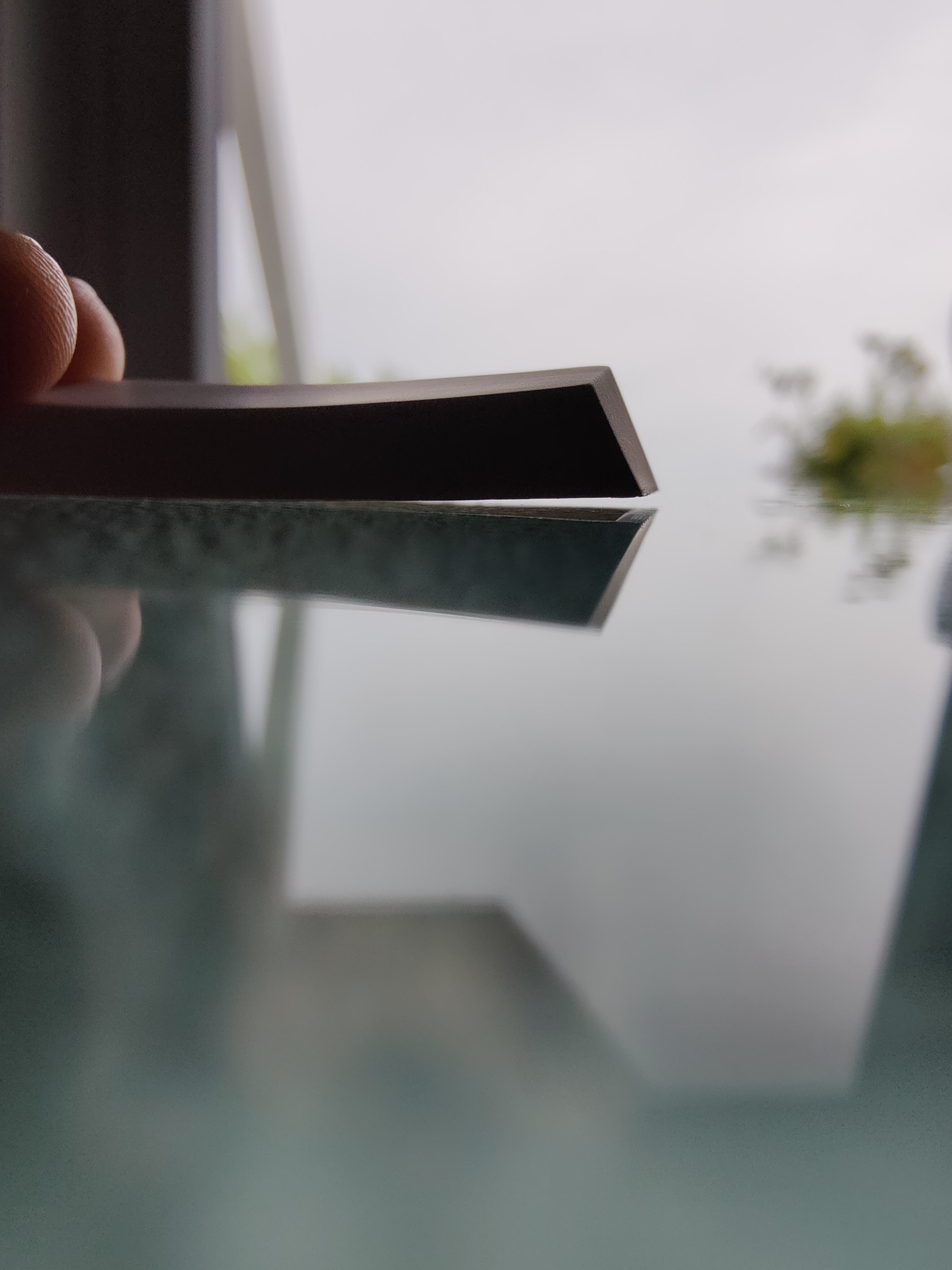

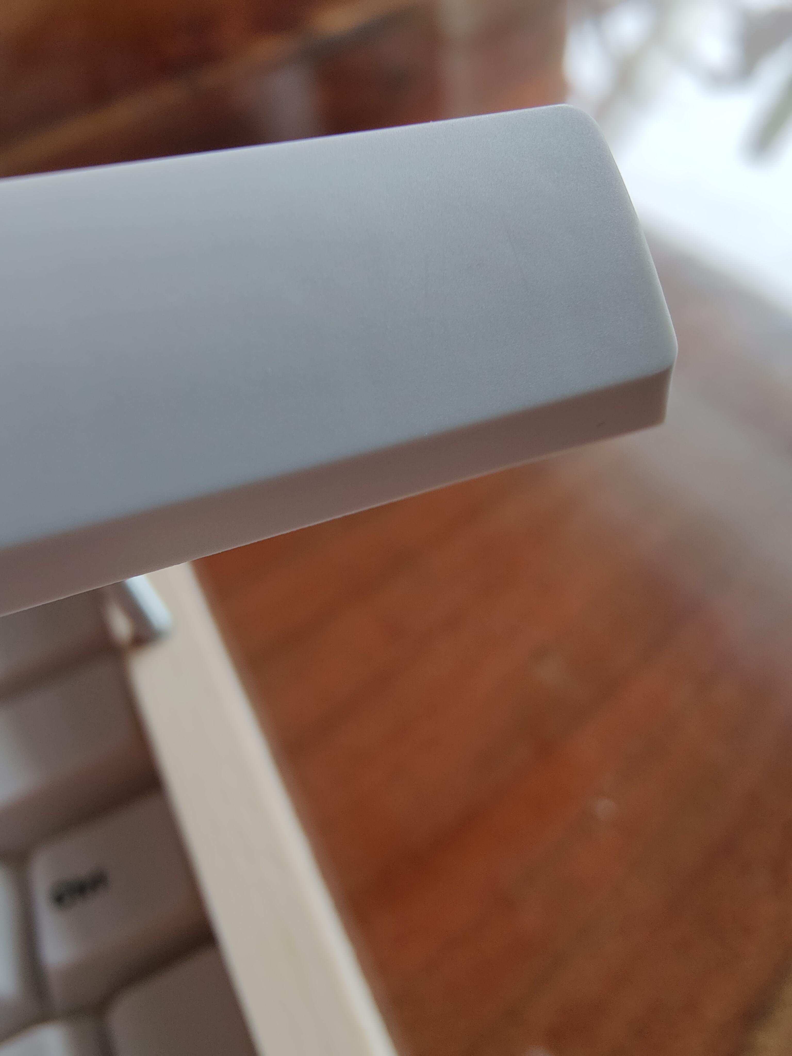

Nicht nur, bei mir ist die 7 leicht verdreht, aber wirklich nur leicht, das alleine wäre kein Problem. Der Druck ist besser geworden schreiben sie. Wenn du dir die älteren Bilder anschaust findest fast immer was.
meine 7
Was mich aber am meisten gestört hat und der Hauptgrund für den Widerruf ist:
- der verschwommene Druck, hauptsächlich auf den Mod Keys.
das gibts als Bonus, viele kleinere Fehler, jeder für sich kein großes Problem, zumindest für mich. Aber so kann ich da nicht von Hochwertig sprechen und kann es auch keinem empfehlen. Es sei denn, es muss jetzt sofort ein ISO-DE Set in dickem PBT her, dann kann man da schon zugreifen. Wobei der Preis halt auch nicht so richtig passt. Hier liegt ein China clone Set in PBT Doubleshot, das kostet nichtmal die Hälfte wenn man es auf das kitting vom Teleport runter bricht, bietet aber eine erheblich bessere Qualität.
- die größeren Caps (1,5u und größer) die ich in der Hand hatte sind fast alle verzogen. Die Spacebar scheint gerade zu sein, ist dafür aber auf der Oberfläche gewellt.
- einige der Caps sind verkratzt, sieht man ganz gut gegen das Licht.
- andere haben Macken, sieht und spürt man.
- auf der ein oder anderen Kappe lässt sich Farbe finden.
