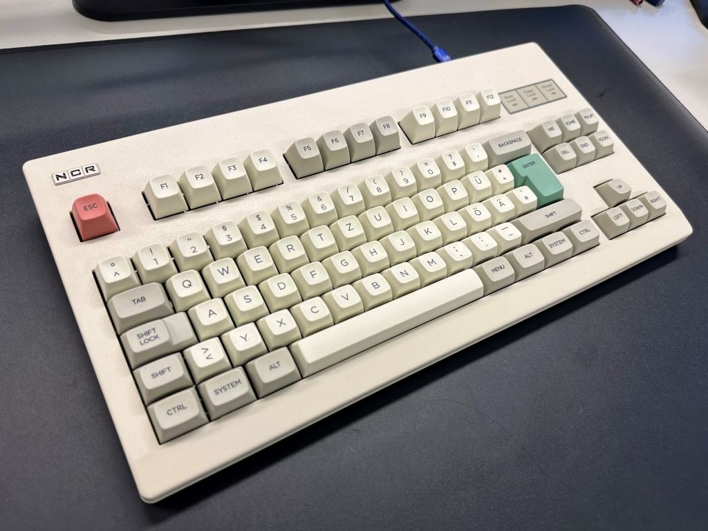

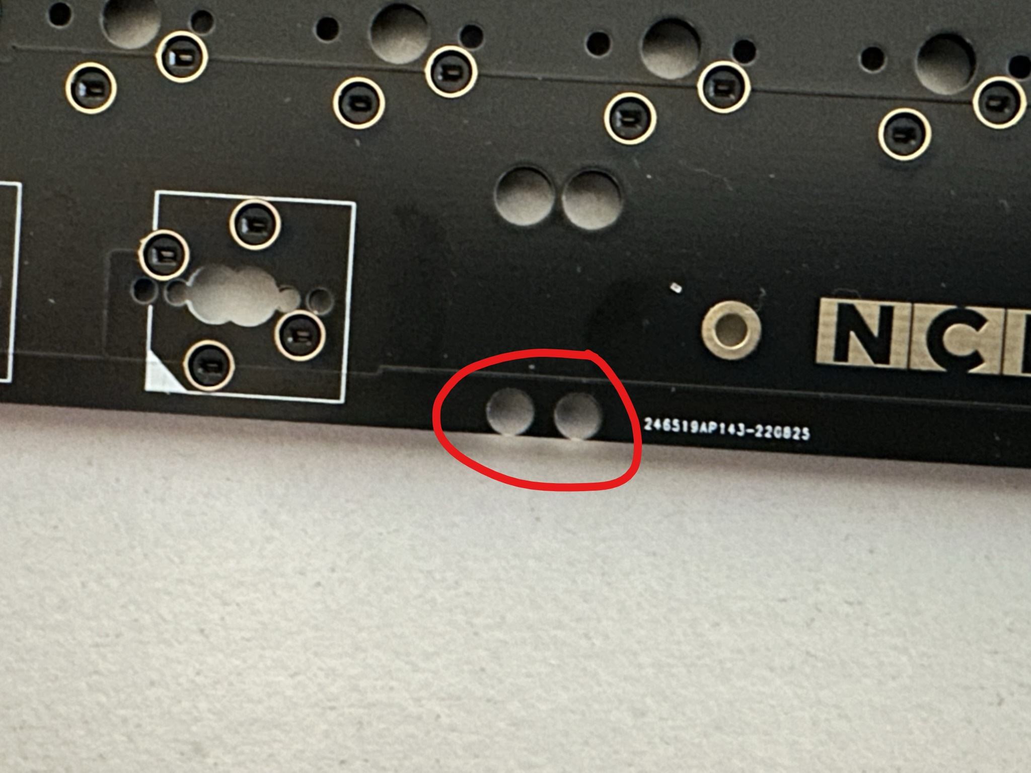

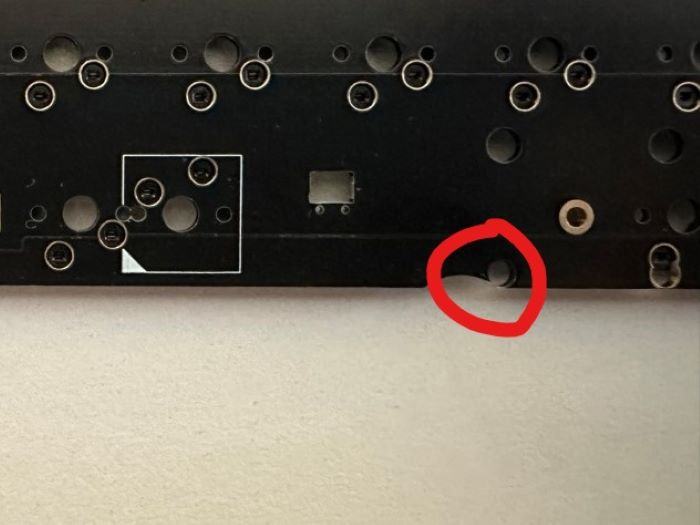

So, die NCR80 ist (vorerst) fertig. Verbaut habe ich 9009 MT3 aus unserem Groupbuy und die Kailh ArcticFox. Optik und Haptik passen soweit finde ich, der Sound sagt mir aber nicht zu. Da muss auf jeden Fall noch was in die Hohlräume. Auch die Stabs werde ich noch tauschen, die mitgelieferten sind zum clippen und trotz ordentlicher Schmierung recht klapprig.

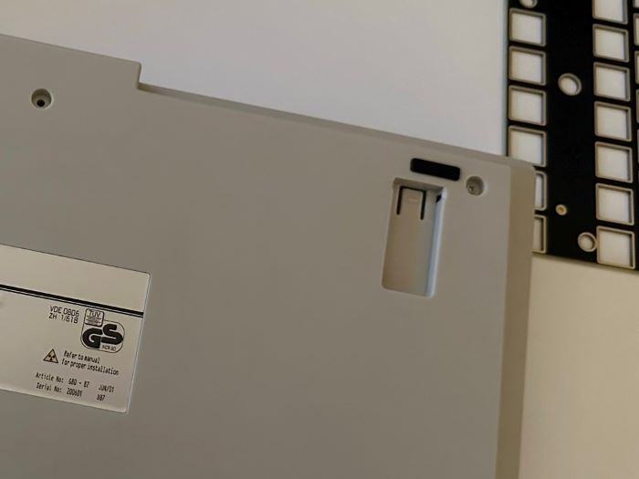

Zu bemängeln gibt es das Fehlen eines Aufstellfußes sowie das "zu kurze" PCB. Ich häng mal Fotos der Löcher für die Stabs der Leertaste an. Ich hoffe ihr seht was ich meine.
Echte Probleme hatte ich mit den Switches. Die ArctivFox sitzen so straff in der Plate, dass ich sie nur mit Gewalt hinein bekommen habe. Und ich bekomme sie auch nur mit ordentlich Druck von unten wieder raus. Switchpuller kann man da vergessen, keine Chance. Ich habe auch mal ein paar auf meine GMMK Pro gesteckt, da war es genauso. Es liegt also am Switch, nicht an der Plate. Wer das selbst mal testen möchte - ich kann zwei, drei erübrigen.
Ich habe mir dann so beholfen, dass ich zuerst alle Switches der Alphas, der F-Tasten und der Pfeiltasten in die Plate gesteckt und anschließen alles vorsichtig auf das PCB gesetzt habe. Die Mods habe ich abschließend auf die "normale" Art verbaut. Deren Aussparung in der Plate ist i.d.R. breiter.
Die NCR80 löst jetzt meine Q8 im Büro ab, bei der möchte ich die Plate tauschen. Mal sehen wie lange es dauert bis sich die Kollegen beschweren. :asthanos:

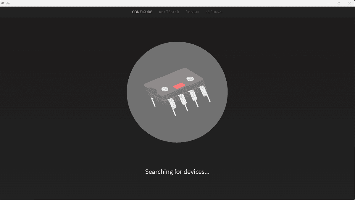

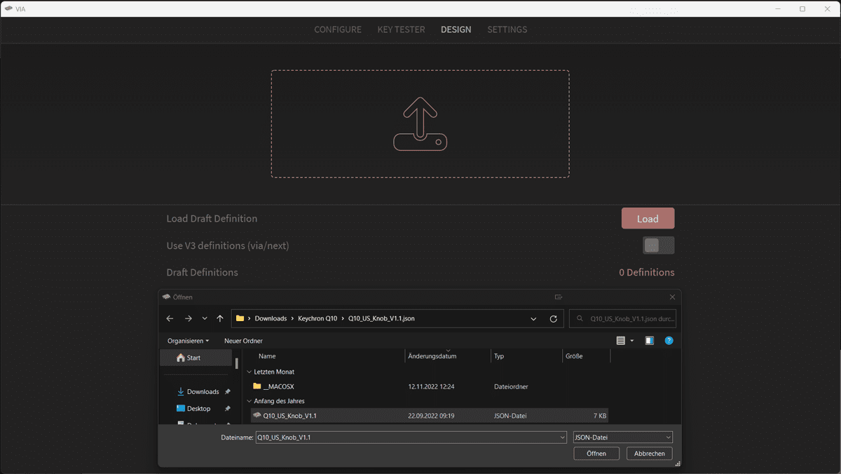

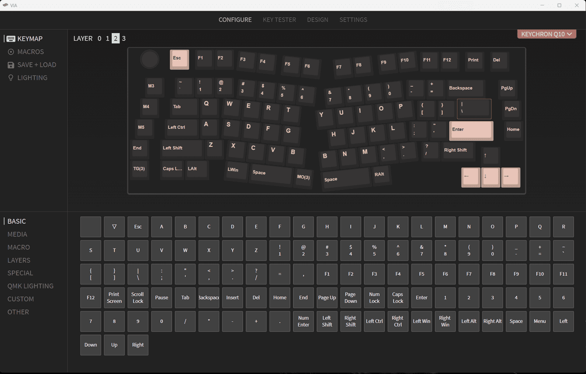

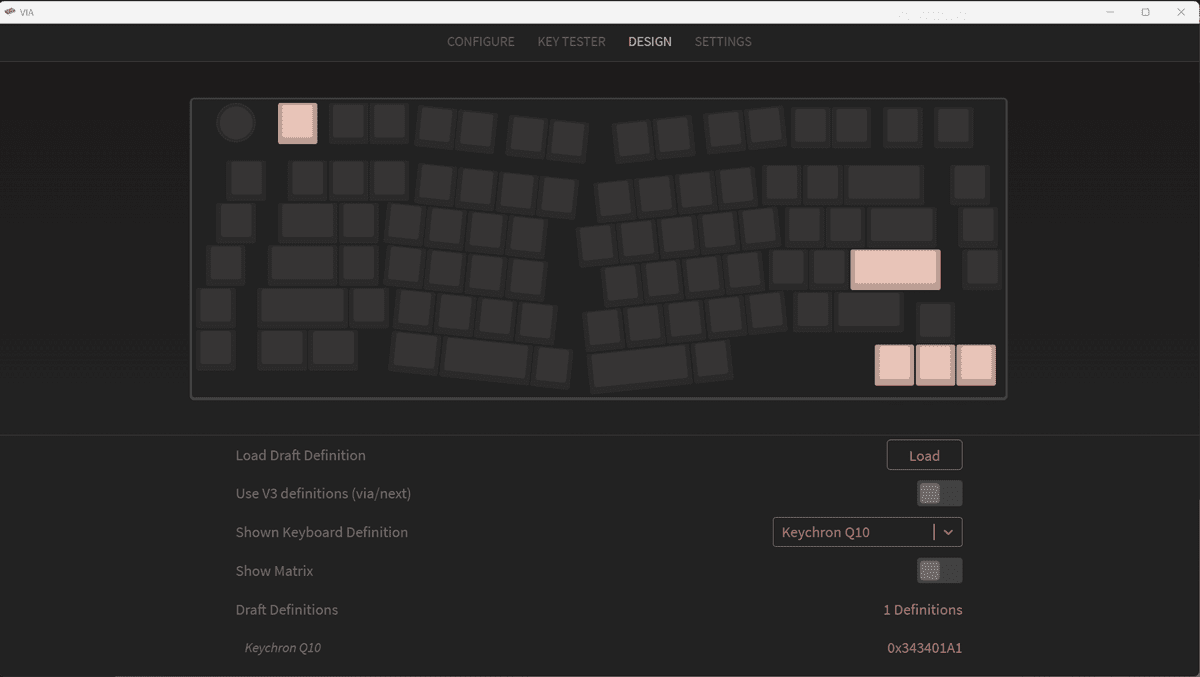

Nabend,
exemplarisch an meiner Q10.
Via, aktuelle Version 2.0.5
Software starten und sucht sich einen Wolf.
Passende json Datei besorgen, für Deine V6 ohne Drehregler/Knopf
Speichern und entpacken.
In der Software auf Design klicken und json Datei laden.
Ergebnis.
Konfigurieren, auf den passenden Layer achten, Windows = Layer 2, Windows Fn Layer = Layer 3.
Ich hoffe es hilft und viel Spaß!
Genial, vielen Dank, das mit dem Design Tab hat mir gefehlt, den Rest hatte ich schon teilweise durchs lesen gefunden. Jetzt ist die Taste über Enter deaktiviert (da kam ich ständig an, da ich die ISO Enter gewohnt bin)

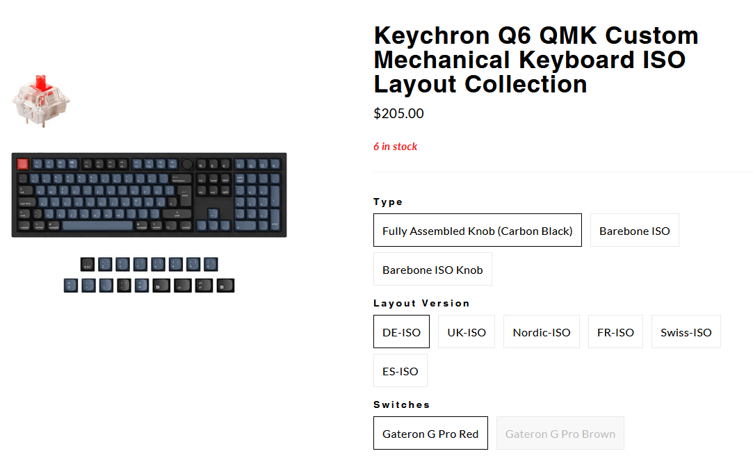

Bekommt man das irgendwie günster zusammen wenn man nur das Barebone kauft?
Das würde einzeln 175$ kosten.
Oder gibt es irgendwo ein vergleichbares Pendant für ein paar taler weniger?
Ich möchte es möglichst leise haben?
Nein, günstiger wirds als Barebone nicht. 30$ für Keycaps und Switches bekommst du sonst wo kaum zusammen. FullSize Custom für weniger wird auch eng. Die V6 gibts (noch?) nicht als ISO-DE, andere fallen mir derzeit auch nicht ein.

@Speeddeamon, kann mich @wolfram nur anschließen, Schalter und ein Satz (Billig)kappen wirst Du für den Unterschied nicht bekommen.
Barebone, nur, wenn Du Dir sicher bist, dass Du beides nicht benutzen/haben willst, da Du andere Vorlieben hast.
Anmerkungen, Versand liegt bei $23, sollte der Zoll zuschlagen, kommen 19 % auf die $228 obendrauf.
Meine Q10 ging so durch, ohne Zuschlag.

Nabend,
Ergebnis.
War bei der K8 Pro auch so.
Json nachladen und hat geklappt.
