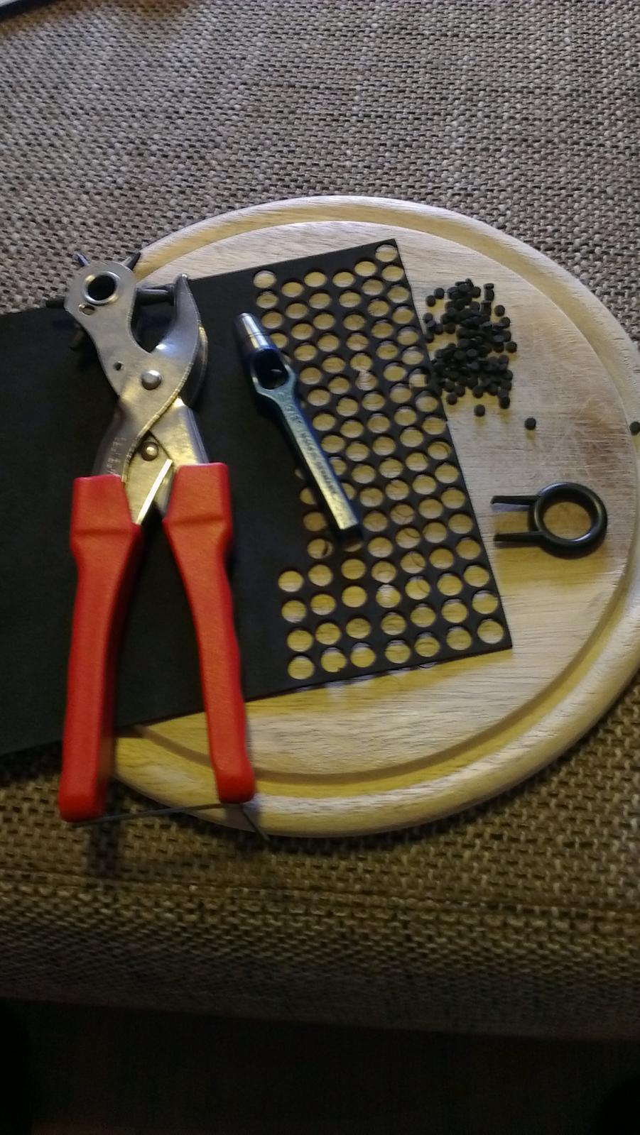

Ich habe es mir nun anders überlegt und meine Mk 80 nun mit Moosgummi gedämpft.
Dazu hab ich mir im Baumarkt eine kleine (200mmx 300mmx2mm) Moosgummimatte für 69 Cent gekauft.
Eine Lochzange und ein 10er Locheisen hatte ich noch da.
Der Spass, die Ringe zu fertigen und zu montieren, hat ca. 90 min gedauert.
