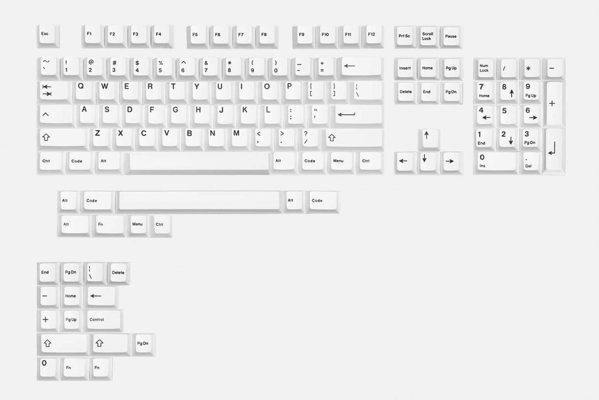

Jetzt brauche ich nur noch ein paar Black on white und ich bin Glücklich.

Aber das MT3 würde ja dann nicht zum Profil deiner Artisan-Caps passen, oder? Die sehen nach Cherry-Profil aus.
Ansonsten gäbe es, auch preislich recht gut aufgestellt, direkt bei DROP das Artifact Bloom Series Kit (siehe Bild). Sofern Import eine Option darstellt ^^ Und es ist (leider) auch nur ANSI.
Oh die kannte ich noch gar nicht, danke dir :-)
