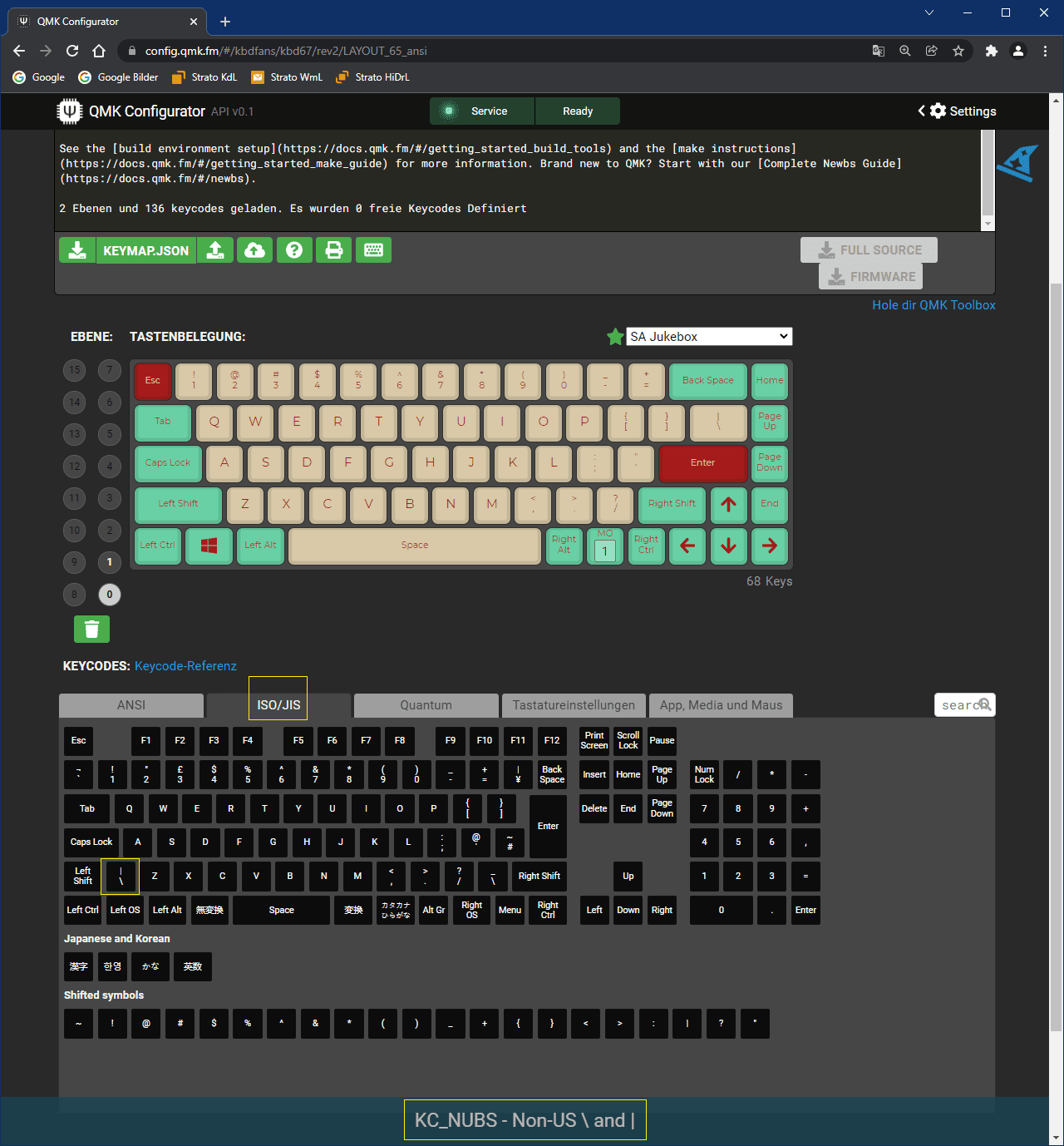

Ich habe bei der Blade65 mit KBD67 PCB es über den QMK Configurator so eingestellt, dass ich die deutsche Pipe-Taste (die Taste neben Left Shift auf der deutschen Tastatur) über Function Layer 1 auf die Taste neben Right Shift gelegt habe. Wenn ich also FN + - Taste betätige, dann führt er die Funktion der Pipe-Taste aus. Das bekomme ich irgendwie nicht mehr hin. Ich hatte versäumt, mir von der Belegung eine JSON-Datei zu erstellen. Gibt es die Möglichkeit von einer modifizierten Flash.bin die Tastaturbelegung auszulesen? Über VIA geht's nicht, da VIA die Tastatur nur dann erkennt, wenn die unmodifizierte Firmware installiert ist.
Der Grund, warum ich das brauche ist, da ich in Windows die Deutsche Tastatureinstellung beibehalte, aber ein ANSI Board benutze. Ich komme damit gut zurecht, aber ich benötige recht häufig eben die Pipe-Taste. Genau diese Taste fehlt ja im ANSI Layout.
Was hast Du genau vor, möchtest Du - _ komplett durch <>| ersetzen oder soll wirklich nur die | auf den FN Layer 1 drauf?
Für die | braucht es ja Alt Gr im ISO-Layout. Für alle Funktionen müsste es KC_NUBS sein.
Falls einzeln: < = KC_LABK (left angle bracket), > = KC_RABK (right angle bracket) und | = KC_PIPE.
Es geht um die komplette Funkionalität der Pipe-Taste, also auch mit < und >.
Ich habe das beim KBD67 einfach hinbekommen, weiß aber nicht mehr genau wie :)
Aber Notfalls reichen mir auch die Funktionen der Taste aufgeteilt auf 3 andere Tasten.
Ich habe jetzt folgendes ausprobiert:
"KC_LT" = Komma-Taste
"KC_GT" = Punkt-Taste
"KC_PIPE" = Minus-Taste
Das alles in Verbindung mit FN1. Wenn ich in Windows die US-Tastatur einstelle, funktioniert das. Aber ich brauch das in der deutschen Tastatureinstellung. Und genau dort passiert folgendes:
"KC_LT" = ;
"KC_GT" = :
"KC_PIPE" = '
Okay, ich habe es herausgefunden. Es ist "KC_NUBS"
Hatte ich ja oben geschrieben - überlesen? ;) Die Keycode-Referenz-Tabelle finde ich sehr unübersichtlich, da wird man von Text erschlagen, deshalb schalte ich grundsätzlich durch die Tabs unten auf der Seite und orientiere mich an den Positionen der Tasten, ich für meinen Teil finde so viel schneller was ich suche und finde bei Mausover auch gleich eine Erklärung, wie die Abkürzungen zustande kommen (NUBS = non-US backslash).
Ja, wer lesen kann, ist klar im Vorteil :d
Ich laufe heute neben der Spur.

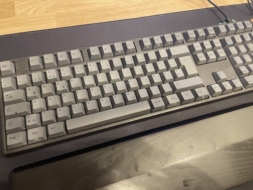

Bei mir gab es gestern auch einen neuen Kandidaten in der "Sammlung". Die kleine Varmilo suchte ein Zuhause und für den schmalen Taler bei Kleinanzeigen, konnte ich nicht nein sagen. Immer wieder erstaunlich wie gut die Varmilostabs schon sind. Eigentlich braucht man da nicht mehr ran. Werde sie jetzt erstmal zerpflücken und ordentlich reinigen.
