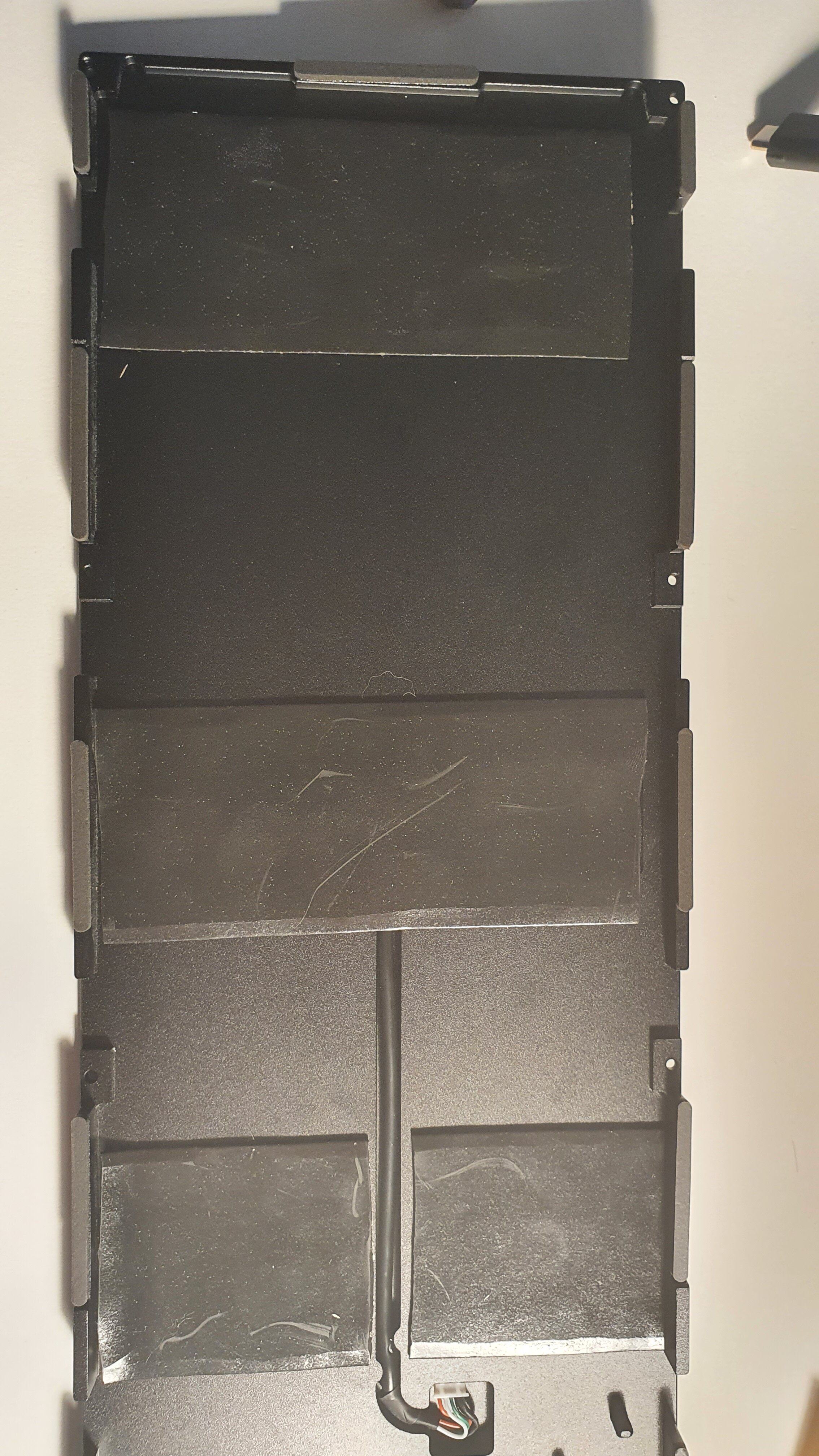

- Silikonmatte im Case anstatt der Stoffmatte
- 1mm Schaumstoff auf die Kante geklebt, wo sich Oberteil und Unterteil "berühren" - also quasi der Kante entlang, wo auch die Schrauben dann sind (bin grad zu doof das besser zu beschreiben) - kA ob es letztendlich was bringt ^^
- O-Rings an jede Schraube zwischen Oberteil und Unterteil

Was genau bringt die Silikonmatte statt des normalen Schaums?
Dämpft ein wenig mehr/besser und wirkt einem hohle(re)n Klang entgegen.
Vllt. mag man es sich auch teils einbilden. Aber ich empfinde es als Besserung ^^

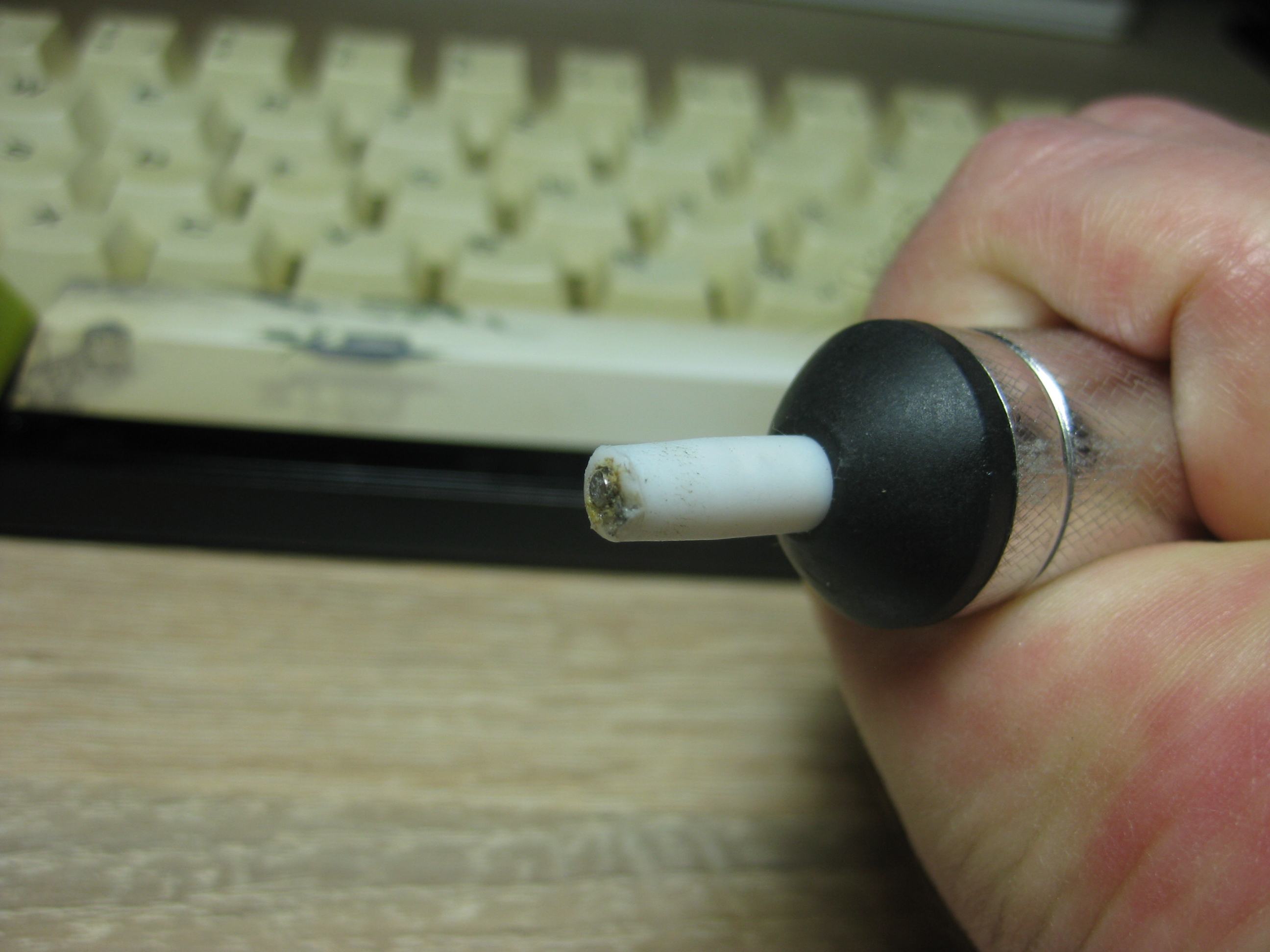

Ich sprühte einfach ordentlich Iso drauf, hab es ablaufen lassen und gut wars. Wegen sowas das Brett entlöten? (Zum Thema Entlötung (bleifrei) sag ich hier nicht mehr viel: min. (!) 350 ° C und Billig-Pumpe... passt)
8-)
Nur wegen eines Stabis mit "Verbesserungspotential" natürlich nicht, nein. :) Aber ein Jeder baut irgendwann mal Mist. Kann man draus lernen. An der Hitze beim Entlöten scheiterte es bei mir nie, eher am Verstopfen der Pumpe, weil das gelöste Zinn beim Druck aufbauen wieder in die Spitze gedrückt wird und dort dann hängen bleibt.

Die Spitze meiner zwei Lötpumpen sehen ohnehin total vergewaltigt aus, auch ohne je eine Behandlung mit einer Feile erfahren zu haben. Also werde ich das bei Gelegenheit ausprobieren!
