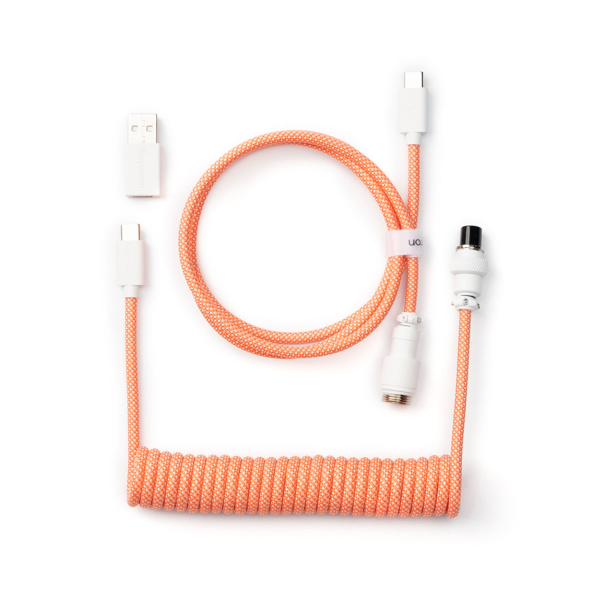

Wo finde ich denn, vergleichsweise günstig, Custom Coiled Cable wo ich nicht >1 Monat auf die Lieferung warte, hat da jemand eine Anlaufstelle für mich?
Ich weiß nicht, wie die Lieferzeiten aktuell sind, aber wesentlich günstiger bei guter Qualität wird es nicht:
Merci. Direkt eins bestellt
Ja, bin noch am überlegen, Preis ist super, aber haben bis um 8 Februar Urlaub und danach noch 10-20 Tage Lieferzeit. Aber preislich natürlich super, daher denke ich, ich schlag auch zu. Brauche nur noch einen USB-C-Winkel für meine K2 :d

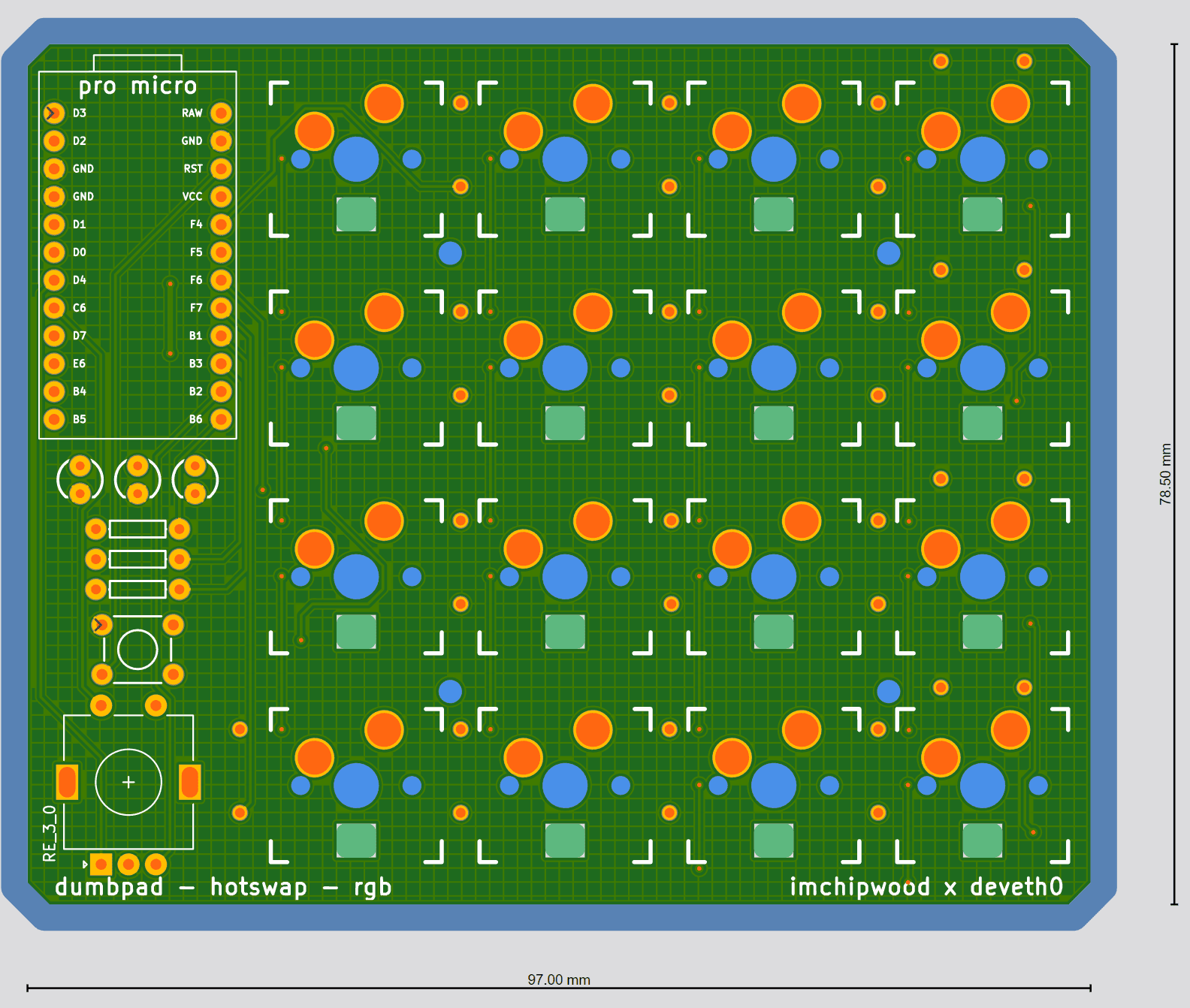

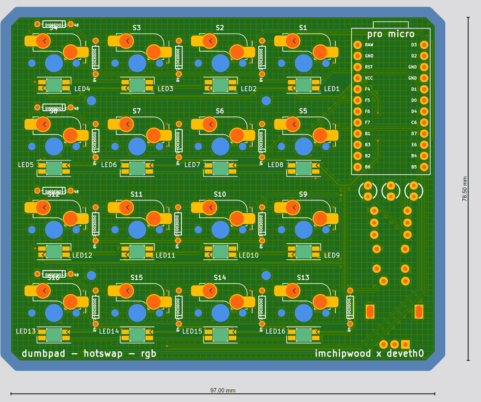

Nochmal zu dem Macro-Pad: hab mich das Wochenende mal hingesetzt und das dumbpad soweit modiziert, dass es Kailh Hot Swap Sockets und per-key LEDs supported. Damit es etwas einfacher wird, gibt es jetzt nur noch einen Encoder (links unten) und halt 4x4 Switches.
Muss ehrlich gesagt sagen, dass ich beim Routing und dem Silk-Screen noch etwas gefuscht habe, aber für nen ersten Prototypen sollte das so klappen. Sockets und LEDs werden auf die Rückseite gesetzt. Für die Sockets nehm ich jetzt mal die neuen Kailh (https://keycapsss.com/keyboard-part...-mx-gen2-hot-swapping-pcb-sockets-10-pcs?c=11), bei den LEDs sind es SK6812 Mini-E geworden, die haben direkt die 4 Lötfahnen dran und können durch's PCB gesteckt werden: https://keycapsss.com/keyboard-parts/parts/114/sk6812-mini-e-rgb-smd-led?c=11
Dioden sind normale geworden, evtl könnte man da noch SMD Sockets hinzufügen. Bestell da jetzt mal nen paar PCBs, hoffe die kommen Ende der Woche noch an.

Die ersten hab ich jetzt mal bei Aisler bestellt, die sind zwar etwas teurer (3 Stk für insg 35€) und machen nur grüne PCBs, dafür waren die letzten Lieferungen innerhalb von einer Woche da.
Wenn alles klappt, würde ich nochmal schwarze bei JLCPCB bestellen.
Du legst Dich ja richtig rein - mega Projekt! 🤩 Hast Du das PCB-Design selbst bearbeitet?
