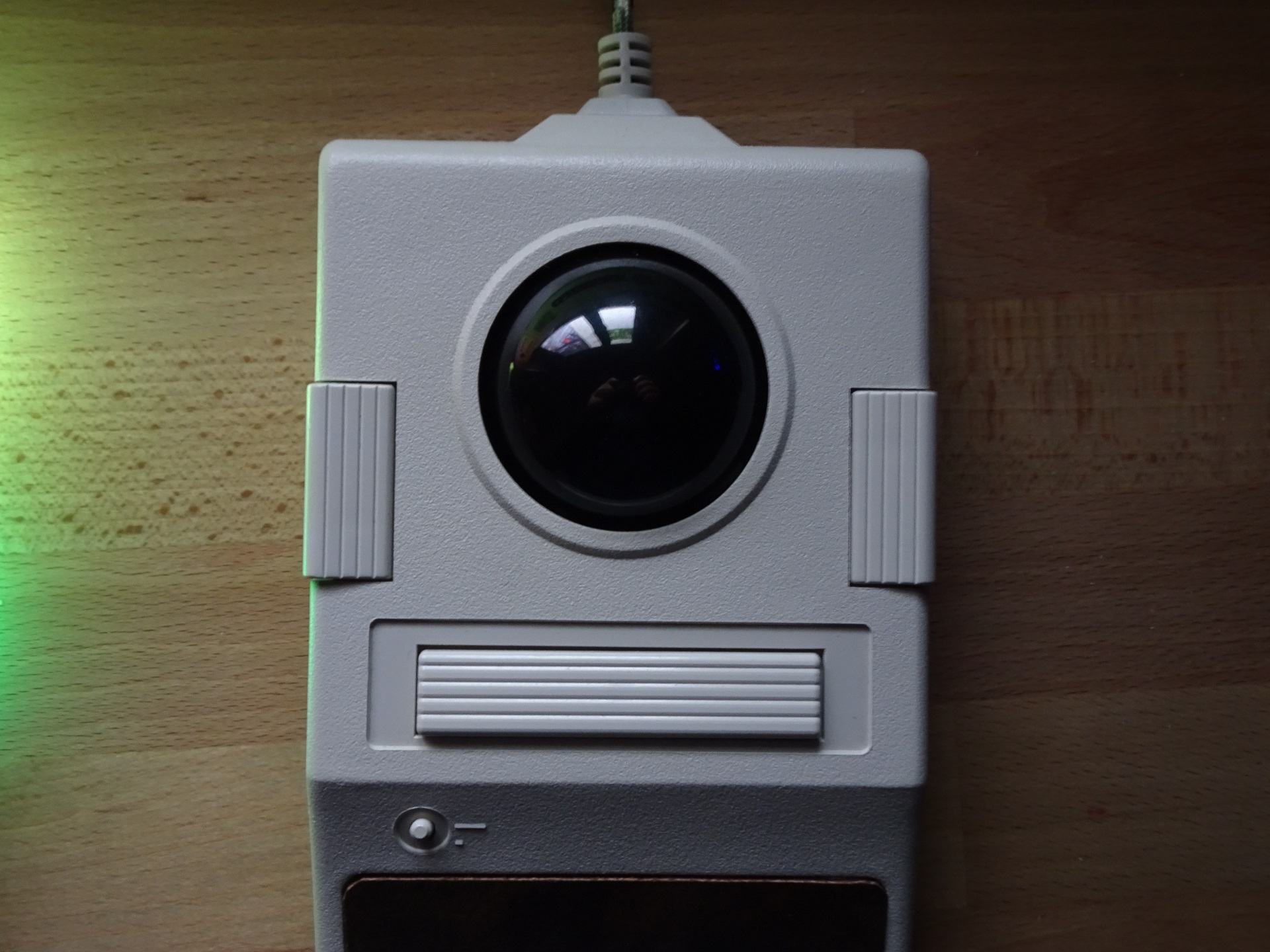

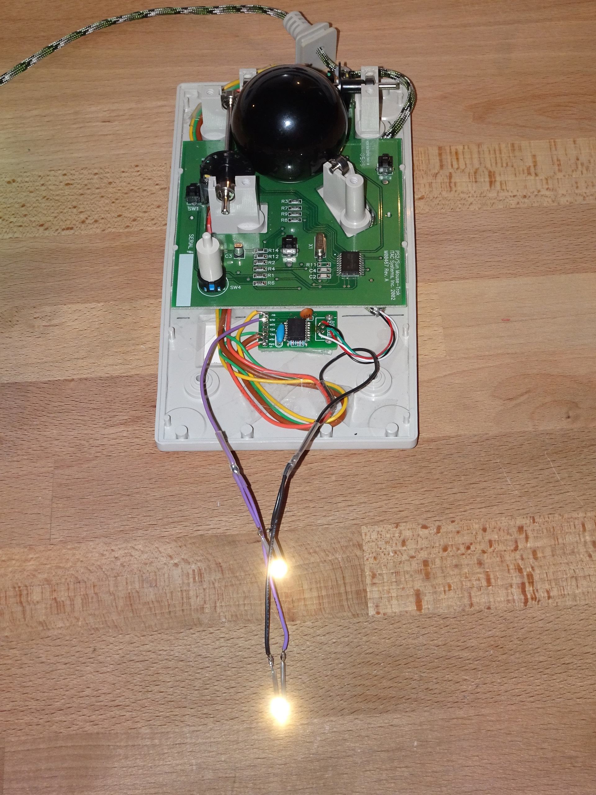

Pimp my ITAC mouse-trak 3/4 - Weiße LED-Beleuchtung
Platz für ein bisschen Licht ist in der kleinsten Hütte. Das sind 3 mm LEDs warm-weiß direkt am 3.3V-Pin des Konverters. Mit dem Teil würde ich mir auch eine Model M auf USB umbauen, sollte ich mir irgendwann noch mal eine hinstellen.
ITAC mouse-trak LEDs (1).JPG ITAC mouse-trak LEDs (2).JPG ITAC mouse-trak LEDs (3).JPG ITAC mouse-trak LEDs (4).JPG

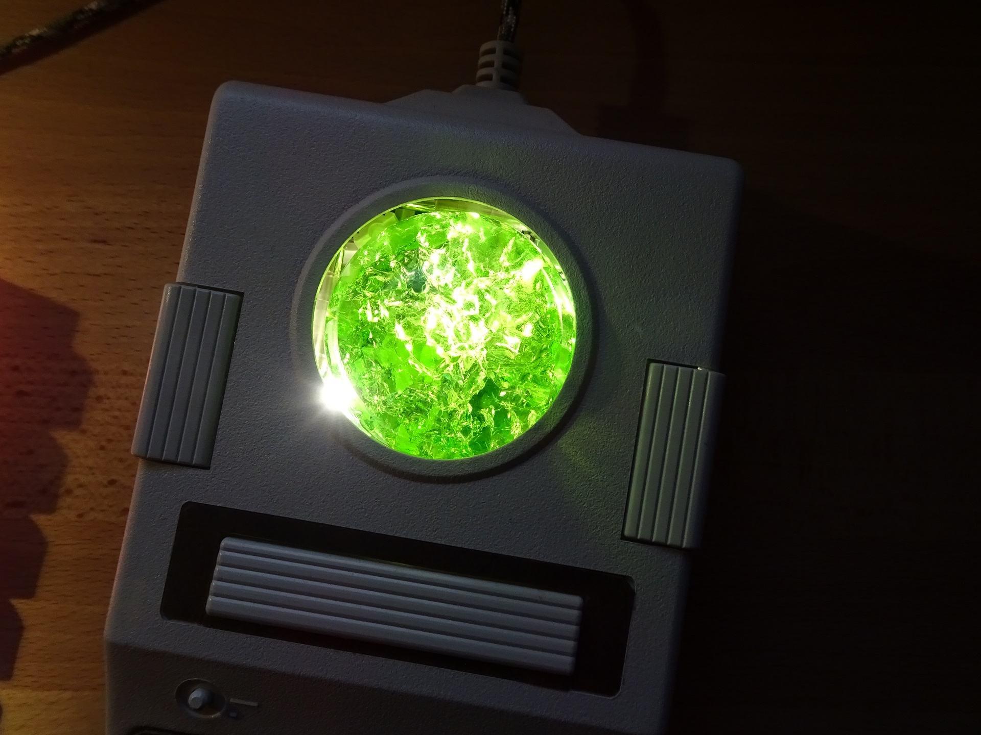

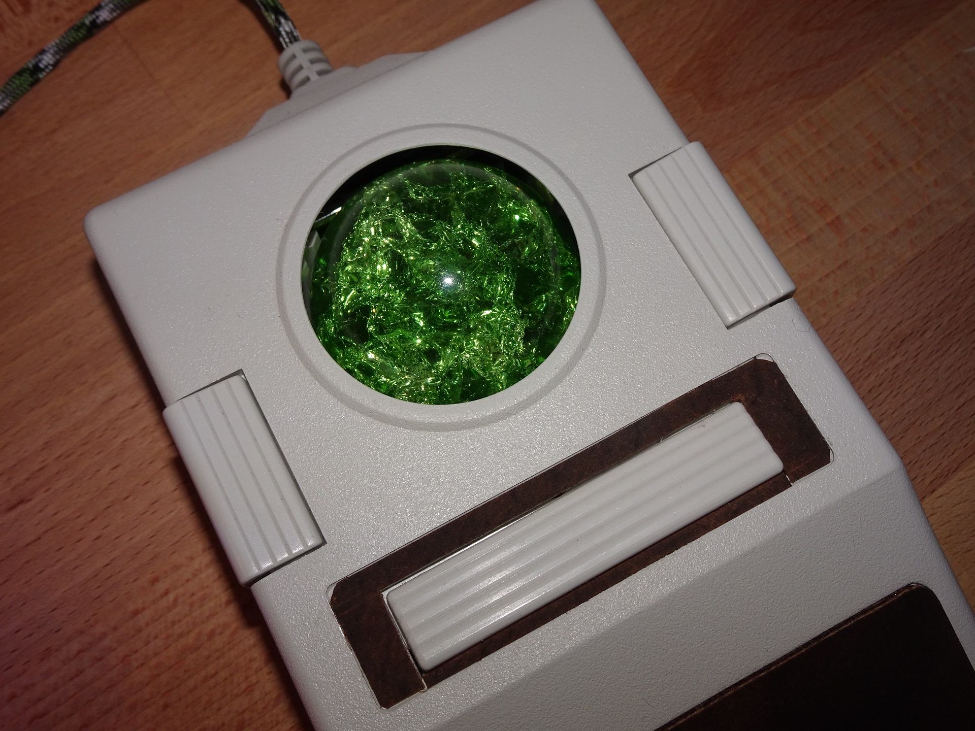

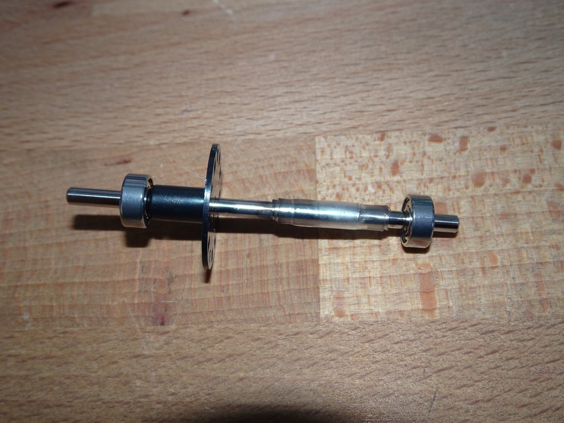

Um die mittlere Maustaste kam auch noch ein Lederschnipsel und zum Schluss wollte ich den Resinball dann gegen was Lichtdurchlässiges tauschen. Die Splitter sind bloß ein Effekt, das Glas ist absolut glatt - und etwas kleiner im Durchmesser als das Original, deshalb habe ich drei Lagen Schrumpfschlauch über die Achsen gezogen. Das ist zwar zielgenau, die Kugel ist aber einfach zu schwer und träge.
ITAC mouse-trak LEDs (5).JPG ITAC mouse-trak LEDs (6).JPG ITAC mouse-trak LEDs (7).JPG
Mal schauen, ob ich eine passende Billardkugel finde ... :unsure:

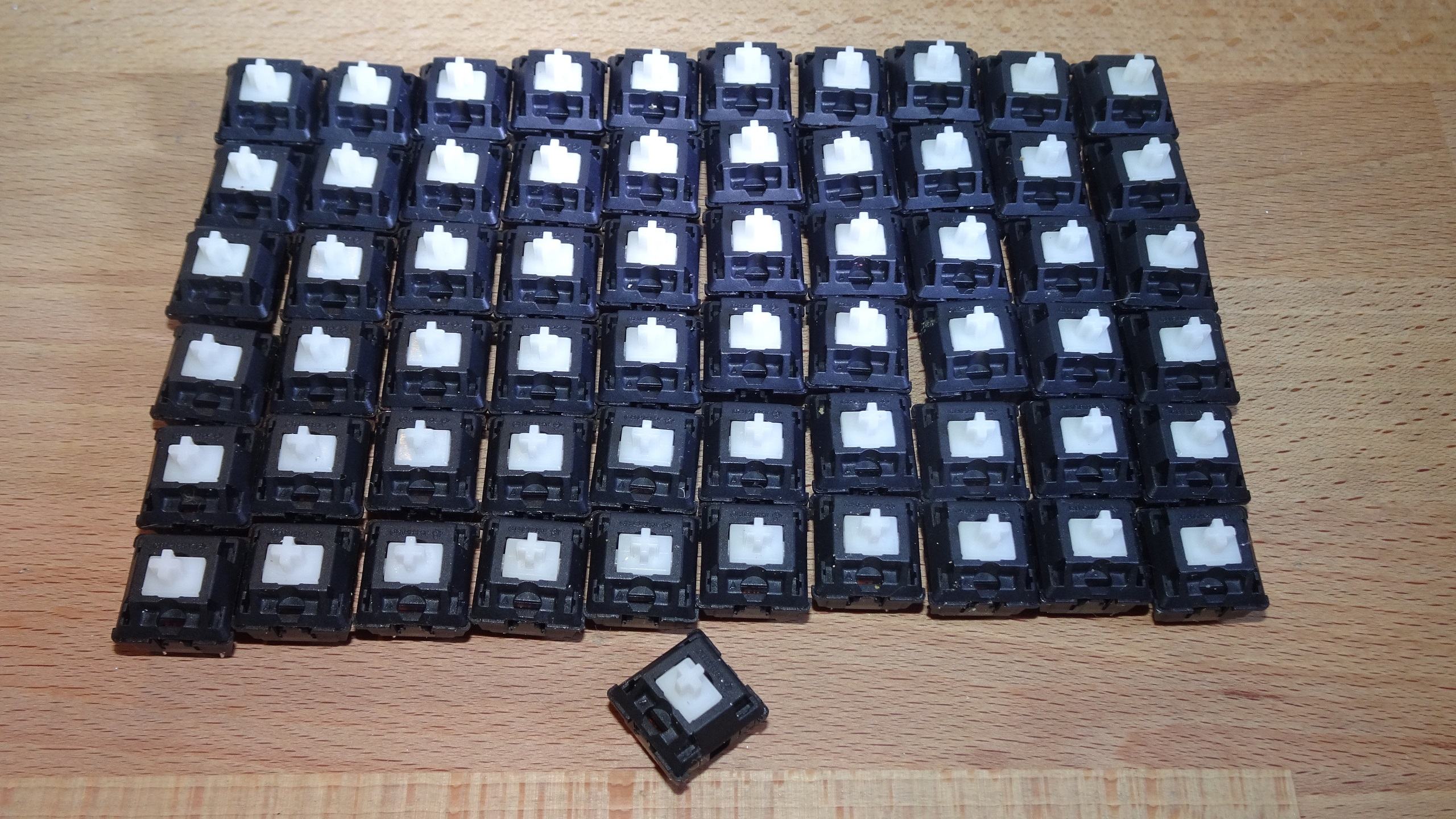

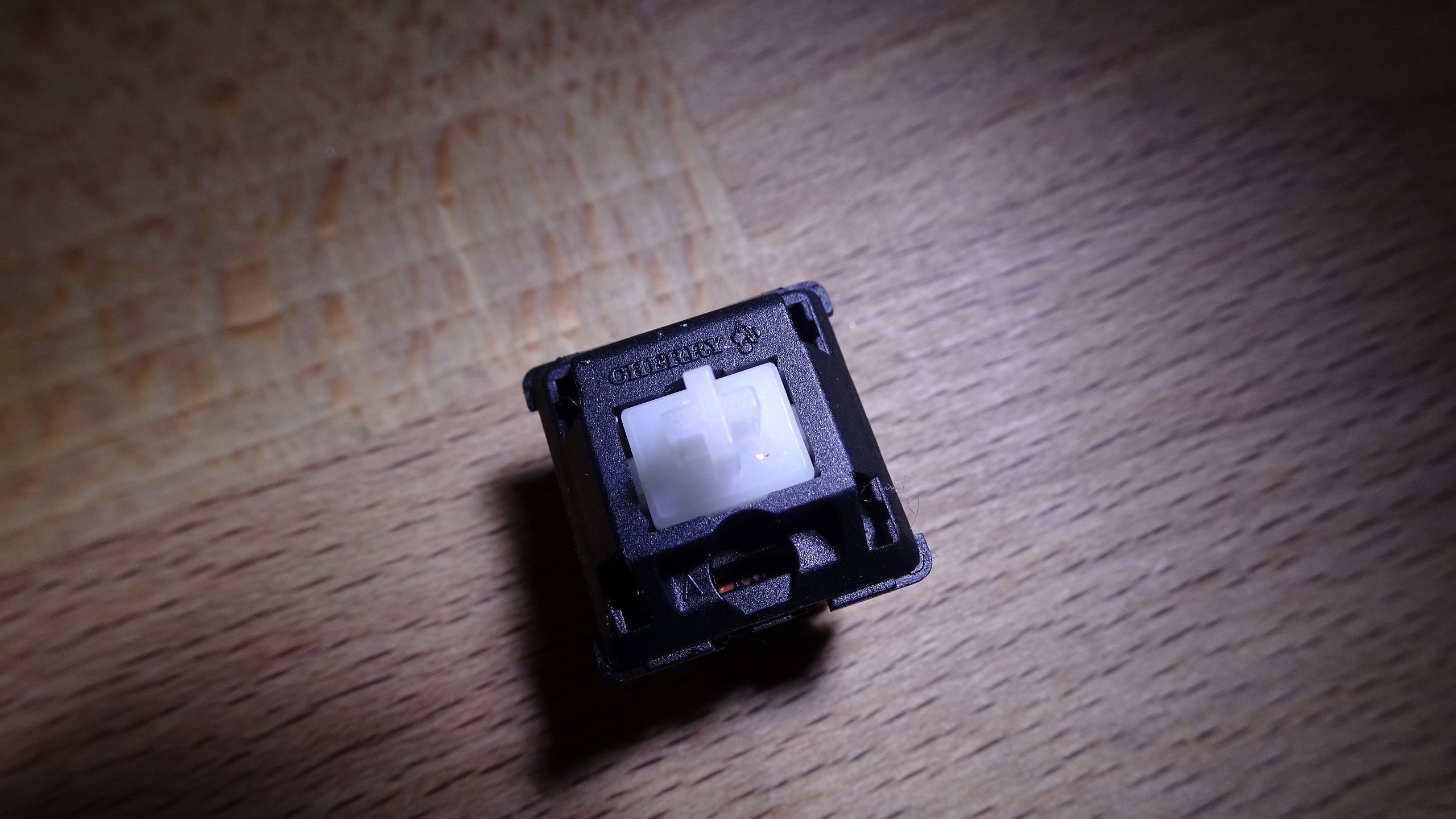

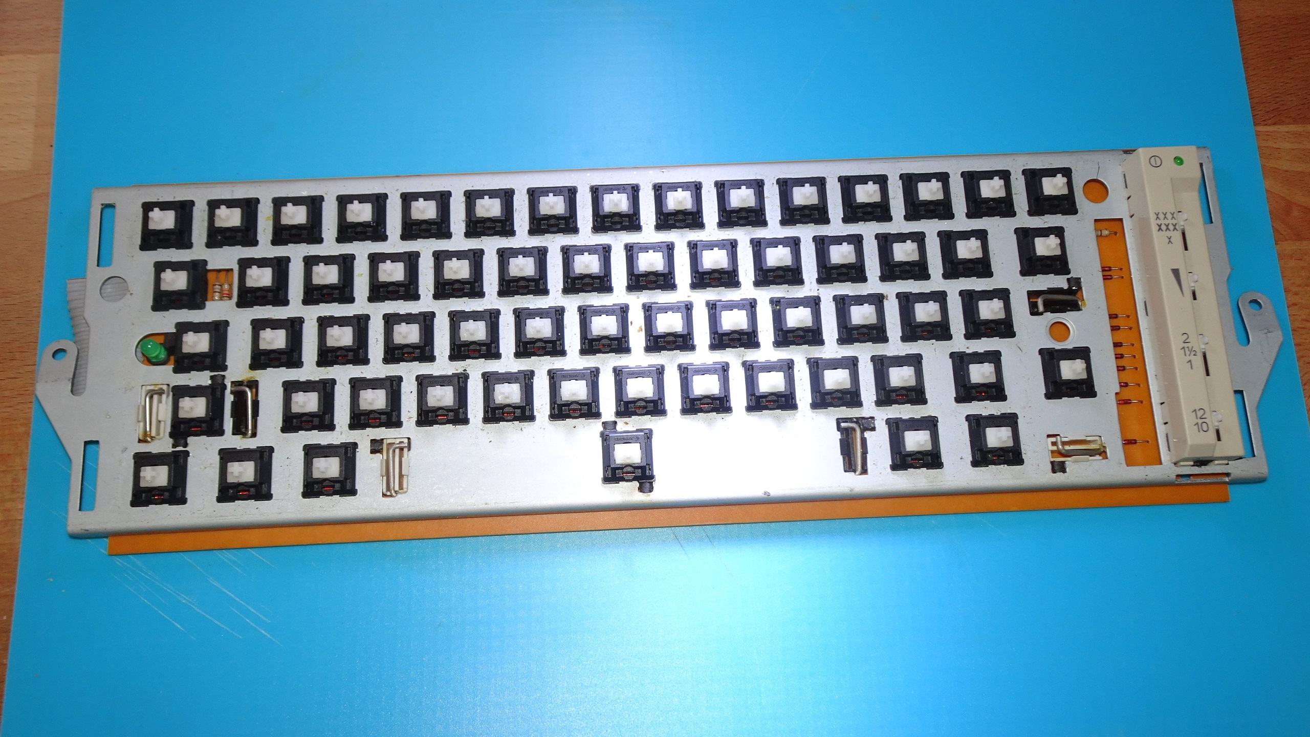

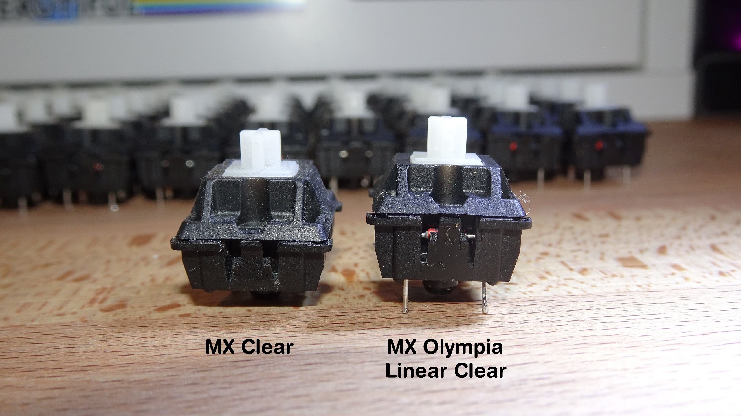

Ein clear stem macht noch keinen MX Clear - frisch ausgelötet:
MX Olympia Linear Clear (1).JPG MX Olympia Linear Clear (2).JPG MX Olympia Linear Clear (3).JPG MX Olympia Linear Clear (4).JPG
61 Stück Cherry MX Olympia Linear Clear mit Dioden - Baujahr 1989 :)

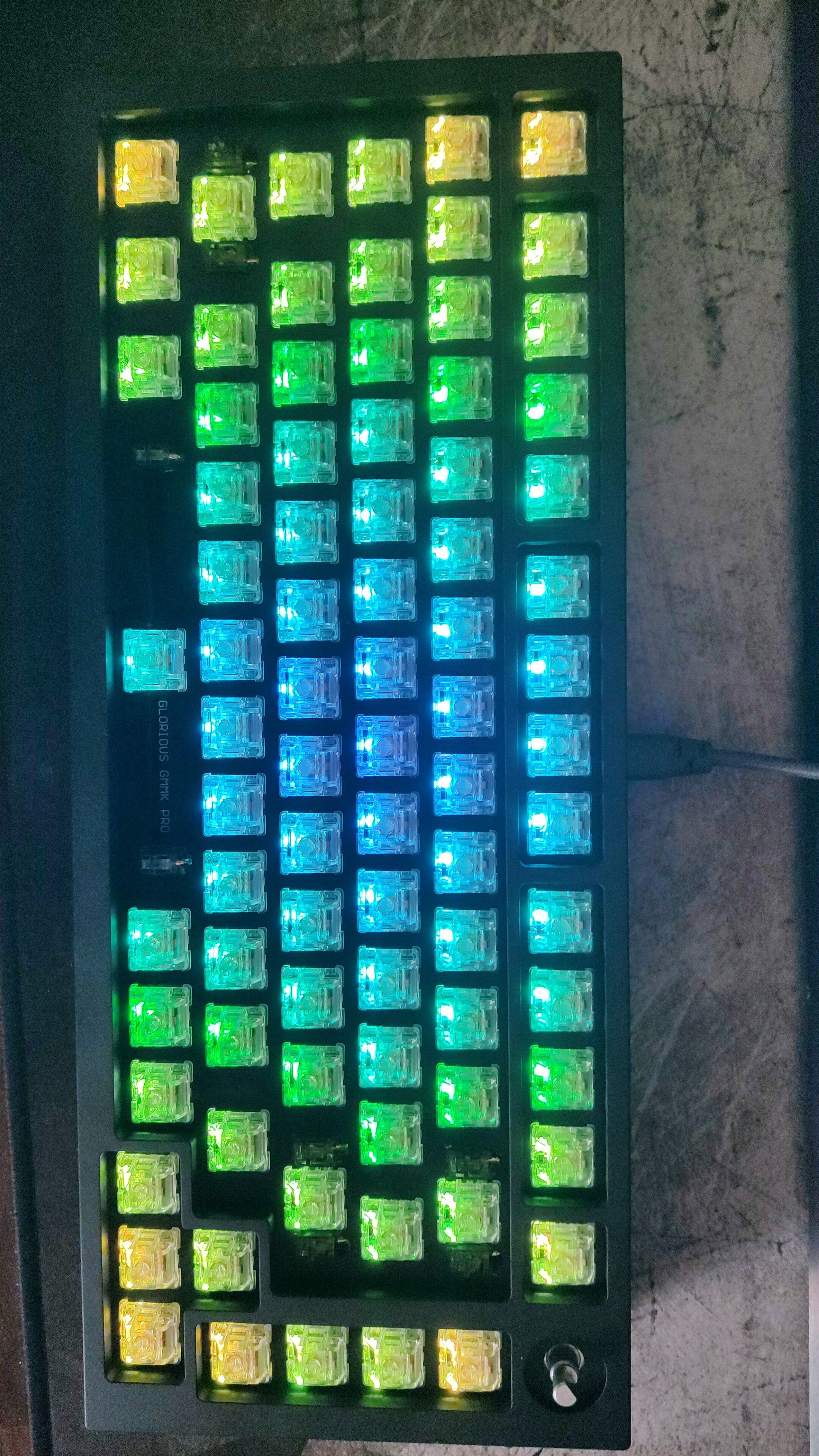

DPD hat mir endlich die GMMK Pro gebracht vor wenigen Minuten 🥰
Switches sind gelubed mit Krytox 205g0 was definitiv zeitaufwendiger war als gedacht.
Jetzt kann gebaut werden.

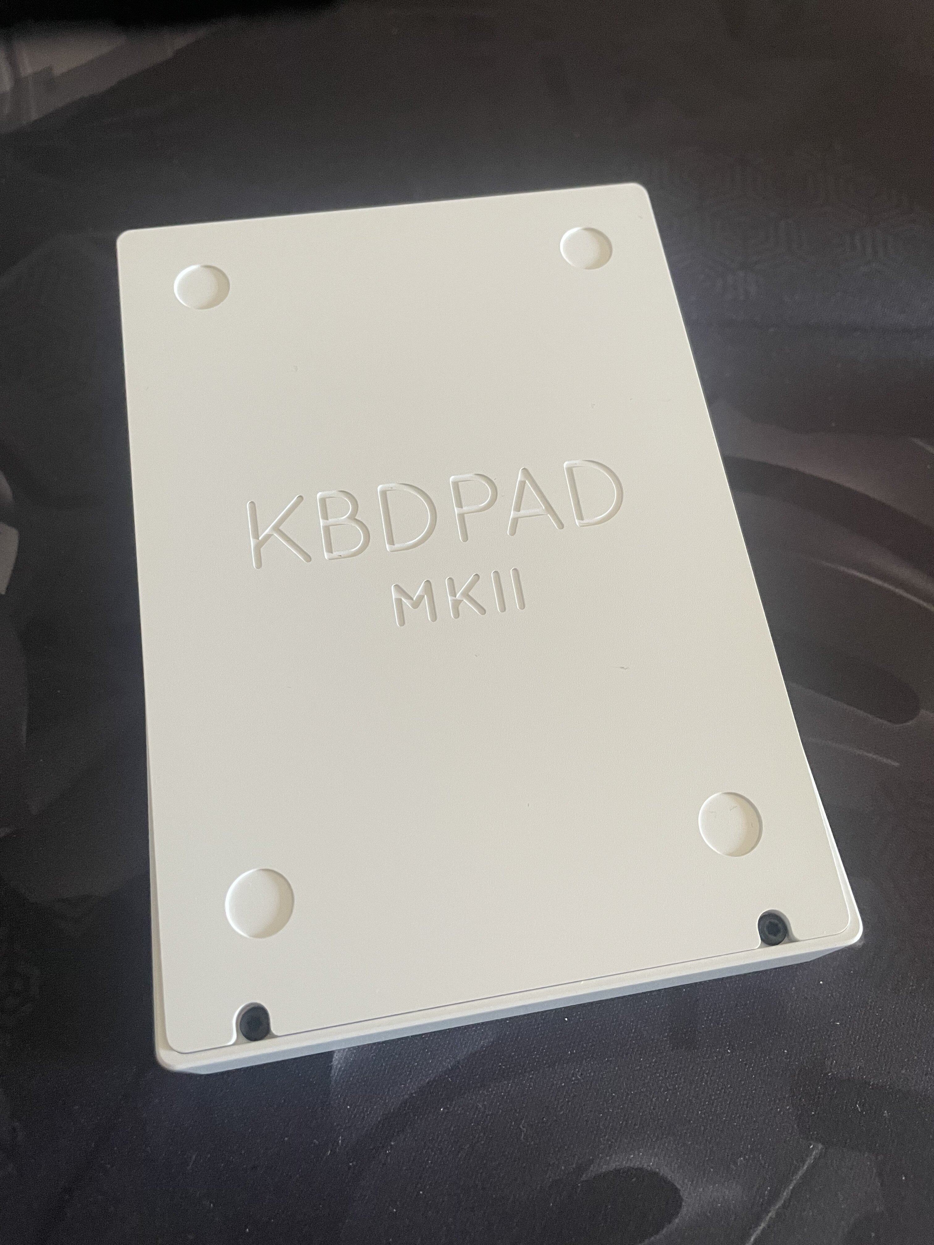

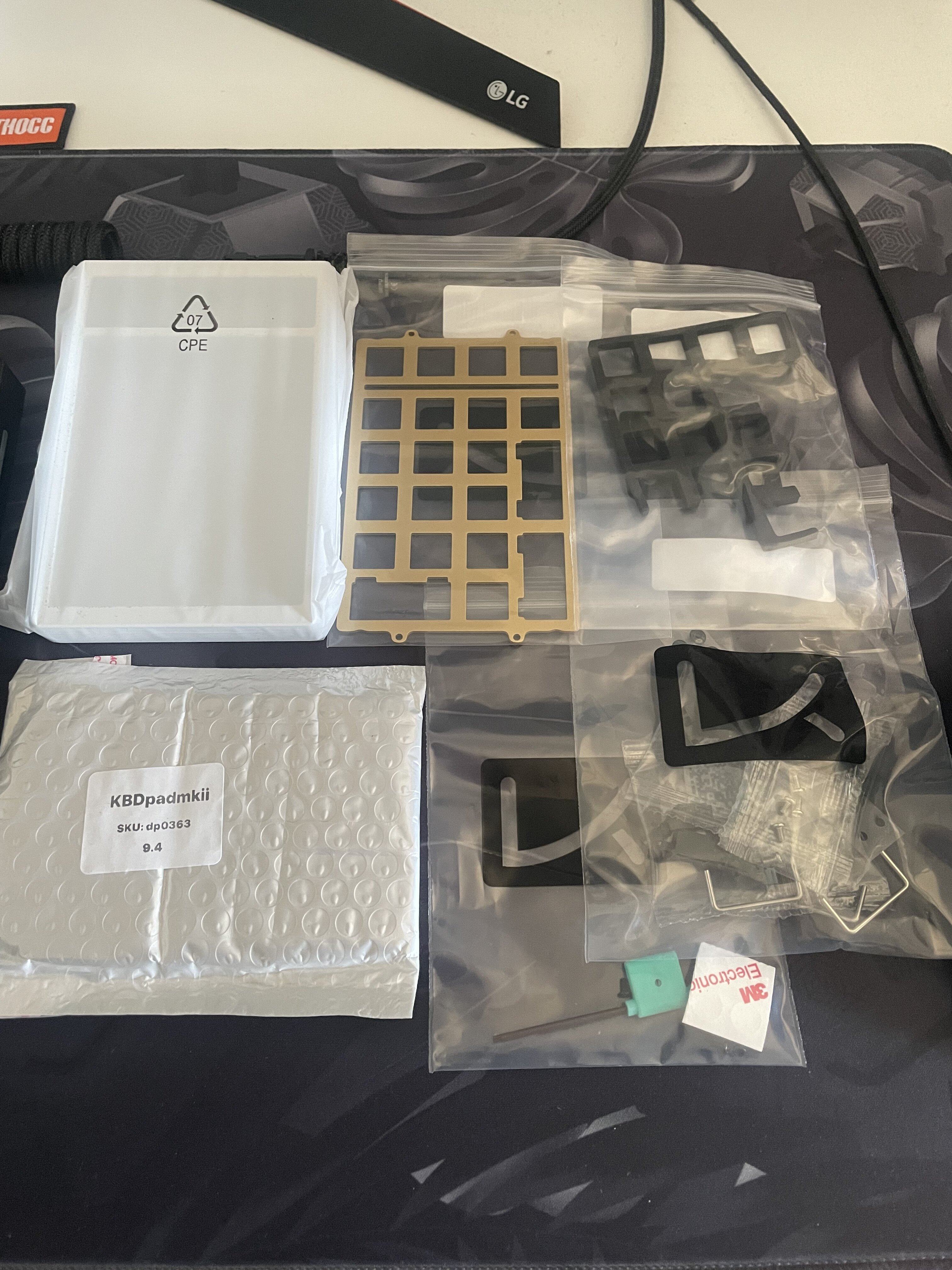

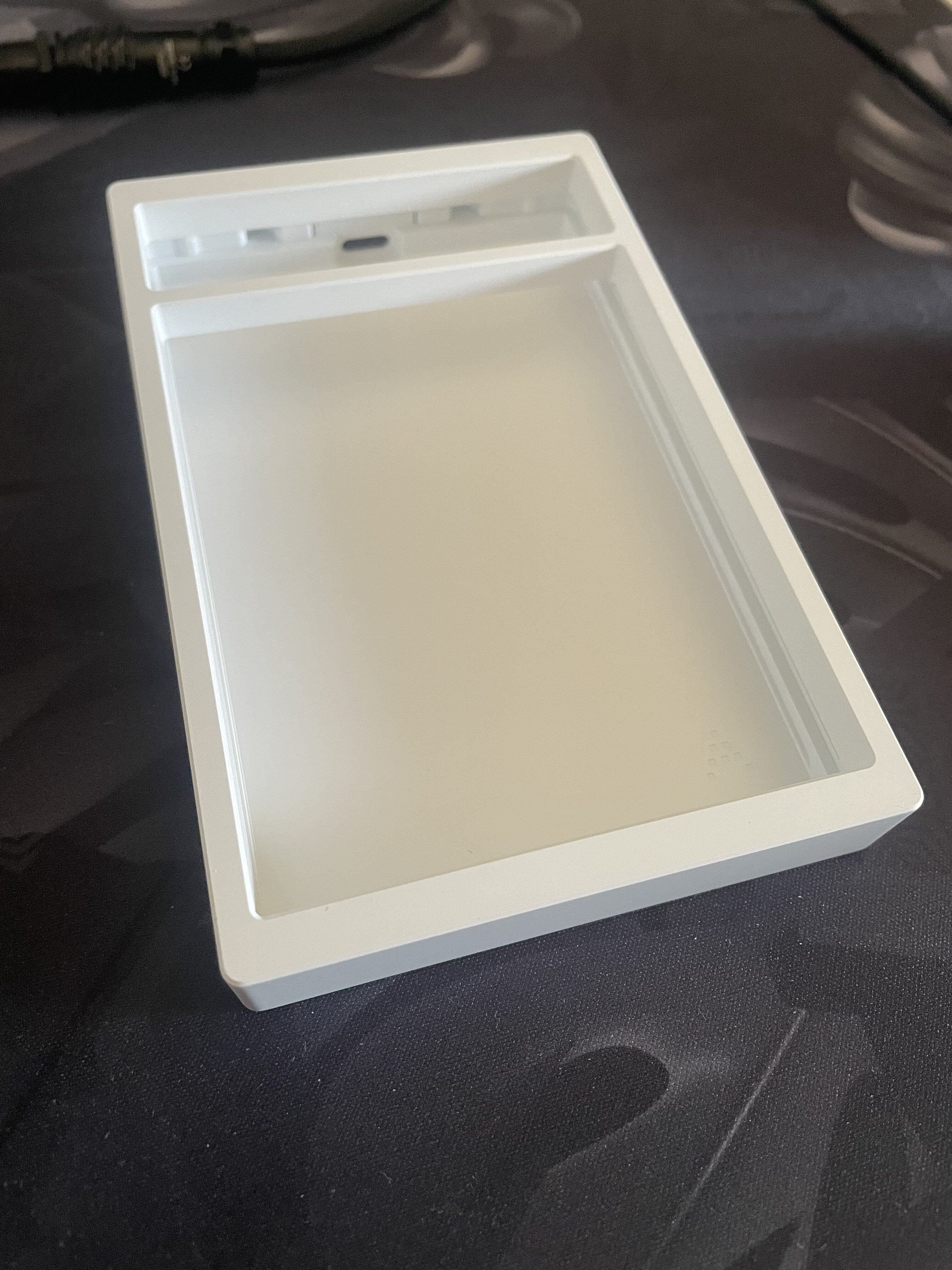

Bei mir kam heute auch endlich meine erwartete Bestellung an.
Mein erstes Lötprojekt - KBDPAD MKII - ich fang klein an ^^
Ist auch allg. mein erstes Produkt von KBDFans (Dämmungskram mal abgesehen)
Jetzt noch ein Layout aussuchen und dann geht es heute mal ran :)
Verbaut werden Durock V2 Stabs und wahrscheinlich EV-01 oder Gateron INK Black v2. Und mal schauen, was in Richtung Dämmung im Case geht.

Leuchtet schon mal alles undjt Keyboardtest einmal gegen gecheckt. Sieht gut aus soweit.
Macht schon Spaß so ein Build
Ich vergaß, wir sind im luxx...
Ich habe fertig.
Switches wurden die Ice Candys von Tecsee gelubed mit Krytox 205g0
Stabs Durock V2 Holee gemodded
Tastenkappen ePBT Miami
Coiled Cable von Keychron
War definitiv leichter als gedacht, wahrscheinlich auch nicht mein letzter Build.
Einzig die Schrauben war wie bekloppt angeknallt und Der Knob hat mich den letzten Nerv gekostet, da sich dieser nach
einem 10 minütigen Kampf und viel Gefühl erst entfernen ließ.
Hab nun Blut geleckt und frage mich wie ich die letzten Jahre mit meiner K70 zufrieden sein konnte 😁
