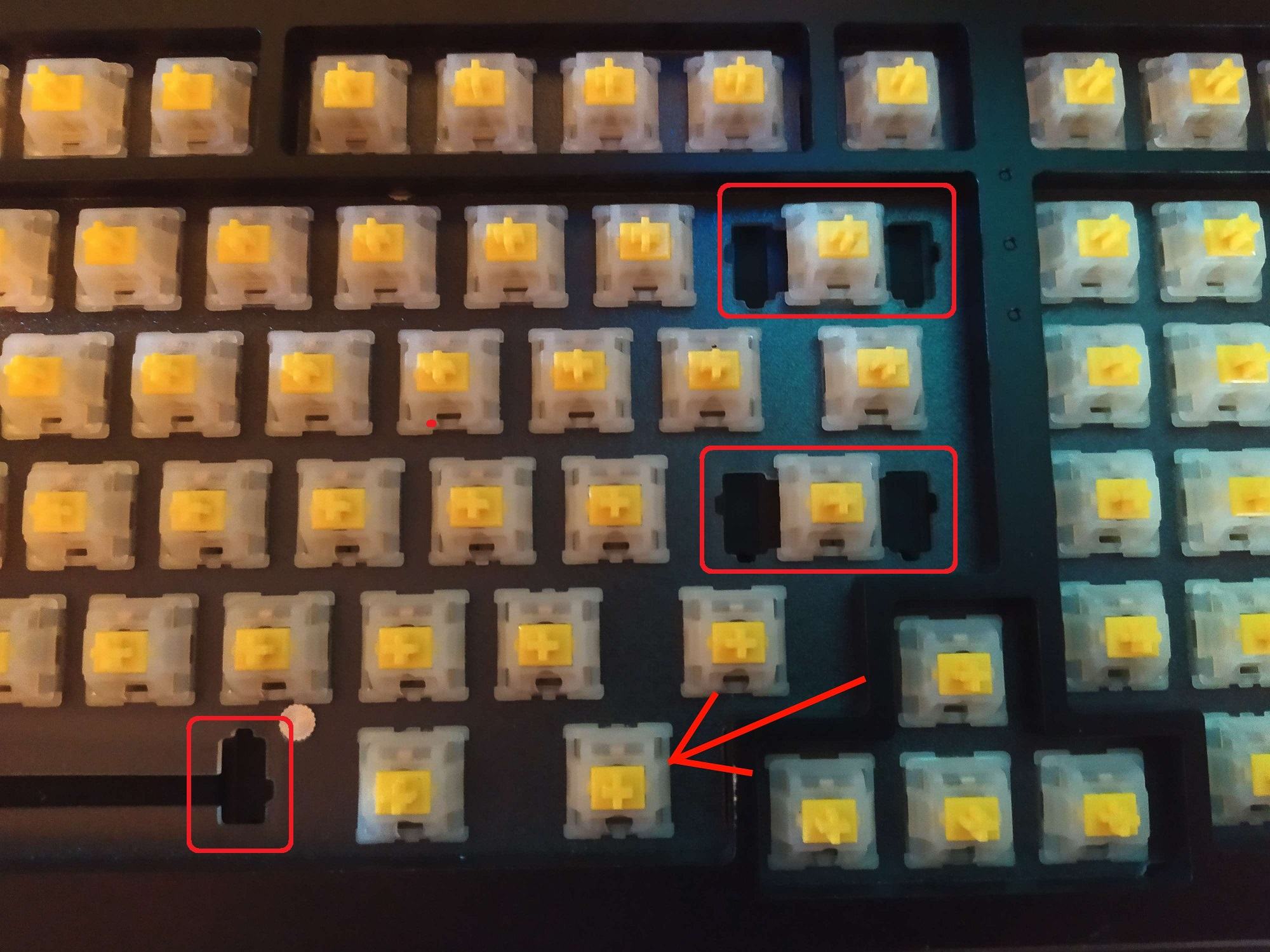

Das sieht so leer aus ... :unsure: Fehlen da nicht noch ein paar Stabilisatoren?
Muss ich mir auch mal anschauen.. könnten meine Vintage Boards mal gebrauchen :fresse2:

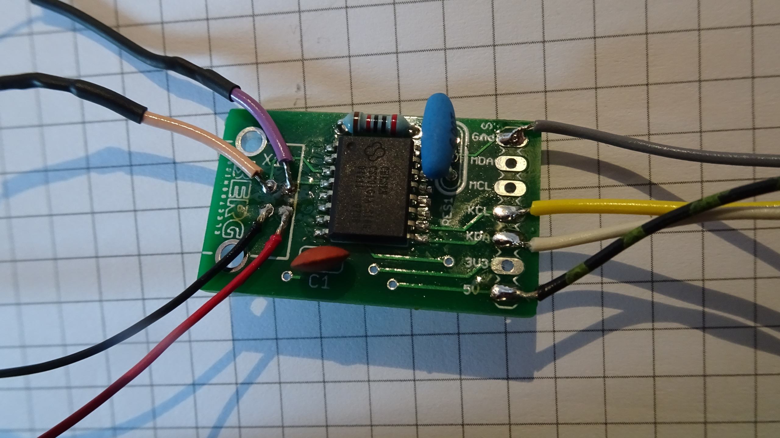

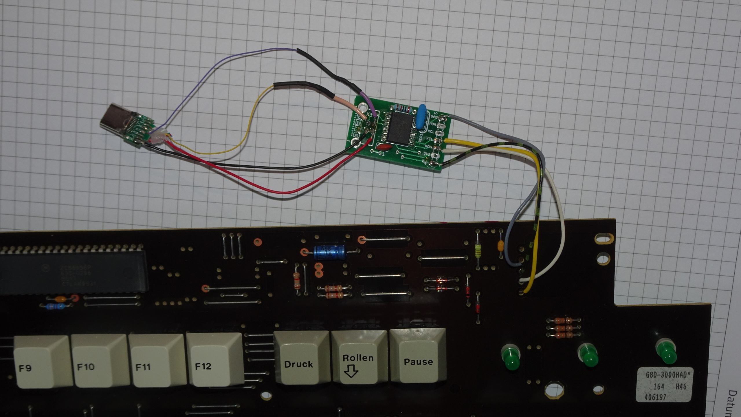

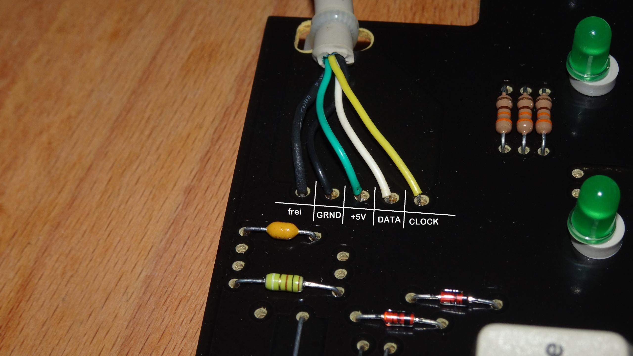

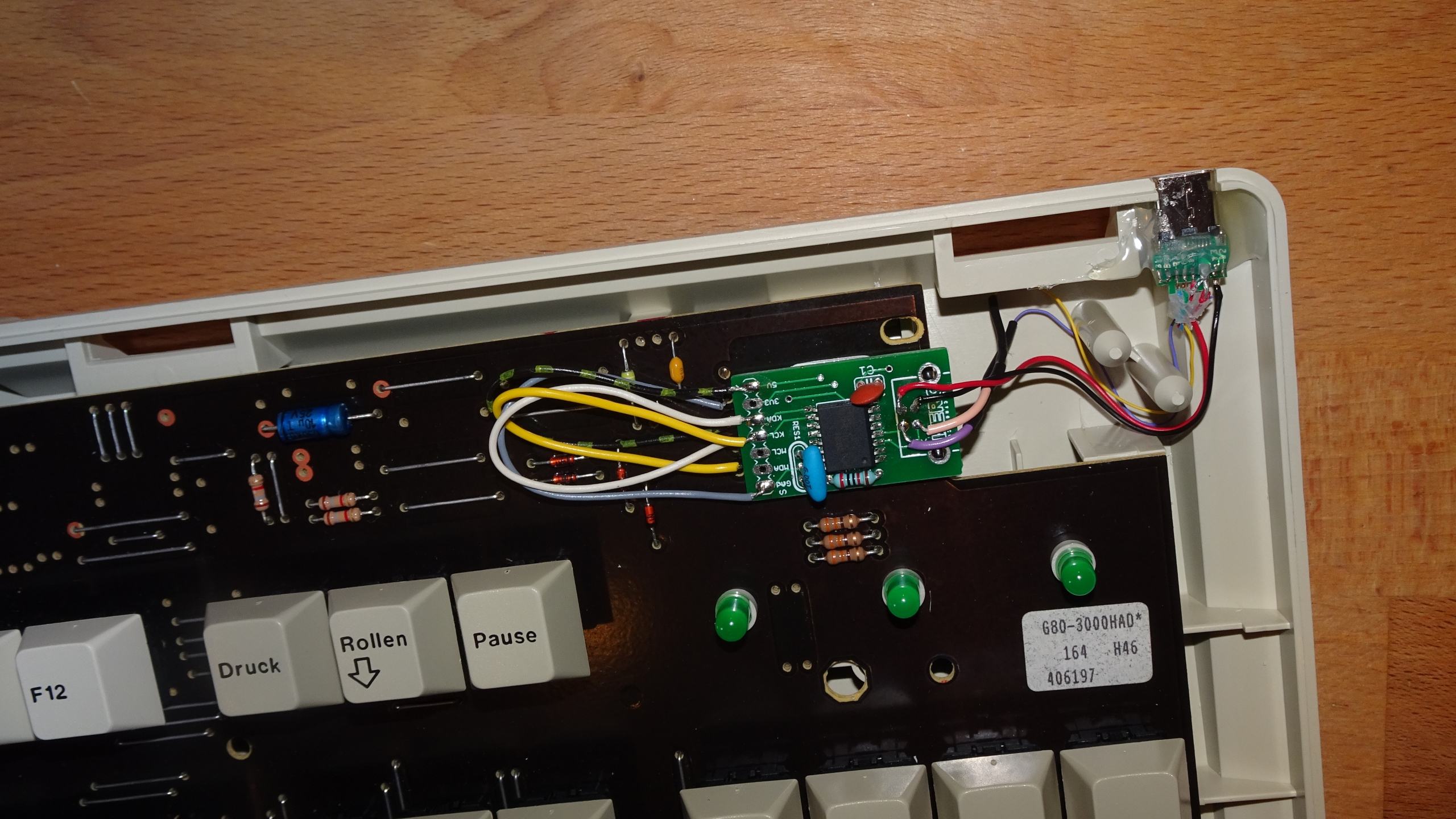

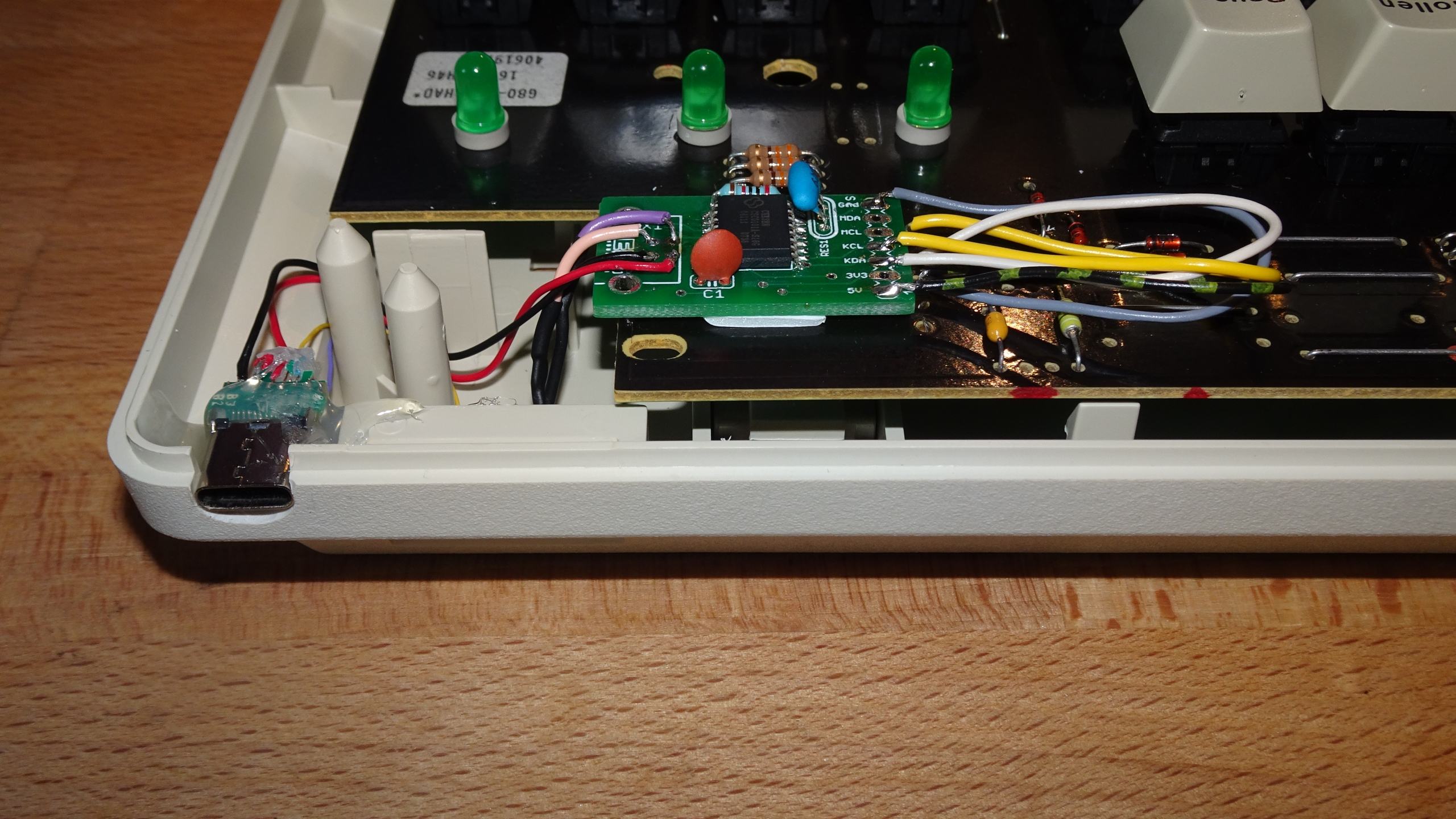

Wie schon beim ITAC mouse-trak habe ich wieder das CSC0101A ohne USB-B und die Hälfte einer entmantelten USB-C-Verlängerung verwendet. Dem kleinen Board ist es egal, ob PS/2 oder DIN, rein elektrisch müsste es dasselbe sein. Die Kabelöffnung 2-3 mm größer dremeln und dann kommt das Lieblingswerkzeug Heißkleber. Beschriftung der Pins anbei, falls sich mal jemand ähnliches vornimmt.

Ja, das habe ich nun auch festgestellt. Bin gerade am überlegen wie die Technik genau funktioniert. Da sind kleinere Teile mit dem Kreuz + Bügel dabei, aber bin heute zu müde um das zu verstehen (Nach 15h Arbeitstag ist das Hirn dann doch etwas matsch). Werds mir dann morgen nochmal in Ruhe anschauen.
Für die Stabis darfst du dann alles nochmal zerlegen :d

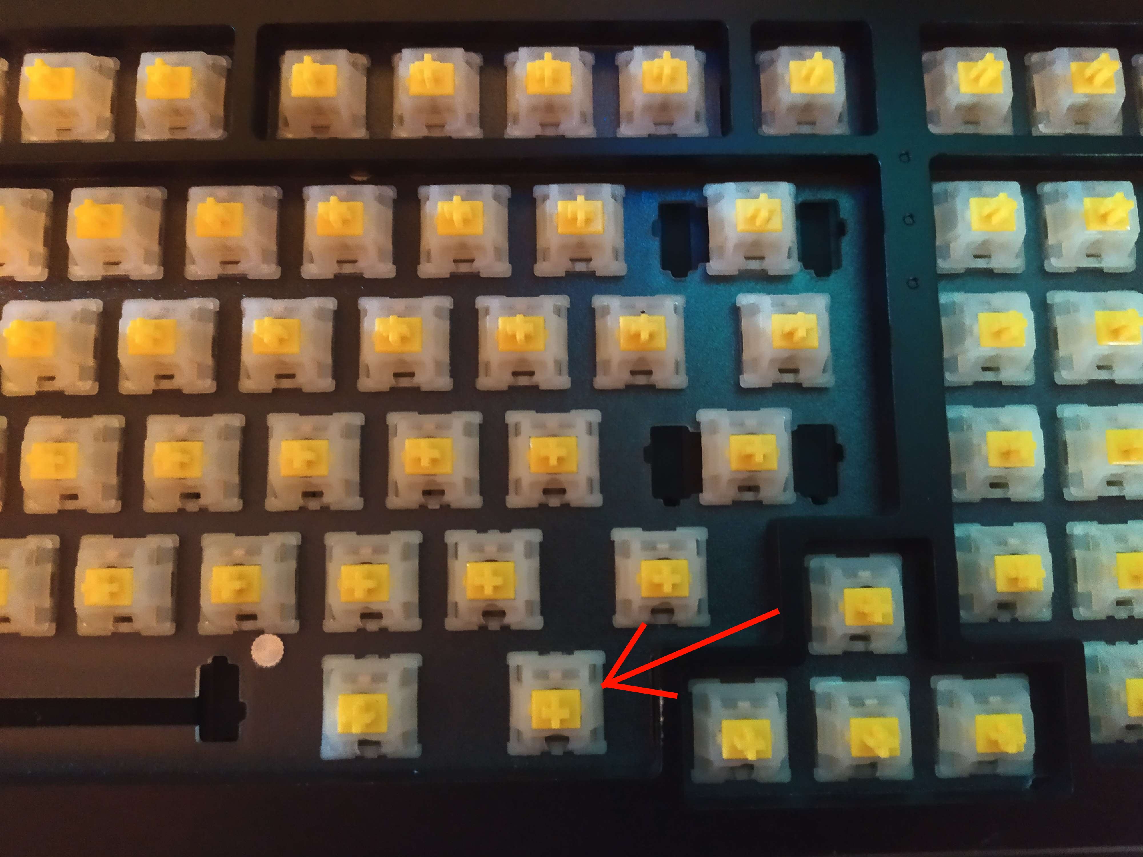

Habe mal wieder ne Anfängerfrage: Hab eben meine Sendung mit Gateron G Pro Yellow Switches erhalten. Bin etwas irritiert, dass die Farbe vom base-housing schwarz ist. Variiert das manchmal, oder habe ich die falschen Switches bekommen? Denke eher, dass das Gateron Milky Switches sind...
Update:
Der Verkäufer behauptet, das sei eine neue Version der Gateron G Pro die noch besser sei. Gateron würde zudem häufig etwas ändern. Hab nochmal genau geschaut und eigentlich können es nur die
Gateron KS-3X47 Milky Switch Set(Milky Top Black Bottom)​
sein. Geht natürlich auch nicht ums Geld, will nur nicht, dass mir jemand Blödsinn erzählt.
