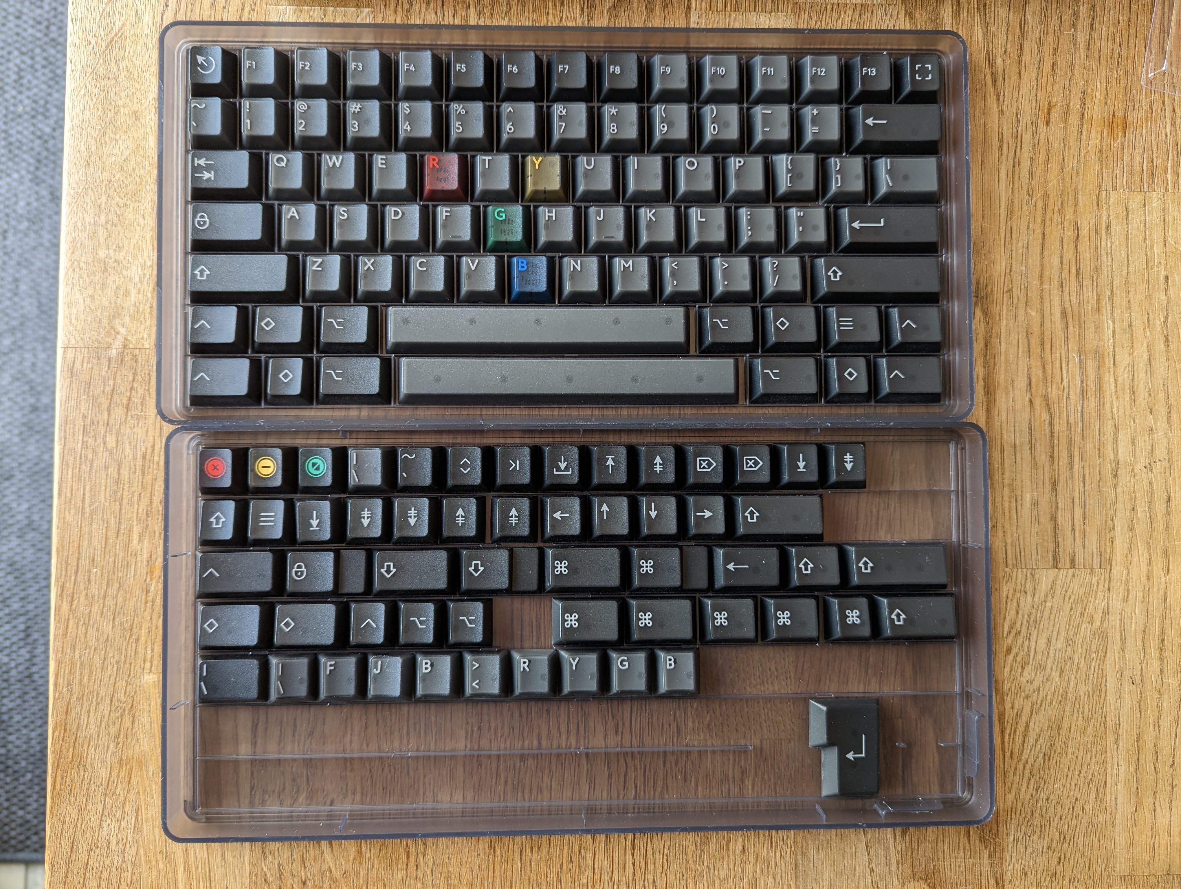

Die Bonuskappen zu PBTfans Retro Dark sind angekommen. Leider gibt es kein Int-Kit. Ansonsten gefallen sie mir ganz gut, vor allem wegen des Preises ;)
PXL_20230508_081949845.jpg PXL_20230508_082111330.jpg PXL_20230508_082103400.jpg
