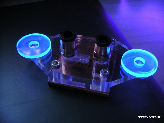

hier die kühler
allerdings sind sie nicht für diesen con!!! nur damit ihr seht dass ich beschäftigt war :d
