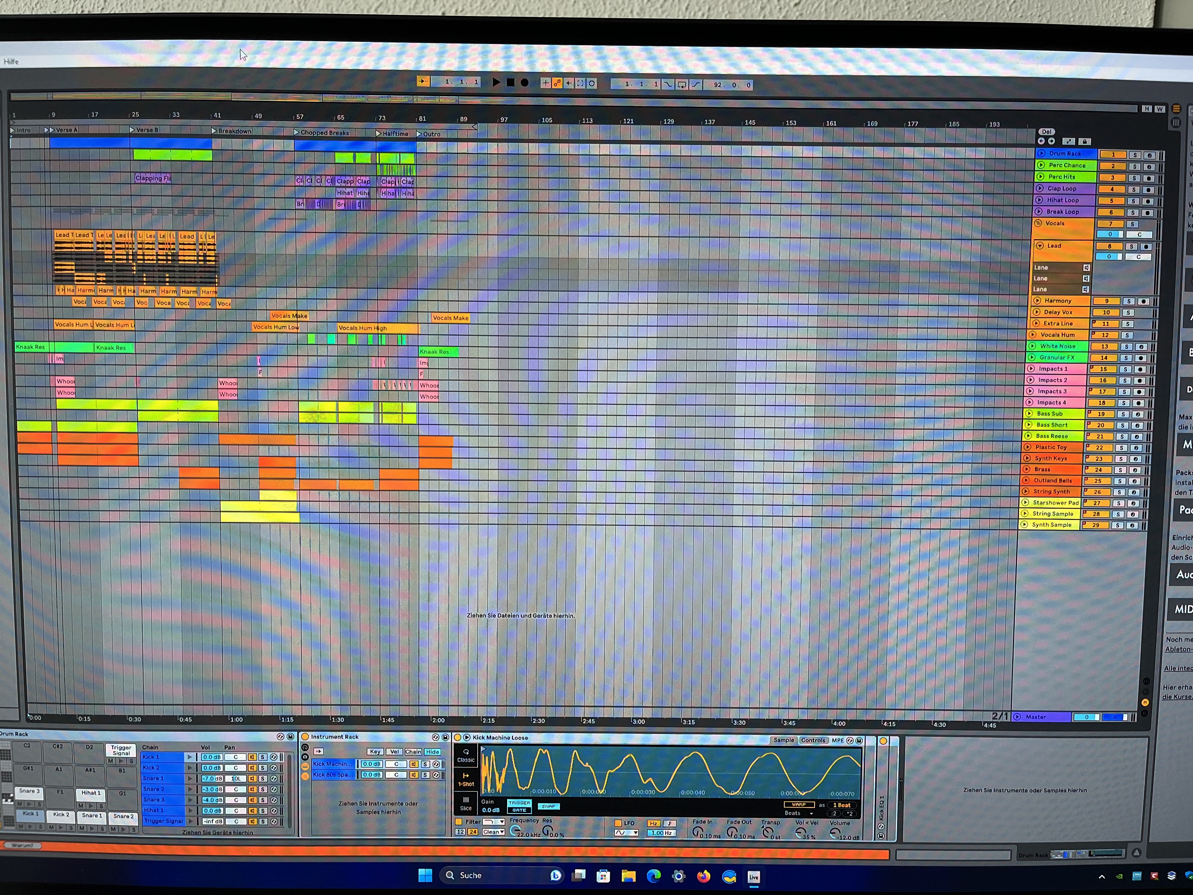

Mein System ist angeblich instabil (7950x3D, 64GB, X670e Aorus Master, Win11)
Ich installiere mal die Software. Mal schauen, ob sie bei mir läuft (ist ja fast das gleiche System)!
Programm geht auf! Vielleicht liegt es irgendwie am Soundkartentreiber, oder einem Plugin im Programm? Jetzt wird es noch schwerer, den Fehler zu finden!
