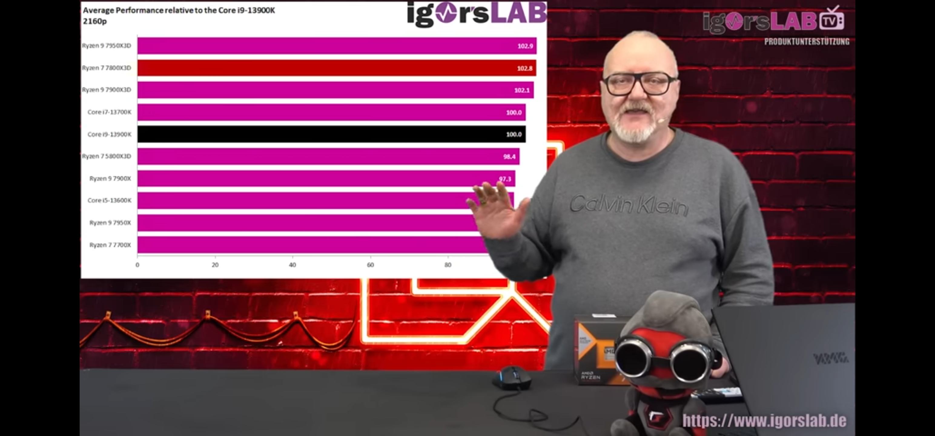

Igor meint bissle 3-5% Je nach game und gpu
ein 4k test. igor die pflaume. soll wieder kabel auseinanderschneiden gehen
