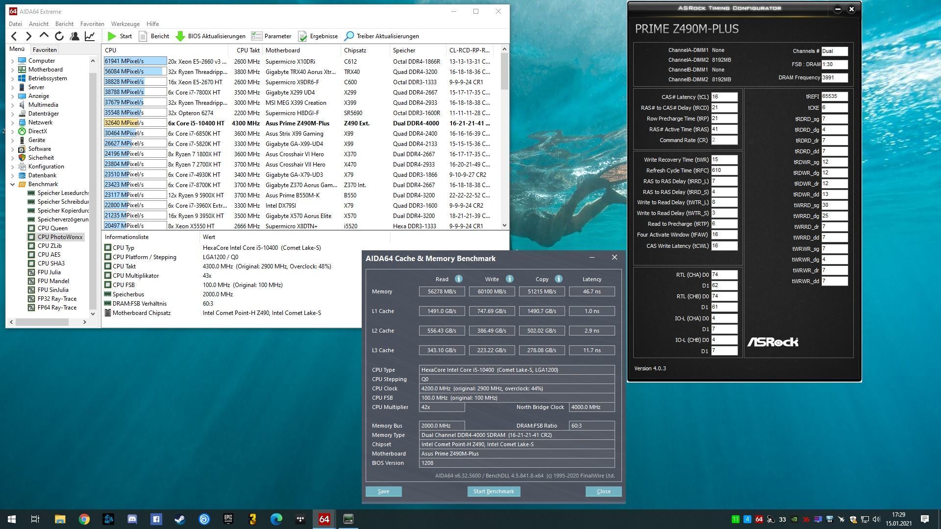

Hab mich auch mal etwas mit E-Die 2x8 auseinander setzen dürfen die letzten Tage im neuen PC meiner Frau. Sind die Ballistix 3000 CL15 Riegel auf einem Z490 mit 10400F
Zum Vergleich @stock

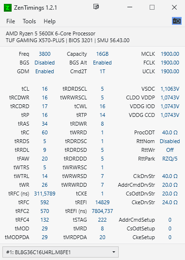

Ich hab mir mal nen Satz Corsair 4000 Cl18 32Gb Dual Rank Micron E-Die für meinen 5900X gegönnt.
Da meine 4 Trident Z 3200 CL14 Kit mit B-Die bissl problematisch bei 3800Mhz und 4 Riegeln reagiert.
Mit testen hab ich jetzte nach ner gewissen Basis 3800 CL 16 19 13 32 58 bei 1,45V
Könnte man das für Daily so lassen in Kharu hab ich schon 10000% mit tRCDWR 10 geschafft aber da fühlte sich das System wie mit 4 Riegeln behäbig an obwohl die Werte gepasst haben.

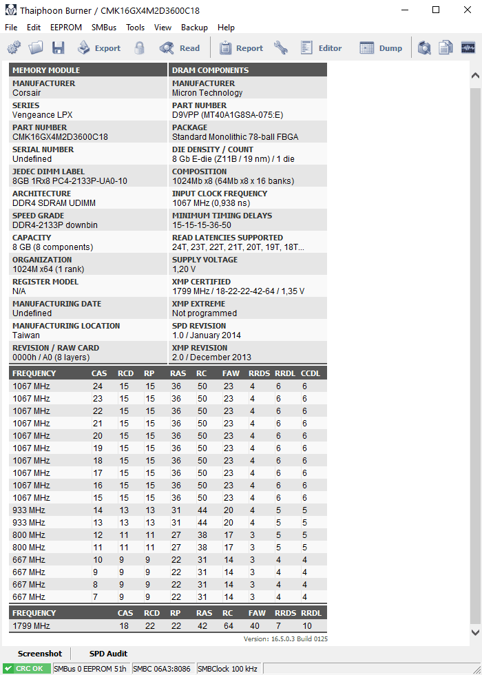

ich hab diese 2x8 Riegel: CMK16GX4M2D3600C18 (Corsair 3600 CL18)
Ich habe ein Intel System (Asus Z490 TUF Gaming, i5-10400F)
Habe sie nun stabil auf 3867 Mhz bei CL19/23/42 @ 1,35V.
Irgendwie schaffe ich die 4000 nicht, auch eine Erhöhung der Spannung bei gleichzeitigem entschärfen der Timings bootet der PC nicht.
Gibt es noch andere Parameter als die Spannung bzw. die 4 (3) Timings, die ich verstellen kann?
GDM (Gear Down Mode) gibt es ja nur bei AMD, oder?
Danke im Voraus!
Hier mein Taiphoon Screenshot (es sind Micron E-Dies):
Hab ihr noch Vorschläge bzgl. Verbesserungspotential?
THX!

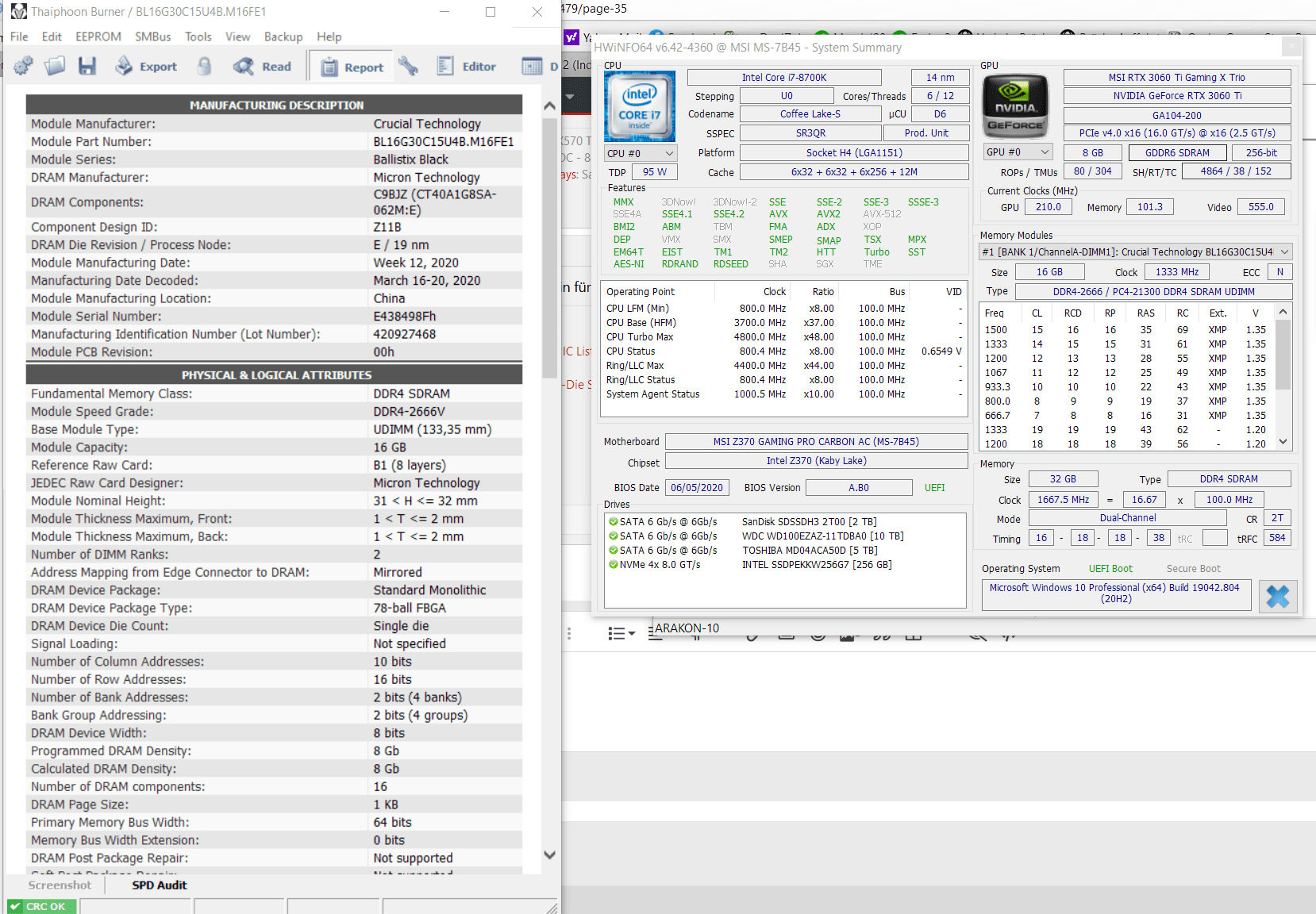

Ich hab mir letzte Woche die Ballistix 32GB 3000CL15 von Saturn mit einigen netten Gutscheinen für rund 100€ gegönnt, die sind ja scheinbar E-Die.
Ich kenn mich schon lange nicht mehr mit OC aus, ein paar Experimente mit Memory Try!it vom MB usw. kam zum Schluss, dass ich aktuell bei 3333CL16 am Ende bin, sonst spuckt z.B. TestMem5 sofort einen Haufen Fehler aus.
Hat jemand einen Tipp, wie ich da noch etwas mehr rauskitzeln kann? Die meisten Infos findet man aktuell zu AMD, hab ich das Gefühl.
