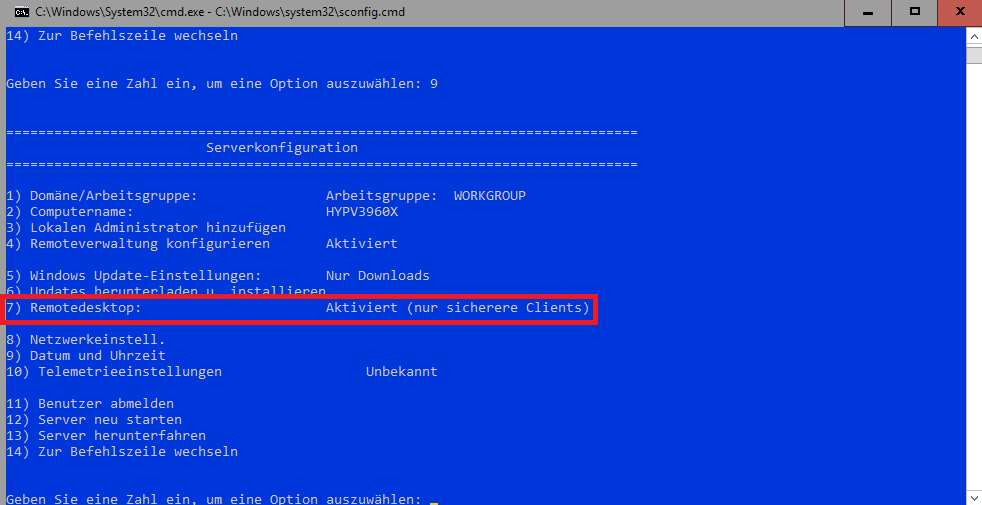

Der Remote-Desktop macht alles einfacher (und ist komfortabler als die IPMI-Remotekonsole), der wird direkt auf'm Server aktiviert.
Ebenso dann selbstverständlich auch die Windows-Updates installiert.

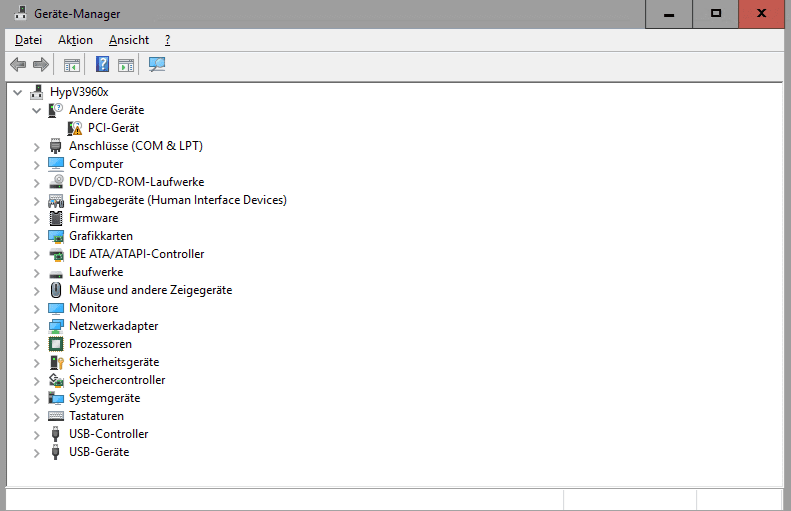

Nach der Intel-Treiberinstallation noch flugs FOD nachgerüstet (Explorer, Devicemanager usw. helfen auf 'ner Core-Installation schon):
Nice. weißt Du, was dann überhaupt noch fehlt, also spart das dann wirklich noch was ein?
aber ein blödes PCI-Gerät hat trotzdem noch ein Ausrufezeichen. Toll.
Du kannst einfach den aktuellen AMD Chipsatztreiber installieren. Dieser wird zwar abbrechen, aber die Treiber liegen dann alle schön auf
C:\AMD\Chipset_Software\Packages\IODriver
Zumindest mit Server 2022 gibt es da keinerlei Probleme.
Für Epic hab ich die aktuellsten Treiber bei Asus gefunden, sollte aber hier nicht nötig sein.

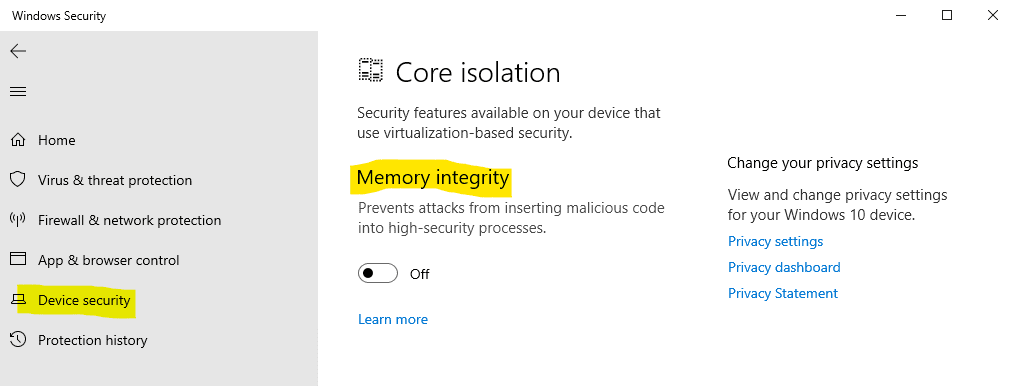

Was ich (und jeder Gamer) bestätigen kann: dass die Speicherintegrität merklich Leistung kostet. Bei mir ist diese überall deaktiviert, auch auf WinServer22, und das ist auch die Voreinstellung gewesen. Nur bei Win11 ist es glaub ich inzwischen anders.

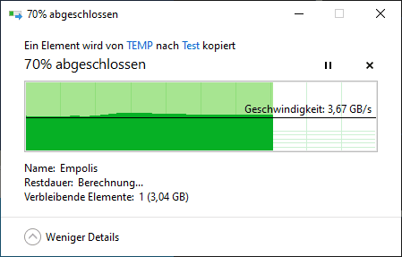

Immerhin fluppt der Dateitransfer mit RDMA zwischen den beiden Systemen, der Taskmanager zeigt auf der relevanten NIC keine Auslastung *hurra* und schiebt am Maximum der armen NVME-SSDs (zumindest bis der Buffer voll ist):
