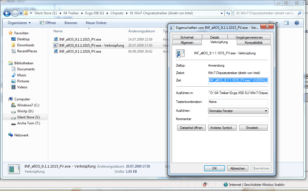

Hi Leute,
Ich kann den Intel Chipsatz treiber nicht installieren...
Wenn ich versuche wird der installer entpackt, klicke auf weiter und schon in der nächsten sekunde heisst es, erfolgreich... Kann aber ned sein weil nix installiert wurde.
Hab ein X58 Board
@-RAMMSTEIN-
erstell mal eine Verknüpfung zu der EXE und dann ergänzt Du in den Eigenschaften mit -OVERALL
(siehe Bild im Anhang)
bei der neueren Version hab ich es genauso gemacht und es ging.
