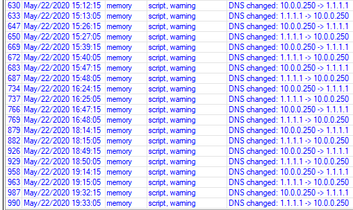

@Elektromat Hatte ja ein so ähnliches Problem (paar Seiten vorher). Konnte auch nie ergründen was es war leider, nach nem Reset waren mit gleichen einstellungen die Probleme weg.
Es war mir leider nicht direkt aufgefallen, aber es besteht die Problematik mit den auftretenden DNS Änderungen auch weiterhin. :-(
Also habe ich weiter getestet:
- PiHole auf einem Pi 4 Modell B installiert, und nur diesen als Nr1 hinterlegt im MT - der DNS Wechsel bleibt bestehend. Somit sollte der ESXI (meine PiHole VM) nicht das Problem sein
Der Fehler besteht egal ob Pihole in einer VM oder PiHole auf nem Raspi 4B.
Wenn ich den Cloudflare DNS im Sript als nr. 1 hinterlege bleibt der DNS stabil. Einen Wechsel konnte ich nicht feststellen.

Ich verstehe das Problem echt nicht. Wieso soll ein lokaler DNS nicht auflösen können? Timeout mal abgesehen?
Nach viel hin und her ausprobieren läuft es nun stabil mit meinem Draytek Vigor 165.
Ich kann auf die Vergabe des VLAN7 im hEX S verzichten. Dies wird wohl über das DrayTek Modem gemanaged.
Ebenfalls hatte sich wohl der Fehler eingeschlichen, das die IP des hEX S auf die Bridge gelegt wurde. Dies hab ich nun auf den Uplink Port zum CRS317 gelegt.
Beim Testen war mir aufgefallen das im Log permanent versucht wurde der Bridge eine IP per DHCP zu vergeben. Dies aber dauerhaft gescheitert ist. Es war kein DHCP Client aktiv hinterlegt, auch nicht auf die Bridge.
Nach etwas längerem beobachten ist es nun stabil. Der DNS wechselt nur noch bei der PPPoE Einwahl / Reconnect. Oder Downtime der PiHole VM. Sollte sich zeigen, das doch ein localer DNS Backup benötigt wird, kann ich ja noch immer den Raspi mit ins Netz hängen. Wobei das vermutlich etwas übertrieben wäre. Da ja Cloudflare oder Google als Backup bereitstehen. Also so lange der hEX S eingewählt ist. Und wenn die Einwahl nicht steht gibts eh kein Internet/DNS.
