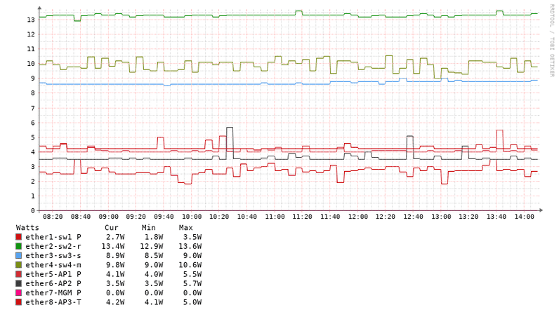

Habe zwei CRS326-24G-2S+RM, beide werden über PoE-In per Strom versorgt, daher lässt sich der Stromverbrauch recht gut auswerten ;-)
Abhängig davon wie viele Geräte angeschossen sind, liegt dieser bei meinen beiden CRS326 bei ca. 10-13,5w.
In der Angehängten Grafik sind an ether2 und ether4 je ein CRS326 angeschlossen, ether3 ist ein CRS309-1G-8S+IN, der Rest sind verschiedene Mikrotiks als Access Point und ein Mikrotik WAP LTE.
