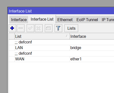

In Deiner fünften Regel wird alles, was an die WAN Schnittstelle geht und vorher nicht explizit erlaubt wurde, endgültig verworfen. DNS ist nicht dabei, passt also.
Zu Sicherheit könntest Du nochmal schauen, dass das WAN Interface nicht in der Liste LAN-Interfaces ist, aber ist sehr unwahrscheinlich :)
Alles klar, vielen Dank.
Meinst du dass mit der Liste ?
Ja. An ether1 hängt Dein Modem/Fritzbox, oder? Dann ist alles safe.

Wenn noch fast alles auf der Default Konfig ist wird ausgehend, Richtung Internet eigentlich nichts rausgefiltert.
Da "pppoe-out1" deine Schnittestelle zum Internet ist, solltest du aber unbedingt prüfen ob auch das "pppoe-out1" Interface in der Interface-Liste "WAN" eingetragen ist, sonst greifen unter anderem nicht mehr alle Default Regeln, die den Router von z.B. von außern absichern sollen. In der Default Konfig ist dort glaube ich nur die "ether1" Schnittstelle hinterlegt.
Kontrollieren über "/interface list print where name=WAN" oder in der GUI unter "Interface" -> "Interface List" schauen wo/ob dort pppoe-out1 auftauscht und ggf. hinzufügen.
So ist es aktuell eingerichtet:
Ist als WAN hinterlegt
Das stimmt nicht ganz. Die Default Regeln beziehen sich auf alles außer Liste LAN. Wenn er es dort nicht aktiv eingetragen hat, ändert sich nichts und er ist safe.
