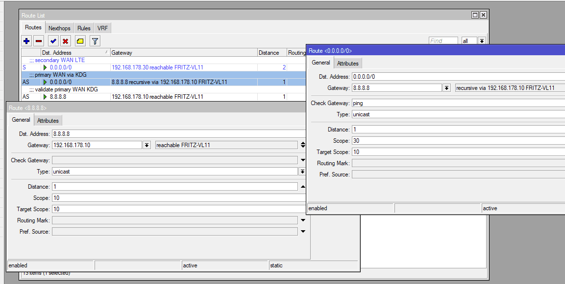

WAN1 hat den Google-DNS als rekursives GW...WAN2 die nächsthöhere Distance.
Das geht automagisch hin und her....das Check-Intervall könnte kürzer sein, aber in 90% der Fälle geht es geschmeidig.

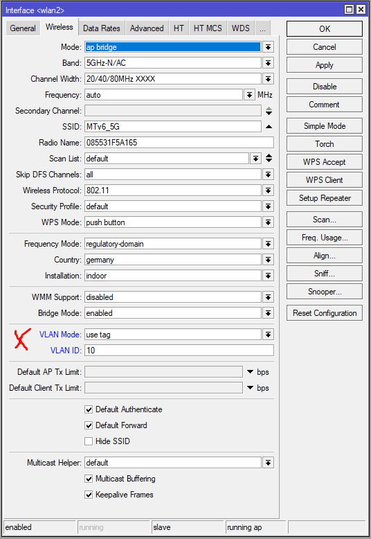

...seufz...das package wifiwave2 kann wohl keine VLANs je SSID? ...Jemand eine Idee? ... die virtuellen WLAN IFs auf die Bridge packen? Ohne VLANs ist wifiwave2 noch raus bei mir.
Bei mir (v6.48.3) sind alle Interfaces (inkl. der virtuellen) auf einer gemeinsamen Bridge:

OK, da ich sonst capsman benutzte sieht man es nicht, was der AP lokal macht.
Aber im normalen wireless package von ROSv6 stell man die VLAN ID dort ein, nicht im Bridge-Port.
...das Element gibt es im wifiwave2 bei ROSv7b nicht....man könnte es eben am Bridge-Port konfigurieren.
@0 8 15 User hast Du es bei der Bridge gemacht oder im wireless package ?
Danke für die Info...wenn alle wlan-IFs dort liegen, sollte es eben auch an der Bridge klappen.

Ist das nicht die veraltete Methode aus der Zeit vor 6.41?
...ich glaube da ging es um das Thema, das VLAN eben nicht mehr im SWITCH Menu eingestellt werden, sondern eben alles über die Bridge.
Das interessante ist ja, dass es in capsman auch so ist, dass es an der SSID / wireless eingestellt wird und ich habe es lokal eben noch nicht gemacht.
Ich hab meine komplette VLAN-Konfiguration im Bridge Menü gemacht.
OK, also die wlan-IFs manuell zur Bridge hinzugefügt.
Ich habe es noch nicht probiert, was passiert, wenn man VLANIDs an virtuellen wlan-IFs über wireless/SSID Dialog einstellt und nur dann das Master wlan-IF an der Bridge hat 🤔
Aber Danke für die Bestätigung, dass auch allein über die Bridge geht....das rettet das wifiwave2 Szenario :bigok:
Jaaa...aber Du hast an ether3 die PVID auf 2 gesetzt...und in der Bridge-VLAN Config auf tagged...sollte aber eigentlich dann untagged sein, wenn der Client das Tag nicht selbst generiert.
Wenn er es doch tut, dann auch gut. Das stört gerade nicht, weil Du ja "admit all" drin hast.
OK, wenn der DHCP-Server in der opensense liegt und die IP aber verteilt wird, dann kommen die anderen Pakete nicht durch die Firewall-Filter dort.
