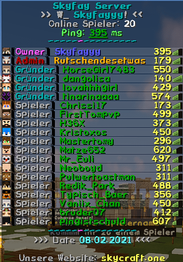

Der Ping schoss bei ca. 20 Spieler extrem in die Höhe (3000+) und die Spieler wurde gekickt.
Ich dachte vielleicht einen Angriff auf dem Server und habe dem Support geschrieben.
Diese meinten, dass es ein Angriff sein könnte, allerdings wirklich was rausbekommen habe ich nicht.
Nun habe ich heute wieder Probleme, dass auch wieder so ab 22 Personen der Ping auf ungefähr 300 hoch ging.
In diesem Fall wurde keiner gekickt, aber das macht das Spielen natürlich unmöglich.

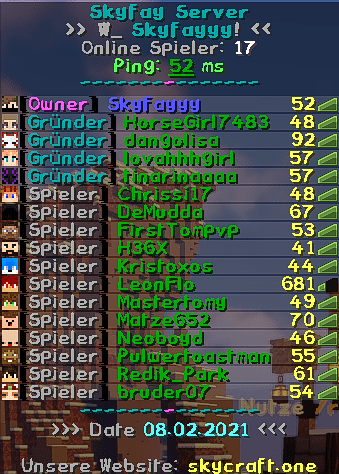

Allgemein je mehr Spieler auf dem Server sind steigt der Ping bei allen.
Somit habe ich bei 4 Personen einen 20er Ping und bei 10 Personen ist der Ping bei allen dann schon so bei 40-60.

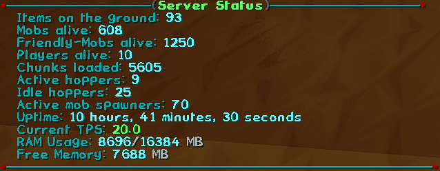

Da bin ich leider überfragt. Unsere Server waren nie mit so vielen Spielern gleichzeitig ausgelastet.
Die TPS waren damals bei uns das Problem, jetzt da ich deine Anzeige sehe^^.
