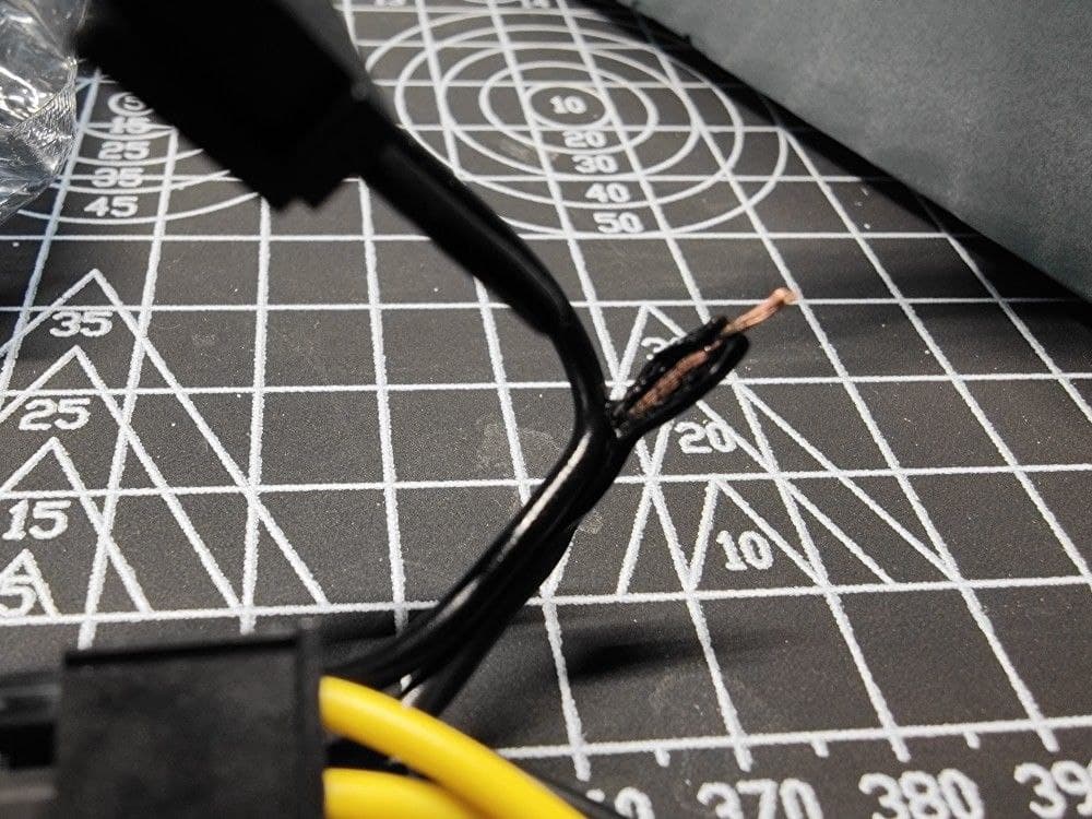

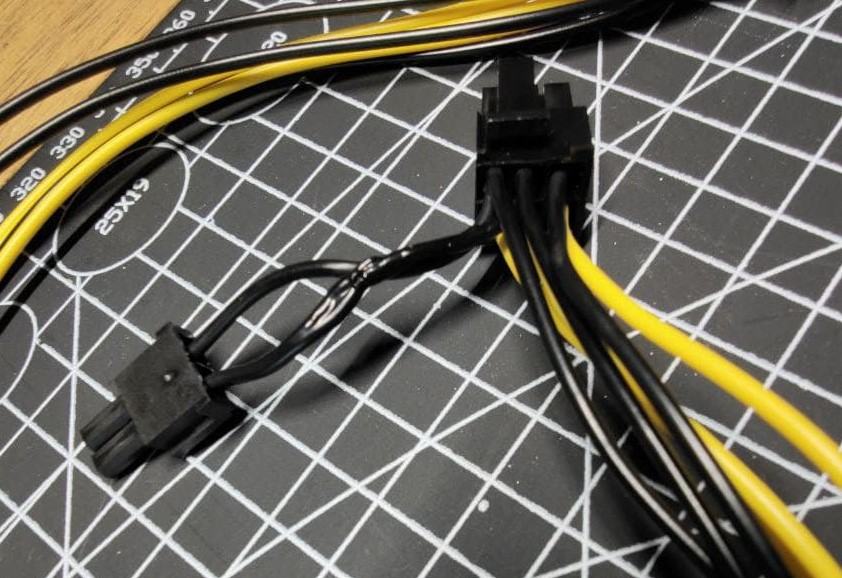

Hatte ein billo PCIe Kabel an einem BreakoutBoard das fing direkt nach einer Stunde langsam an zu schmilzen (3070 FE dran).
Die AWG 18 China Kabel halten weiterhin.

Hatte ein billo PCIe Kabel an einem Pico Adapter, das fing direkt nach einer Stunde langsam an zu schmilzen (3070 FE dran).
Wie geht das? Die 3070 Fe zieht doch fast nichts im Verhältnis zu meinen Vegas oder 3080 ... ich hatte gestern alle Kabel in der Hand, da war nicht defekt. Produktionsfehler?
Ich hab keine Ahnung. Normalerweise hab ich keine Probleme mit den Kabeln, Mir ist nur aufgefallen, das Kabel war nicht beschriftet wie üblich. Aber Sieht auch soweit gut aus, Kupfer. Dachte auch evtl. ist das BreakBoard mist, aber alles i.O.
wo gekauft das kabel? :unsure:

Gut das Du das frühzeitig entdeckt hast, hätte worst case böse enden können... :fire:

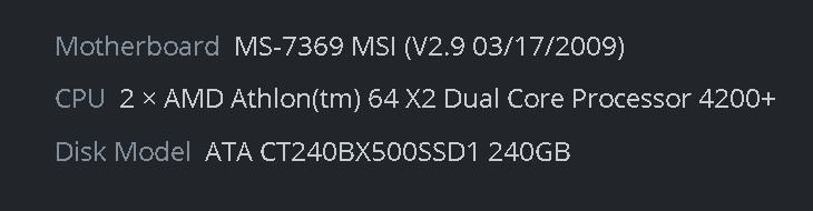

Hier nochmal ein Update zu meinem zweiten Rig, das ist soweit fertig... 🥳 bräuchte jetzt nur 6-9 GPUs und könnte direkt loslegen. 😅 Nochn bissen Cablemanagement hier und da und es sieht wirklich gutz und aufgräumt aus, genauso wie das andere, find das ja schick wenn die beiden Rigs gleich aussehen, sogar Mobo-Farbe.... 😍 Das Mobo ist übrigens von 2009, dazu 6GB Ram.

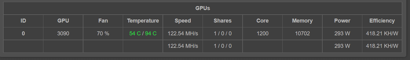

So, die EVGA 3090 FTW3 ist da.
Läuft gerade mit 1200 MHz locked CoreClock und +1200 Speicher.
Hat jemand für mich Settings für Windows? Danke.
Weiss nicht in wie weit die Werte von einer 3080 übertragbar sind aber meine non-LHR hat mit Core 1200 fixed und +1380 MEM bei 76% PL rund 101 MH/s unter Windows rausgepresst.
Edit: Mem sollte nicht übertragbar sein, da afair die 3090 default den Speicher schon höher taktet.
