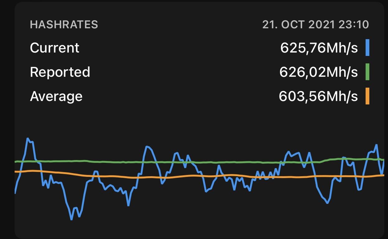

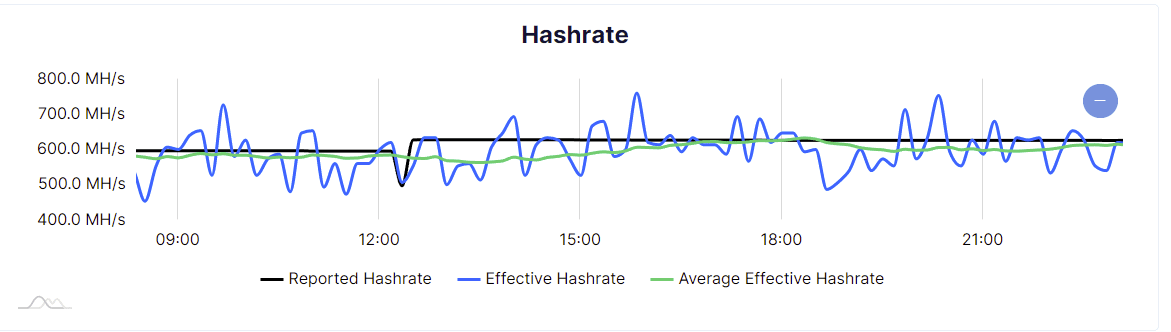

Bin die letzten Tage ohne Dual ZIL das Rig am laufen lassen. Hab eine sehr unsaubere Kurve bei Ethermine :(

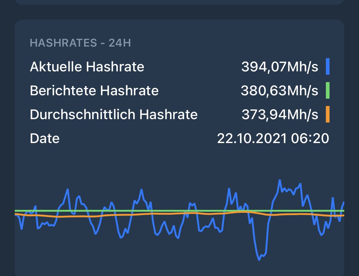

Auch Nvidia T-rex
Ethermine + T-Rex o_O
Die est monthly earnings sind allerdings etwas gestiegen...

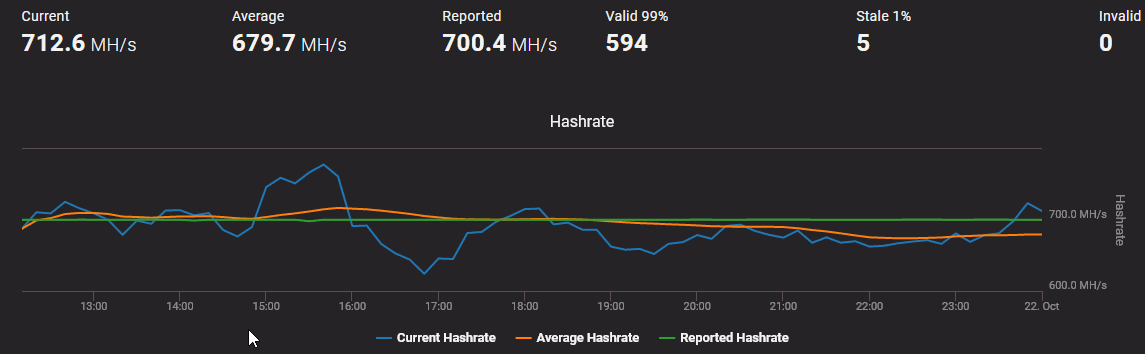

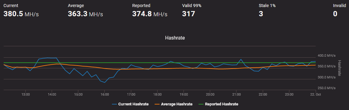

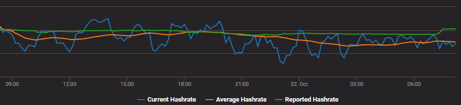

Bei Flexpool schwankt es bei mir sogar noch mehr. Benutze Gminer für NVidia Karten und TRM für meine 2 AMDs:

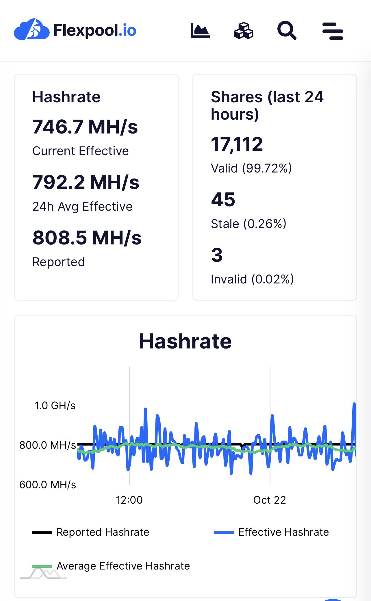

Die gleichen Schwankungen habe ich auf dem flexpool auch. Meine AVG liegt auch ca 30MH unter der reported. Bin jetzt deswegen zurück zu 2miners gewechselt und vergleiche mal.
Ich frage mich, ob der evtl. bei der Current Effective die Stale und Invalid Shares abzieht und deswegen die Hashrate geringer ist. Sozusagen unsere netto Hashrate :d
Ja und Dev Fee vom Miner. Bei 2-3% Differenz musst du dir keine Gedanken machen, ab 5% würde ich schon mal schauen wieso.
Moin, :coffee3:
Also beide haben dieselbe dev Fee für ETH, aber die Average-Rate geht bei TRM häufiger mal über die Reported-Rate und bei TREx eigentlich nie. Das reicht mir schon um zu sagen, dass TRM mit den genutzten Karten mir mehr bringt.
Also ich berechne mir in meinem HA Script die 24h avg HR selber. Was mir aufgefallen ist: EM hat bei mir die Stales auch miteingerechnet. Die berechnete Avg HR [Valid-Shares je 24h * 4295MH / (24*3600)] war bei mir immer unter der Avg, welche EM reportet hat. Bei Flexpool stimmt das bei mir fast 1:1 überein. Dafür ist auch die Stale-Rate bei Flex bei ca. 0.1% und bei EM war sie bei 0.6-1%.
Ja genau und Pool Fees gibts ja auch noch :)

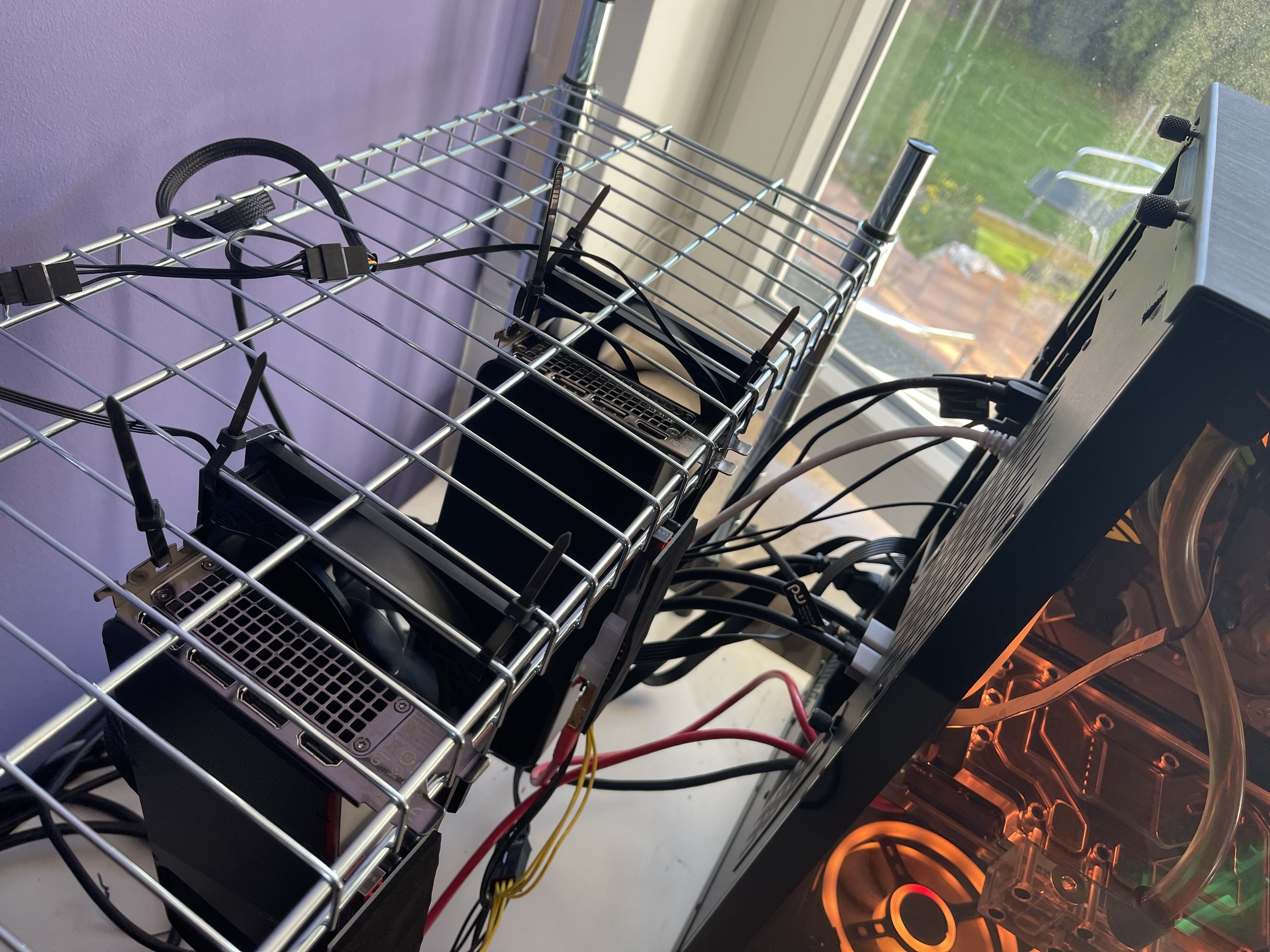

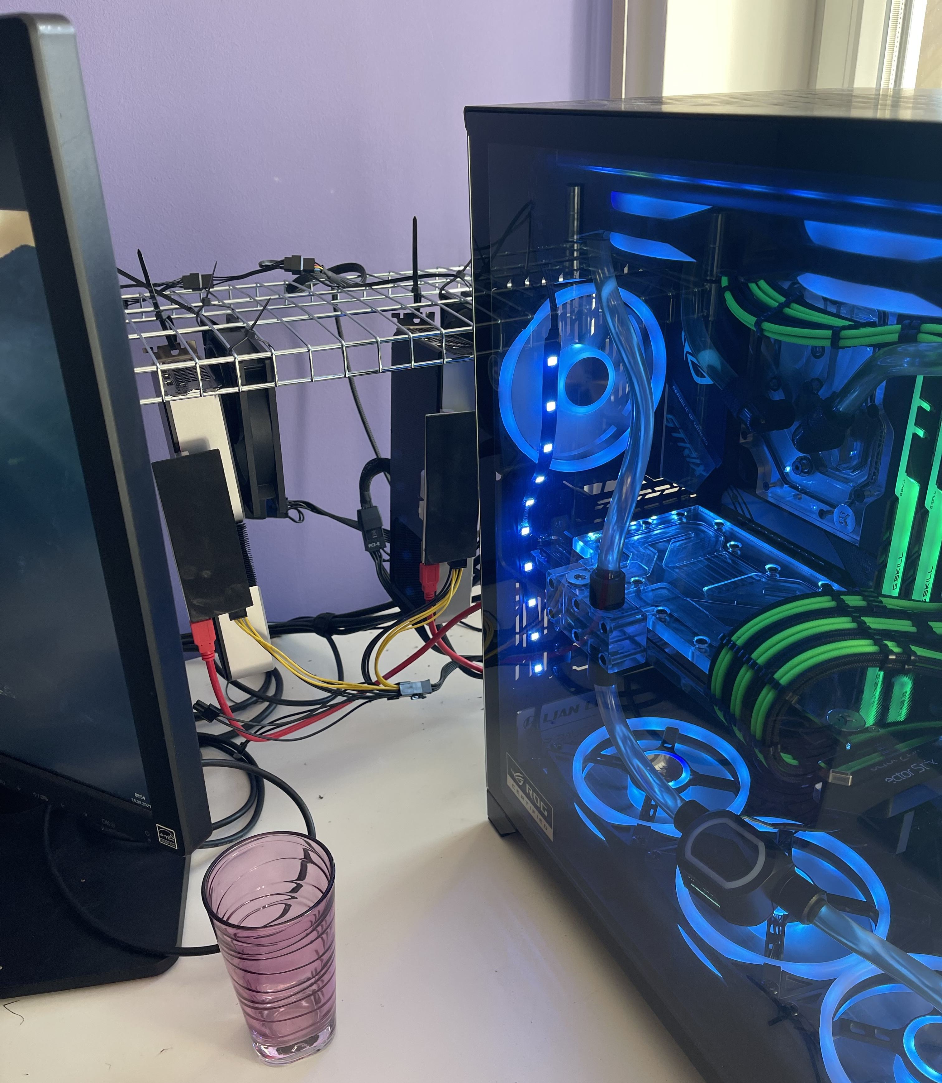

@halogengurke : welche Temperaturen hast du bei den aufgehängten GPU´s?
Ich hadere immer noch mit meinem kleinen Holz-Rig im Wohnzimmer. GPU Temps bei ca 60°C, dafür rauschen die Lüfter erträglich.
Wenn ich die Grafikkarten aber hängen würde, und vielleicht sogar NEBENEINANDER, dann saugen die nur kühlere Luft, und blasen die warme Luft nicht auf andere Karten. Somit bleiben die kühler als im engen Rig..
Wenn ich die Grafikkarten aber hängen würde, und vielleicht sogar NEBENEINANDER, dann saugen die nur kühlere Luft, und blasen die warme Luft nicht auf andere Karten, somit bleiben die kühler als im engen Rig..
Die 2 3060Tis laufen bei 60% Fan mit 50°C bzw. 53°C. Die 3080 läuft aktuell bei 70% Fan mit 48°C/98°C (ich warte hier aber noch auf meine Gelid Pads, meine andere 3080 FE im Keller hängt auch und läuft bei 45°C/88°C).
Aktuell sind in meinem Büro (10m²) 950W an der Wall. Es ist trotz gekippten Fenster angenehm kuschlig im Büro (21°C, ich habe in der Nacht das Fenster ganz auf, da Tür zu - 24°C). Der Winter kann kommen ;)
Ja das nebeneinander passt gut. Ich kann meine Hand über das Miniregal halten und es bläst da eine angenehm warme Brise nach oben :giggle::banana:
