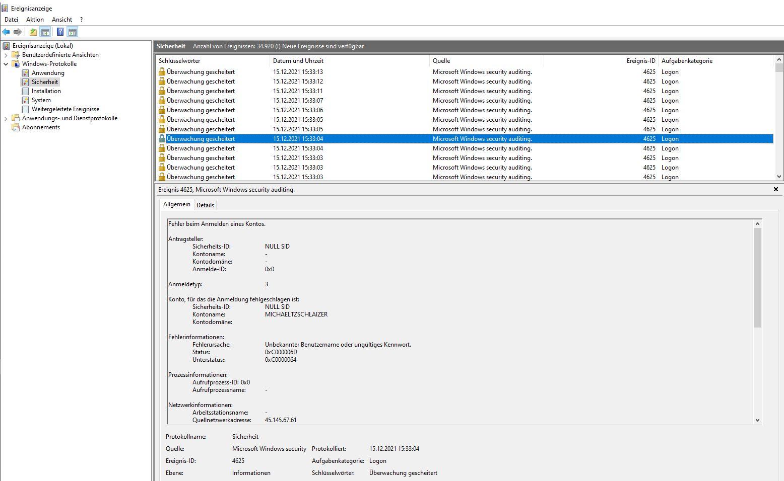

@ alle, die ihre Rigs unter WIN10 laufen haben...
Habe unzählige, gescheiterte Loginversuche. Wie sieht das bei euch aus?
Der untenstehende Kontoname ist nicht meiner. Und die Quelladresse ist sonstwo her...
Oder ob das "normal" ist? Auf einem anderen Rig (andere, öffentliche Adresse) taucht der gleiche Kontoname auf
Jetzt würde mich interessesieren, ob ihr diesen Namen auch bei euch findet (die Systemzeit kann abweichen)

@Dwayne_Johnson Bei mir sind auch regelmäßige "Logon's", allerdings sind diese vom System selbst

Hm, ok...
Auf einem 3. Rig (nur RTM) taucht der Kontoname nicht auf und das obwohl dieses Rig im gleichen Netzwerk, wie das zweite Rig hängt (beide haben also die gleiche, öffentliche IP-Adresse)...
Jetzt frag ich mich, ob dafür bestimmte Apps verantwortlich sind, dass auf zwei völlig unabhängigen Rigs mit komplett anderer, öffentlichen IP der gleiche, fremde Kontoname auftaucht
Als erstes kommt mir RTM-Core oder gminer in den Sinn...
Auch, wenn das völlig sinnfrei ist - ich habe "MICHAELTZSCHLAIZER" eine Nachricht hinterlassen, falls sein Login erfolgreich sein sollte :fresse:

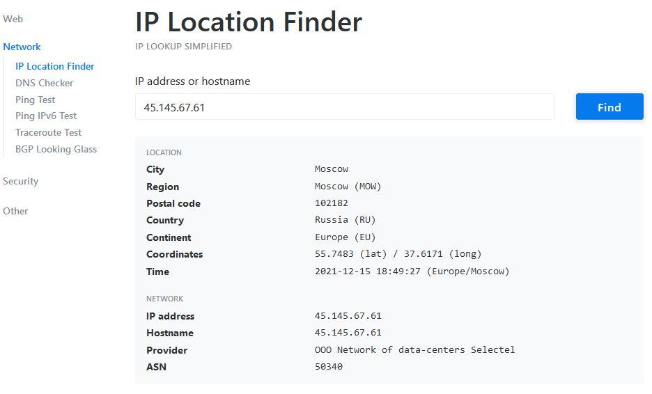

Hinzu kommt, dass die Quelladressen fast in Serie erscheinen - also 45.145.67.61 dann 45.145.67.64 etc

@Dwayne_Johnson das würde mich echt sehr stutzig machen. Gleich mal die Walletadresse etc im Miner kontrollieren. Das gab es doch dieses Jahr mal bei Hive, dass im Flighsheet die Walletadresse auf einen Angreifer geändert wurde.
Vielleicht kannst du auch die IPs oder alles bis auf dein Konto sperren.

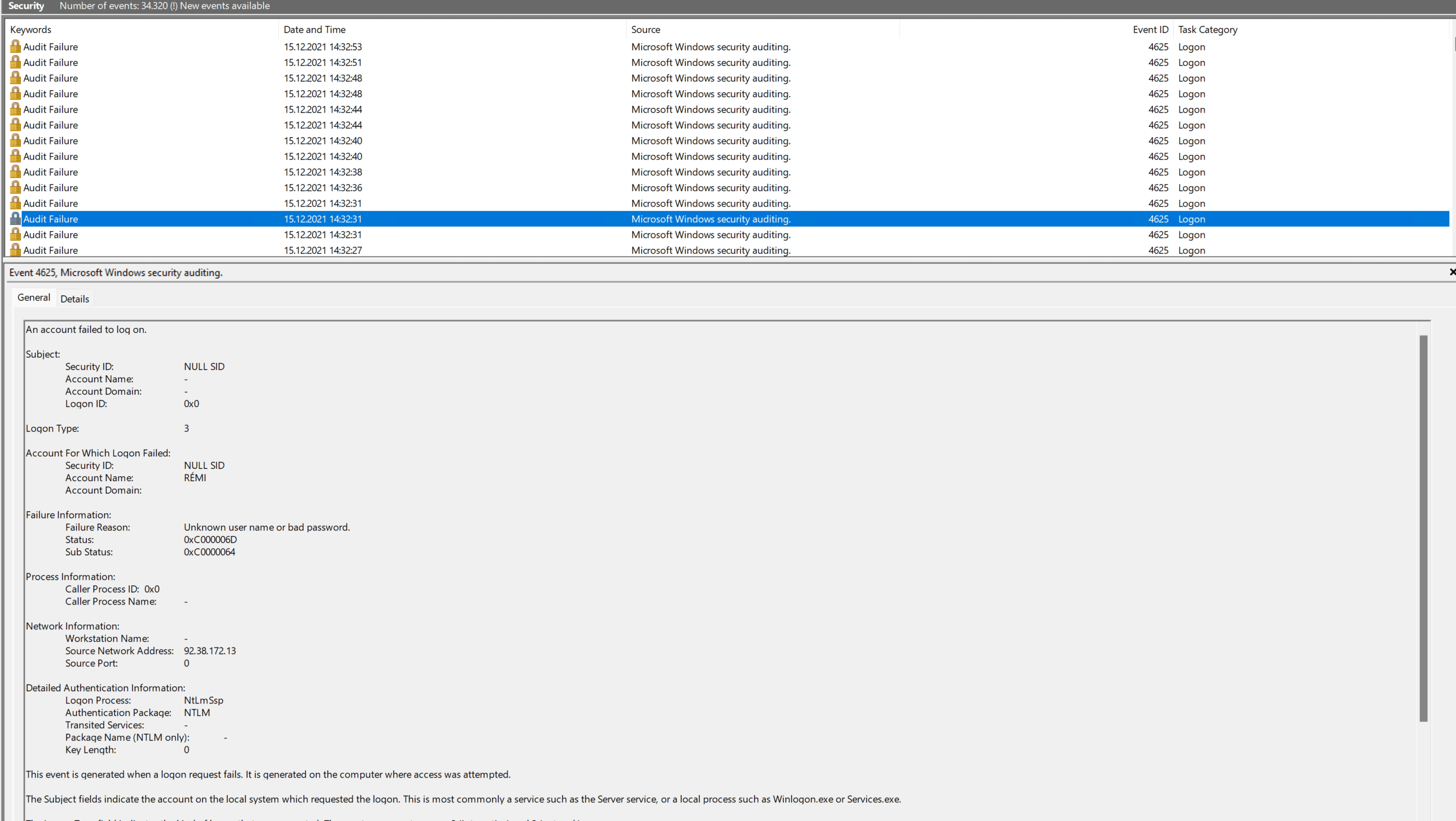

Ich habe mal bei mir nachgeschaut. Ich nehme mal an, dass du deinen Remote Desktop Port auch nach außen auf hast? Da probiert einer einfach durch. Und vermutlich wird die IP gleich an etliche andere Brute-Forcer weitergegeben. Habe von etlichen verschiedenen IPs fehlgeschlagene Loginversuche. Da RDP (fast) immer den gleichen Port benutzt und wenn ein Angreifer ne IP findet, bei dem bekannte Ports offen sind (auf meinem Homeserver hatte ich auf SSH Port 22 offen...), werden die mit beliebten USER/PW Kombinationen gefüttert. Auch aus User/PW Datenbanken. So schaut das bei mir aus (und ich heiße auch nicht RÉMI :haha:):
Die probieren alle möglichen Usernamen: USER, ADMINISTRATOR, SUPPORT, MIKE, LAB2, ADMIN, LACHLAN, TEST, MINER....
Ich habe mal kurz recherchiert. Selbst RDP auf nen anderen Port zu legen ist semi-erfolgreich. Da hilft es nur das Passwort so sicher wie möglich zu machen und einen unusal User Namen zu benutzen....
Edit: Heute von 0:00 - 14:35 waren es 27000 fehlgeschlagene Versuche. Kennt jemand ein ähnliches Tool zu Linux' Fail2Ban für Windows?
Dafür nutzt man dann VPN's .... RDP frei im Netz ist doch Mist ...
Jap. Habe auch einen VPN. Gibt allerdings einen Fall bei mir, wo das mit dem VPN nicht so hinhaut, wie ich will :)
