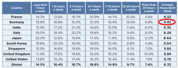

Keine Ahnung, aber 8 x 52 sind 416 Stunden.
Ich persönlich bin Student. Ich schaff es definitiv nicht über 500 Stunden pro Jahr in meinem Steamacc.
"Statistiken lügen nicht" sagen die Statistiker. Aber Respekt für die Recherche. Ein halbwegs süchtiger Zocker aus meinem Bekanntenkreis (Frau, Kinder, Eigenheim) schafft da locker 10 Stunden und mehr die Woche. :-)
Schönes Argument, das du da gebracht hast! Aber hatten wir nicht unlängst eine Diskussion zu dem Thema?
Das Thema wurde rauf und runter diskutiert aber ohne Einsicht bei den Herstellern wird es niemals genau geklärt werden und auch dann nur wenn diese überhaupt entsprechende Daten dazu haben.
als die Studenten die wir früher in der Gilde hatten lagen eher bei 8 Std am Tag. ^^

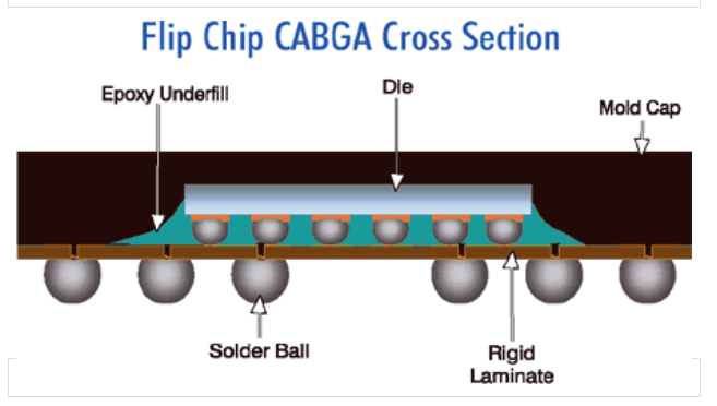

Wenn man das nach thermischen Ausdehnungen sieht, dann wird sich das Verhältnis (trotz der Zeit) deutlich umdrehen.
Wenn ich einen Metallstreifen habe und biege den einmal um (Mining) dann passiert nichts. Wenn ich den gleichen Streifen aber immer wieder hin und her biege (Gaming), dann bricht er schnell ab.
Vielleicht ist es auch schwer vorstellbar wie hoch die Belastung durch thermische Ausdehnung ist. Wir haben damals bei Conti (Automotive) Lötstellen im Klimaschrank (Temperaturzyklen von -40 auf 110°C) getestet, die waren oft nach 10 Zyklen defekt.
Zum besseren Verständnis noch ein (einfaches) Beispiel wie ein BGA-Chip aufgebaut sein kann.
Hier wird natürlich versucht, dass die thermische Ausdehnung der verschiedenen Komponenten (Mold, Underfill, Laminat) möglichst gleich ist. Aber gerade das von Silizium weicht stark ab.
Und wer sich gerne näher mit der Thematik beschäftigen möchte:
