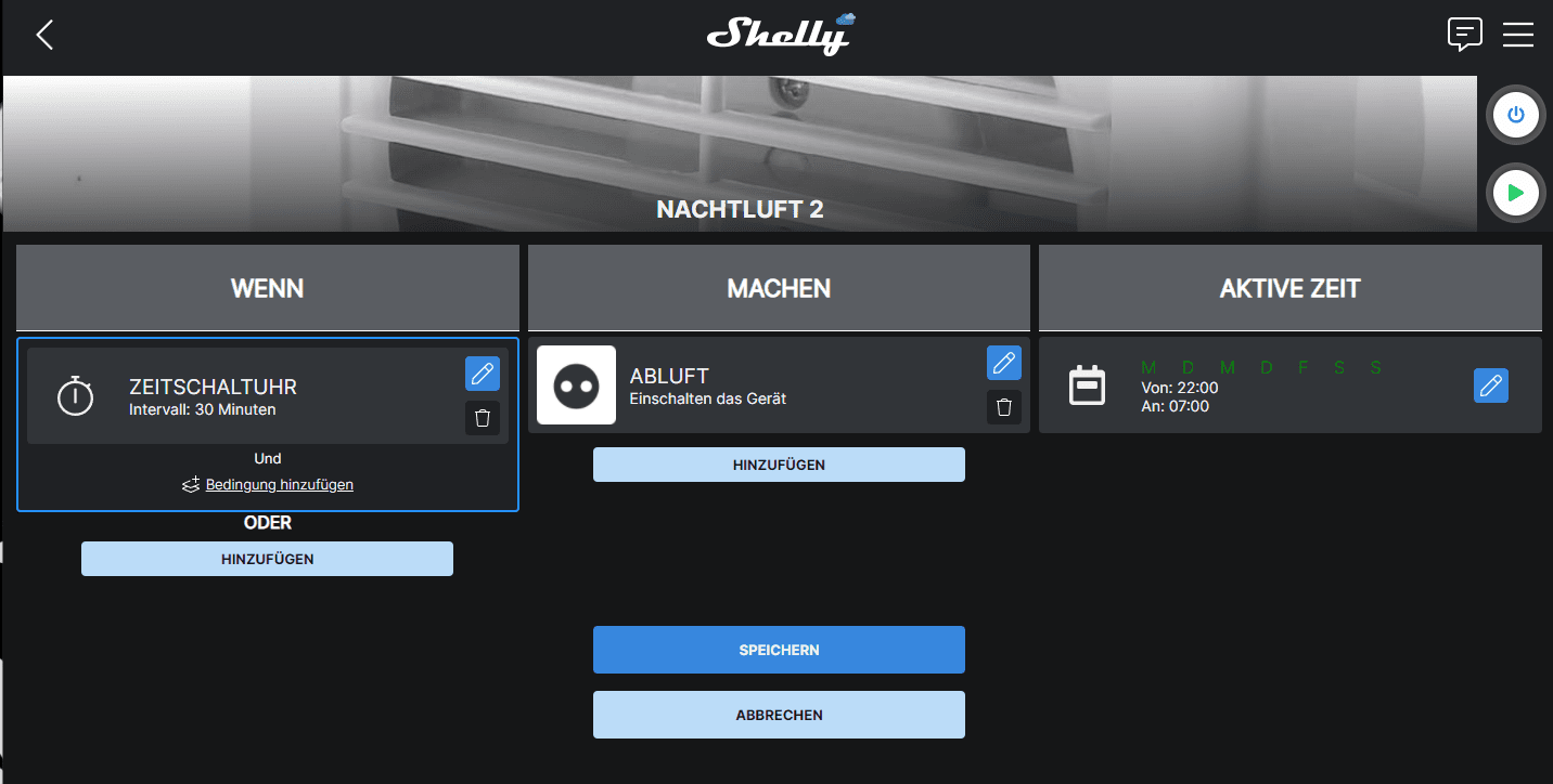

Steuern per Handy oder Weboberfläche klappt gut, kannst viele Sache einstellen.
Gerade für die Lüftung kann man sich einfach schnell profile anlegen:
Falls noch nicht bekannt: Für den Shelly 1 / 1PM gibts ein Addon, womit ein DS18B20 angeschlossen werden kann.
Damit kannst du dir das Intervall weglassen und direkt nach Temperatur schalten.

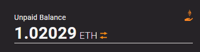

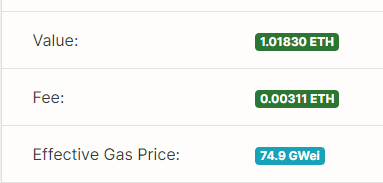

Hab gwei grad auch schon auf 70 erhöht und bin mal wieder testweise zum flexpool umgezogen. sonst wirds ja langweilig..
Ich bin bei flexpool mit 70 Gwei gerade bei 0.71 ETH und warte seit 20+ Tagen auf mein Payout.
Dabei hat der mir am we mal 66gwei angezeigt.

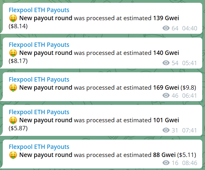

mal wieder....... gas preise sind einfach viel zu hoch :cry:
>1 ETH auf einem Pool liegen haben aber zu geizig sein die 3-4 € Transaktionsgebühr zu bezahlen :haha:

keine Ahnung wieso das so durchging :fresse: aber 7€ fee :mad:
Na da freut man sich doch, wenn der ETH Kurs mit $2750 im Keller ist. Stellt euch vor der ETH Kurs wäre weiter gestiegen und wäre jetzt bei $5500, dann wären es statt 7€ 14€ Gebühren gewesen :eek:
Würde der Kurs noch auf $1375 fallen, wären es sogar "nur" 3,50 € Gebühren gewesen. :hust:

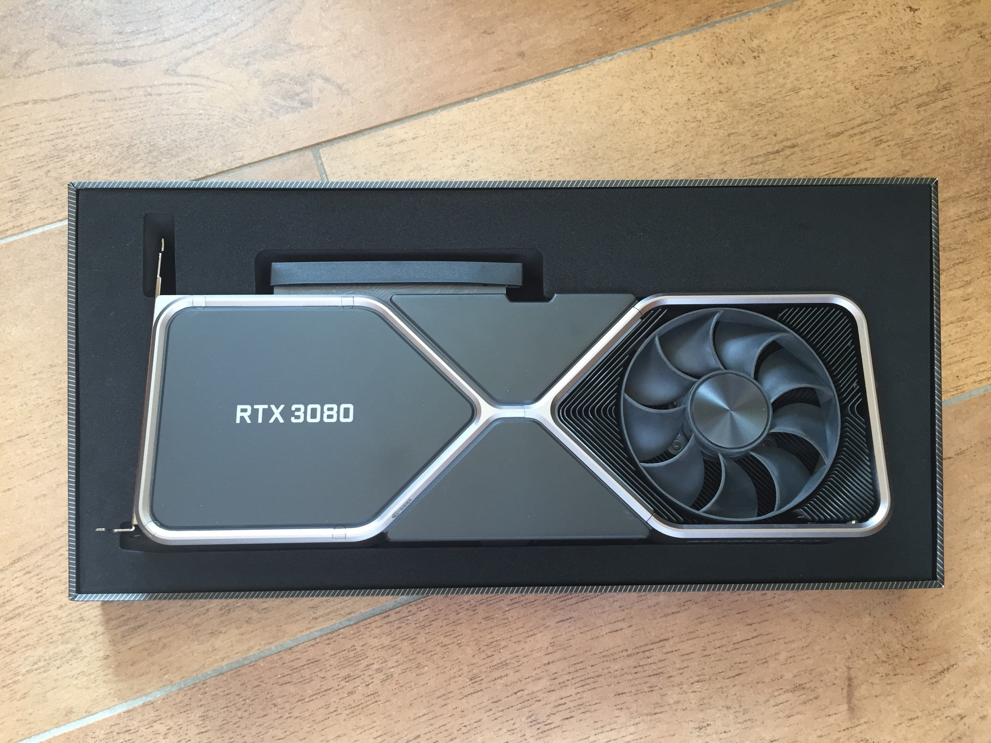

Ich möchte demnächst meine 3080FTW3 auf Eisbär umbauen für den Desktop PC.
Was benötige ich an Werkzeug dafür gibt es Empfehlungen? Sehe in den Videos oft so Spatel Teile für die Reinigung der Speicher oder Tücher?
Klebt der Kühler eigentlich sehr fest am PCP? Muss ich das was erhitzen beim lösen?
an die hier schön öfter Karten mit neuen Pads versorgt haben.
Hab die FEs immer kalt abgemacht, was aber teils sehr schwer ging. Etwas wärme könnte helfen. Saubergemacht habe ich immer mit Isopropanol und Wattestäbchen.
ne 3080 FE habe ich auch wollte aber die evga nehmen wegen der Garantie bei Kühlerwechsel.
Lappen, Zahnbürste und Isoprpanol ist optimal zum putzen, mach so ja auch schon lange historische Computer sauber. Ich habe noch Druckluft zum putzen. Viele Videos auf Youtube sind leider Horrorvideos, besser nicht anschauen ;)
