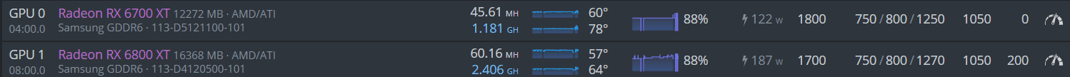

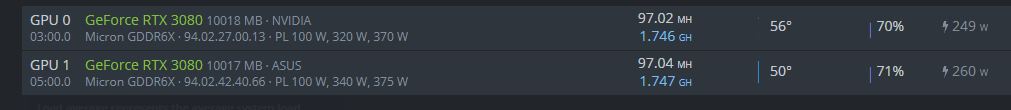

"repairing DAG" seit 30 Minuten, bei der 6700XT
Hatte folgende passage missachtet:
Mining Ton will start after about a minute or after the LHR detection. The algorithm needs to tune to your clocks for balancing Ethash and ton mining ideally. Make sure your over-clock settings do not change after this point
Musste den Miner neustarten jetzt läuft er erstmal:
96 MH/s
1,8GH/s
bei 260W

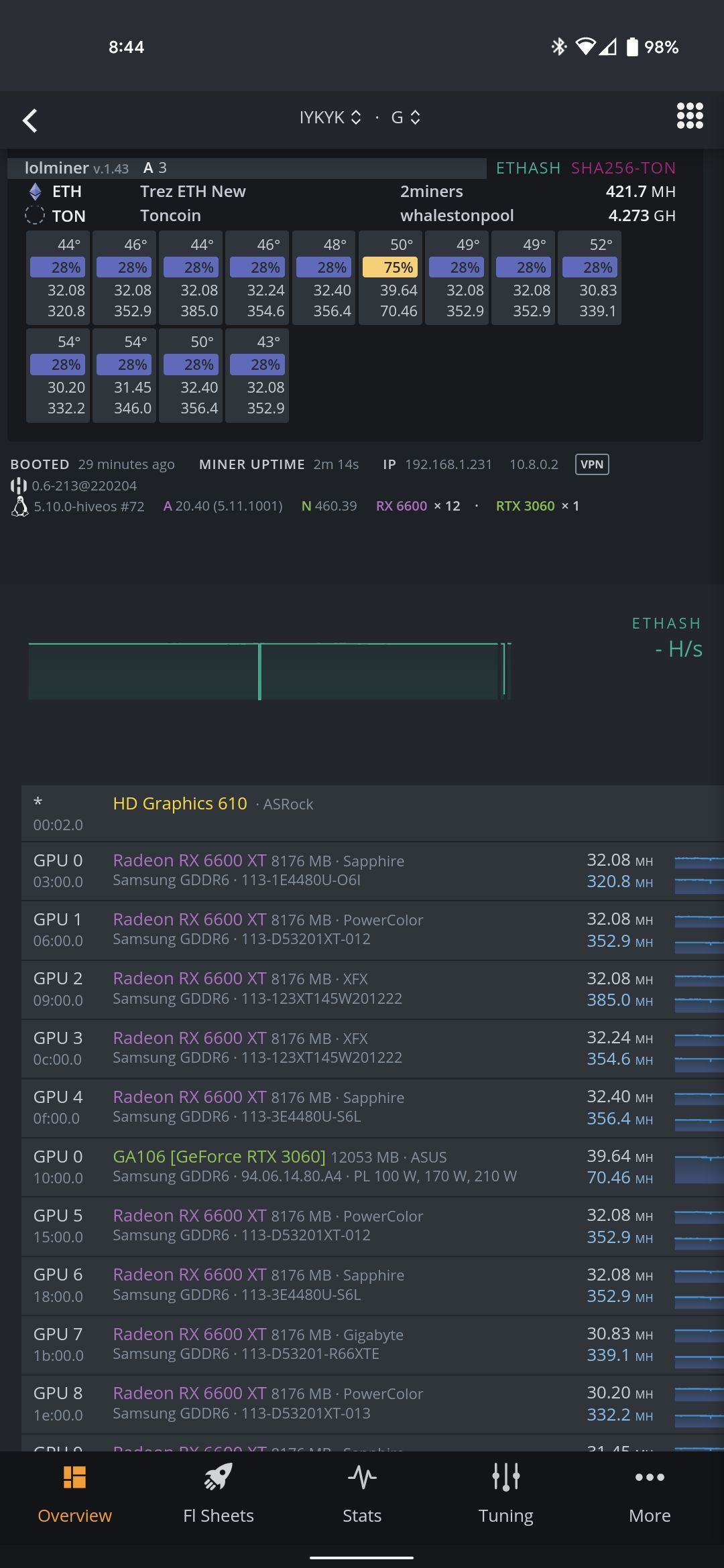

Hat einer das genauso ans laufen bekommen?
Hive zeigt mir nur die ETH Hashrate an, ist das bei euch auch so?
ich teste gerade im Misch-Rig
ja bin nach der anleitung und es geht, du musst hive updaten für die anzeige.

ersten beiden rigs laufen. werte sind 1:1 ident wie die hashrate.no werte.
Musste den Watchdog dann umkonfigurieren. Wusste garnicht das der TONCOIN Algo "Darkcoin" heißt.. :ROFLMAO:
Durch das Updaten zieht die RX68 wieder endlos Strom... so nervig

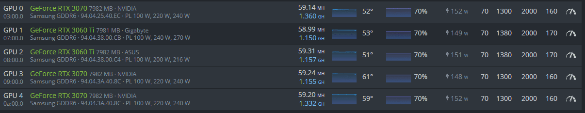

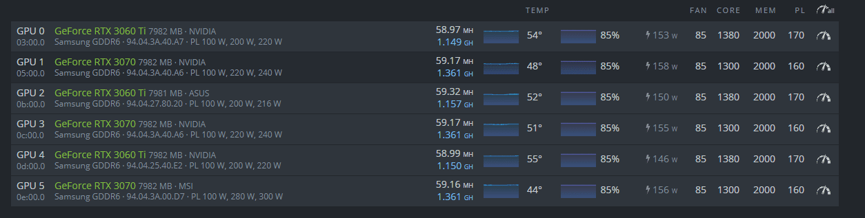

beide karten brauchen ca. 45W mehr für 1,7GH/s ton. (und 3ETH weniger)
Settingsmäßig ist bestimmt auch noch das ein oder andere drin. lasse aber mal jetzt 24h alles auf hashrate.no werten laufen
Schade. Bei mir scheint ein Bug drinnen zu sein bei der 6800. Die zieht laut Software 185-190w, geh ich mit dem Core 100 runter fällt die auf 150w. Danach kann ich den +100 wieder erhöhen und es bleibt bei 150w.
Miner muss nach änderung neugestartet werden.
Versteh ich das richtig, dass du parallel 2 Miner auf einer Karte laufen lässt und damit mehr generieren kannst?
