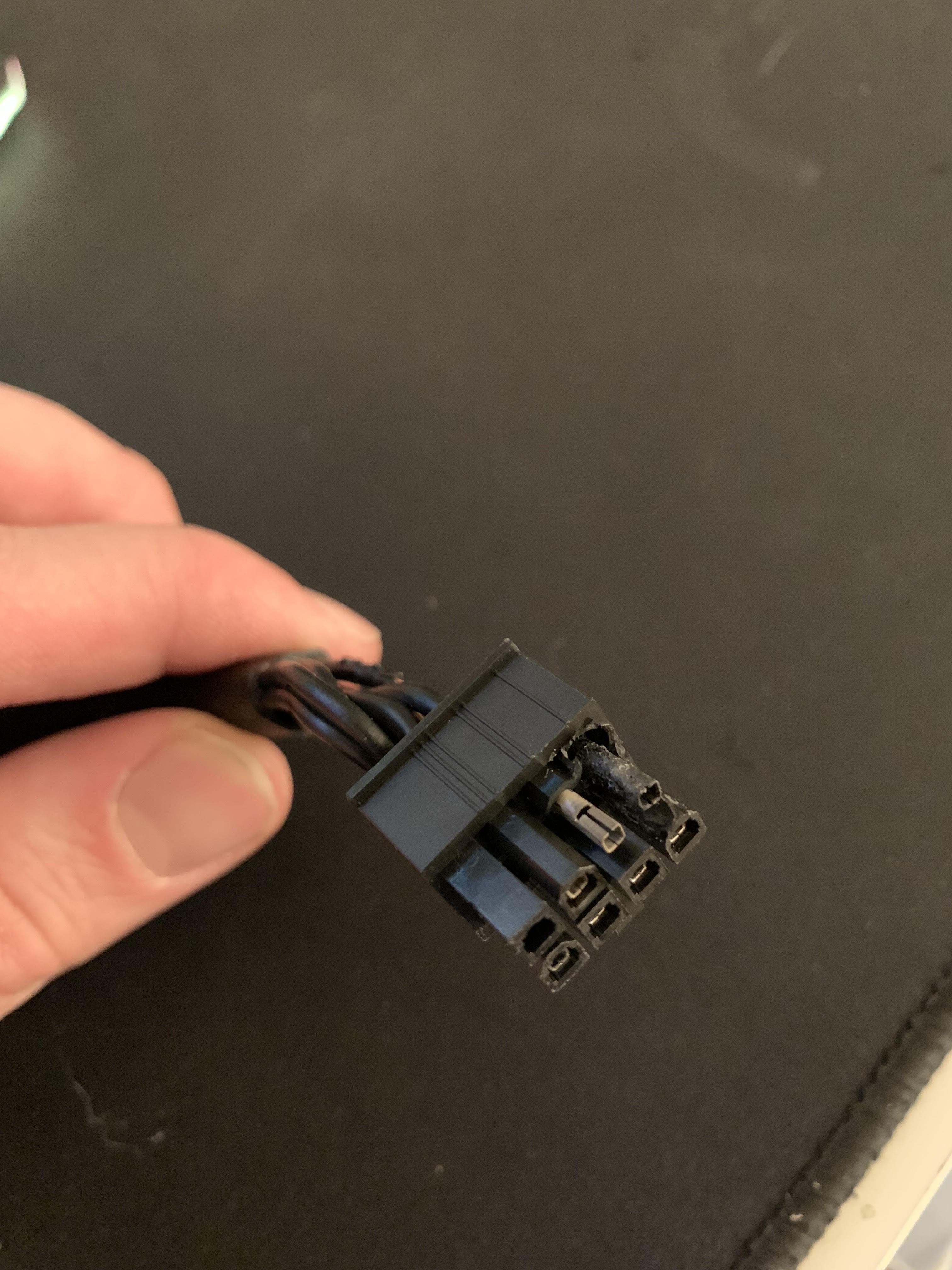

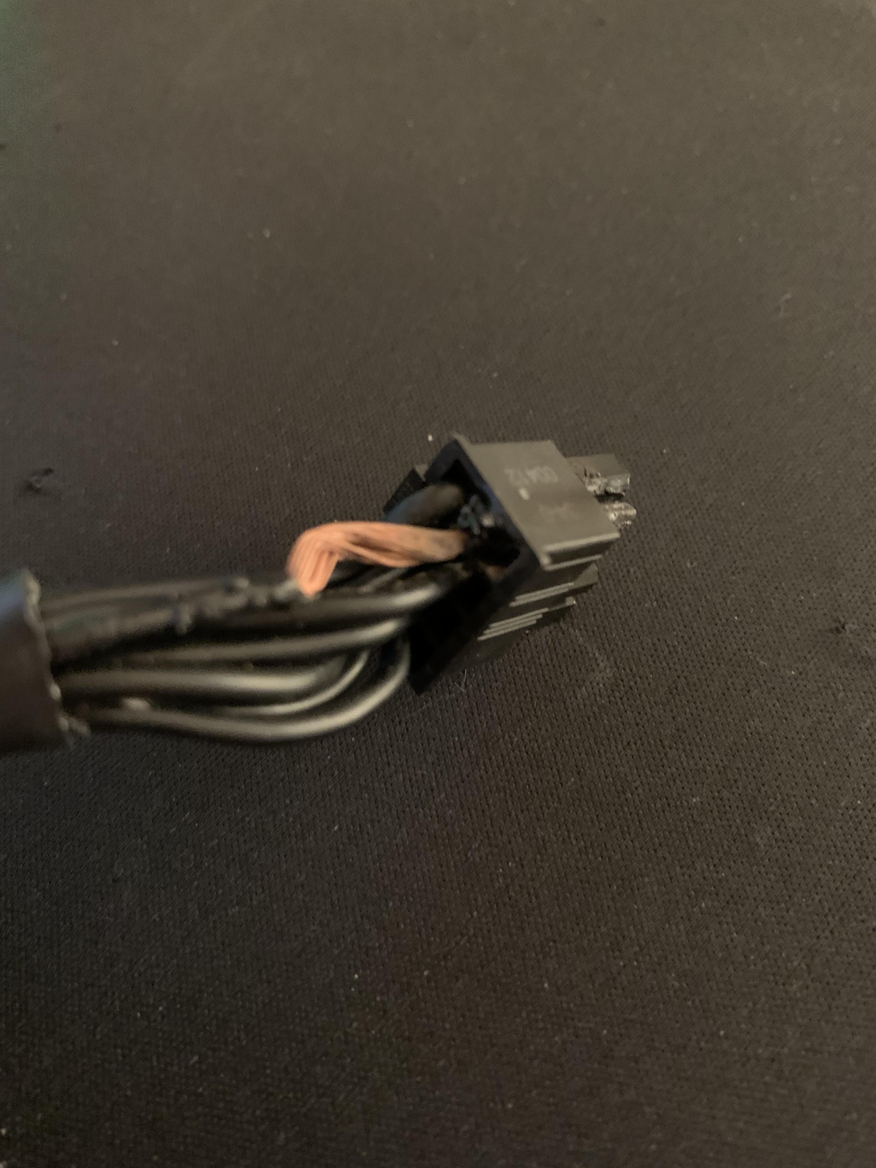

Corsair👍 Das NT hat nicht mal abgeschalten...

Wie hast du es bemerkt?
Die ganze Wohnung hat gestunken, aber das NT lief munter weiter. :(
Warum soll das NT abschalten bei einer schlechten Stecker verbindung?
Oder überlast des Steckers?
Von dem Bild her ist das ganz klar zu viel Strom über den Stecker....
Wieviel Watt liefen darüber?
Hing an einer 3090 also so 350W, aber eigentlich verteilt auf 3 Kabelstränge. Naja, das wars für micht erstmal mit Dual Mining.

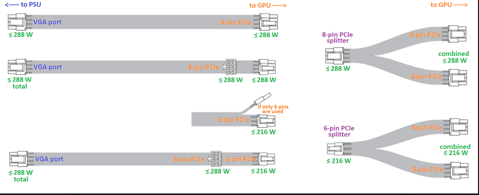

Ich mag jetzt behaupten dein Fehler, max PCI-E Power 8 Pin 288W
Das Ding ist geschmolzen.
das juckt das NT nicht, das liefert die Max Power..
Und am Stecker war der größte Überganswiderstand.--> wird heiß --> zu heiß
Das NT schaltet ab wenn du mehr als die Maximale Leistung Pro 12V Netzteil strang ziehst, das können bis zu ca. 72A sein(je nach Netzteil), bei 12V sind das 864W
Die Abgebrannten stecker waren übrigens SENS_B und 12V
:oops:
Noch mal Glück gehabt

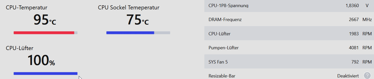

MAG CORELIQUID 240R​
hatte das jemand schon das anscheint plötzlich die Temperatur steigt? Die Dinger sind nicht mit Wasser gefüllt oder ... hier ist nichts Nass, also ist erst einmal nichts ausgelaufen, aber wenn es kein Wasser ist, ist es vielleicht "verdampft".

3 Einzelne Kabel ? Schon merkwürdig..
habe mal bei mir geschaut, habe mittlerweile alle 3080 (3090 habe ich keine) in meinem großen rig mit server psu wo jedes bauteil mit eigenem kabel betrieben wird. Einzige ausnahme ist eine 3080TUF die aktuell 262W zieht und mit einem 8PIN auf 2x8 kabel verbunden ist. (davon kommen allerdings ca. 50W vom PCIE, welches ich mit eigenem PCIE kabel angeschlossen habe)..
man muss auch beachten das im Dual Mining deutlich mehr Power vom PCIE kommt und sollte entsprechend keine Experimente mit Molex/Verlängerungen/whatever bei potenteren Karten anstellen.

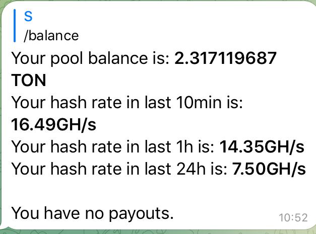

Update zum Dualmining:
TON: 13,5TON in 24stunden bei 39,5GH/s
Der tonpool verliert zwar manchmal die Verbindung, allerdings läuft ETH währenddessen weiter (zumindest konnte ich das in Windows beobachten)
Trotz allem is das nen mega wert meiner meinung nach.
