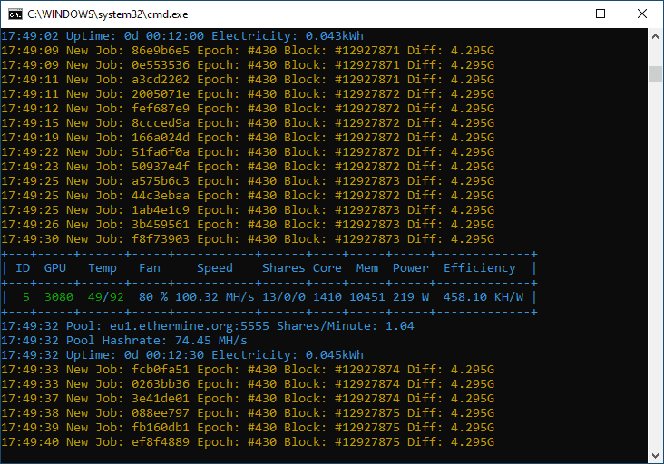

Kurzes Update zu meiner 3080FE. Pads sind noch nicht da, aber Karte heute gekommen (vom Mittwochs-Drop). Musste ich natürlich sofort ausprobieren. Bin extrem begeistert :d. Sowohl von den Temps als auch der Effizienz (Laut Software 219W; an der Wall braucht sie 245, was ziemlich genau den 90% meines Gold Netzteils entspricht). Läuft jetzt seit ca. 20 Minuten:

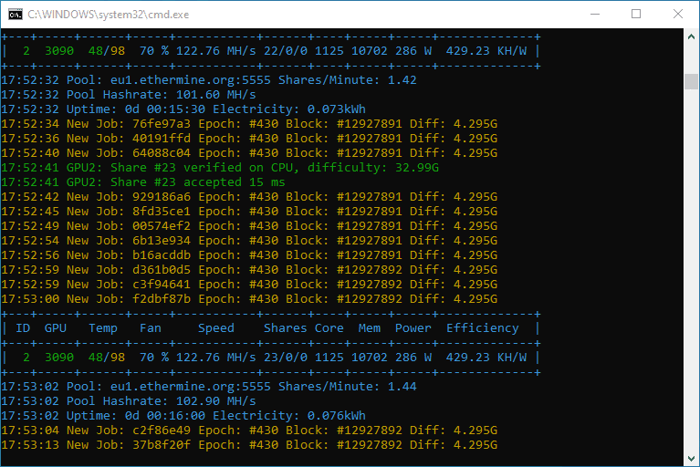

Meine gepaddete 3090FE mit Lüfter der hinten draufbläst (da habe ich ein paar billige Aluheatsinks mit WLP befestigt ist 6 Grad wärmer). Beide Karten mit dem selben OC (+1200):

@halogengurke no front, aber im Screenshot läuft deine 80FE ja erst 12min,... ich würde behaupten, das man stabile OC-Settings erst nach Stunden wenn nicht sogar Tagen wirklich beurteilen kann.
Meine Vega56 hat sich immer erst bei zu aggressivem OC/Tweaking nach Stunden verabschiedet... nur mal als Beispiel. Wenn die Karte das OC aber so nimmt und Tage lang das Niveau hält - sehr nice!
Habe das Gefühl bzw. die Vermutung, das Karten die DIREKT im Rig landen ohne das drauf gezockt wurde oder ähnliches, sehr viel stabiler laufen... kP, vielleicht auch Einbildung.

@Jahead Jap, hab ich ja auch geschrieben. War nur sehr überrascht. Meine 3090s gehen eigentlich immer innerhalb von 5Min auf die maximale Temperatur. Ich werde euch updaten
Ja sehr gerne! 👍 Und auch die Tempveränderung gerne, gerade in Beziehung von GPU-Temp und MEM-Temp... seh bei Dir 49/92c was mich bisschen wundert, aber kann auch an der kurzen Betriebsdauer liegen!
