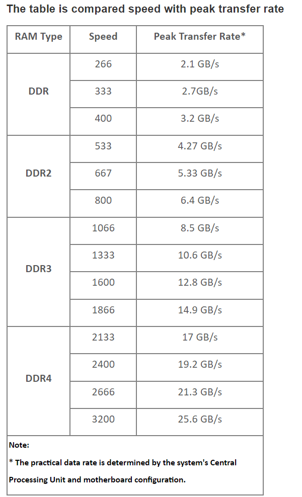

Naja im besten Fall ist es die Performance wie in einer RAM-Disk. Mit den hohen Transferraten ist man schon auf DDR3 Niveau

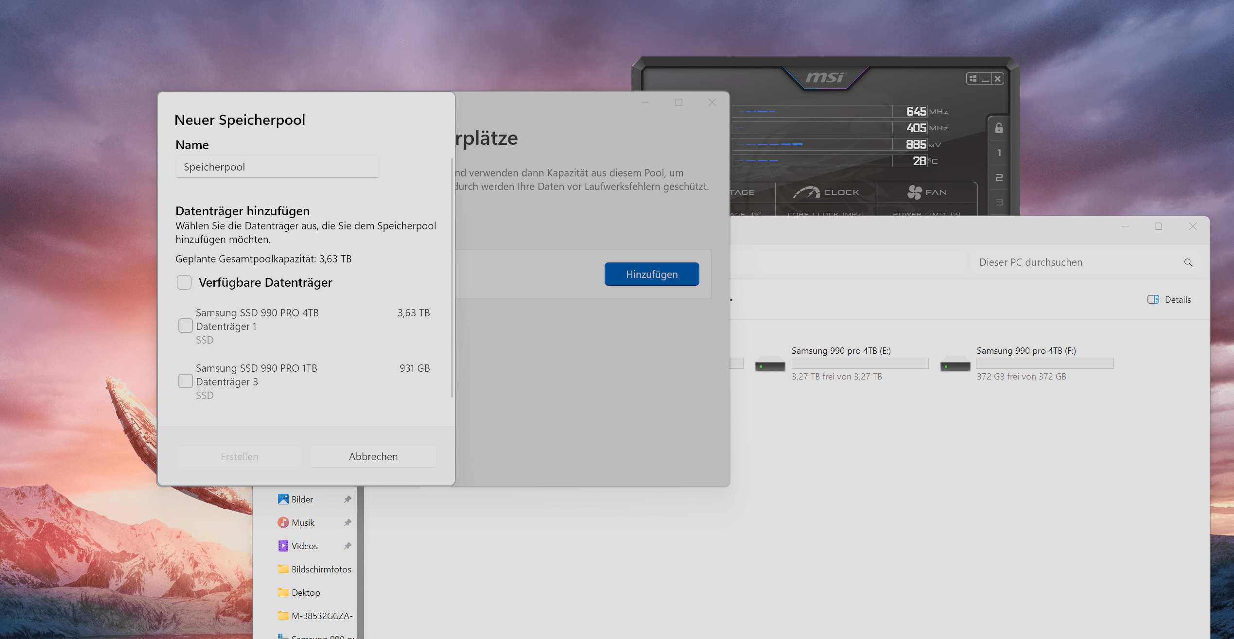

Hab jetzt wohl das Problem das nur eines von den 2 4TB Laufwerken angezeigt werden bei der Erstellung, obwohl ich das neue Laufwerk via Datenträgerverwaltung angemeldet habe und es auch im Explorer zur Verfügung steht, das OS wurde bereits 1x neu gestartet:
Was kann ich noch tun?

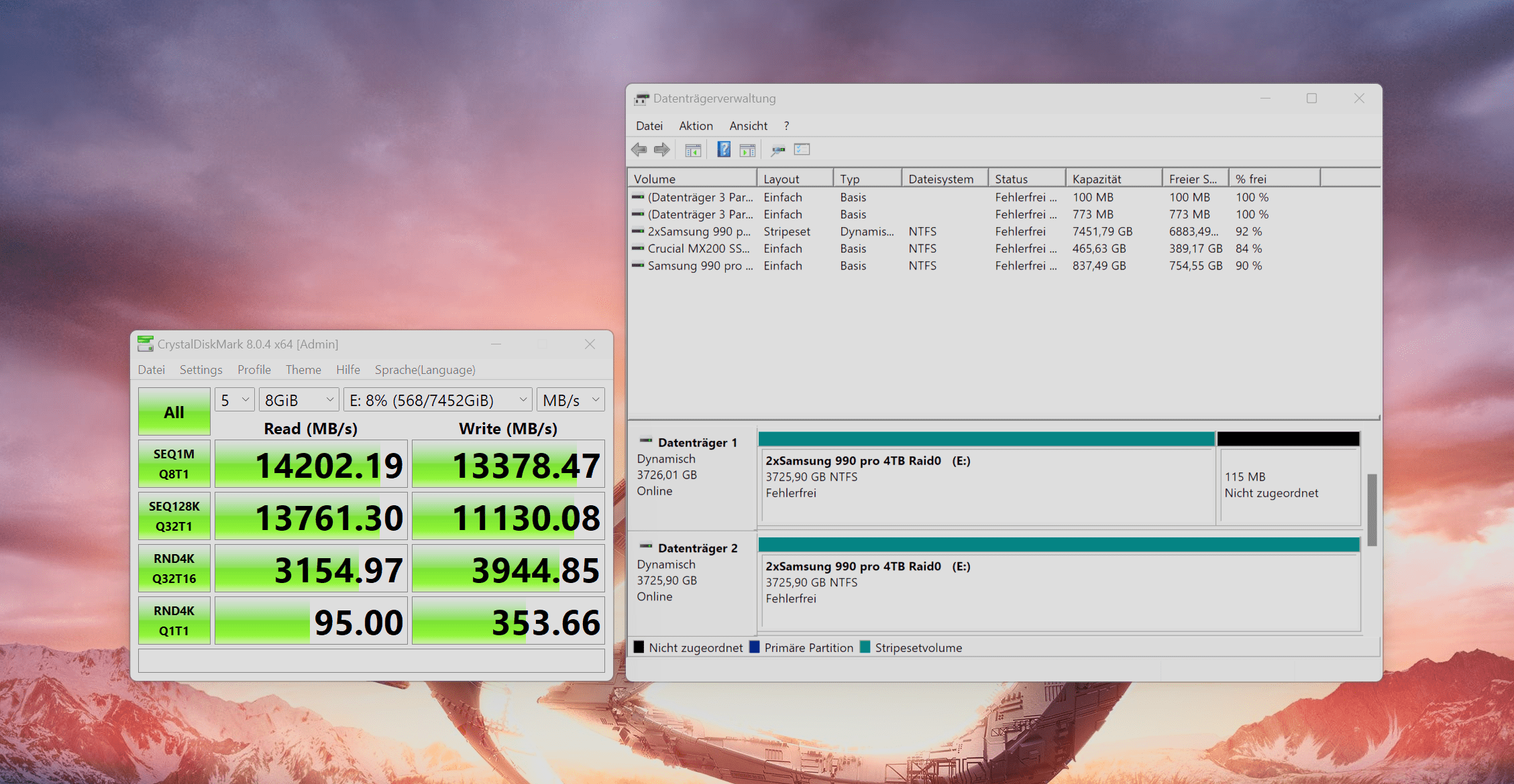

Hab jetzt einfach mal via Datenträgerverwaltung ein Stripeset mit beiden Laufwerken erstellt:
Scheint zu passen von den Werten aber ob es das selbe ist wie über den Windows Speichertool?

Ist fast das gleiche, den Speicherpool kann man exportieren/migrieren, das logische stripeset über die Datenträgerverwaltung ist an das Betriebssystem gebunden.

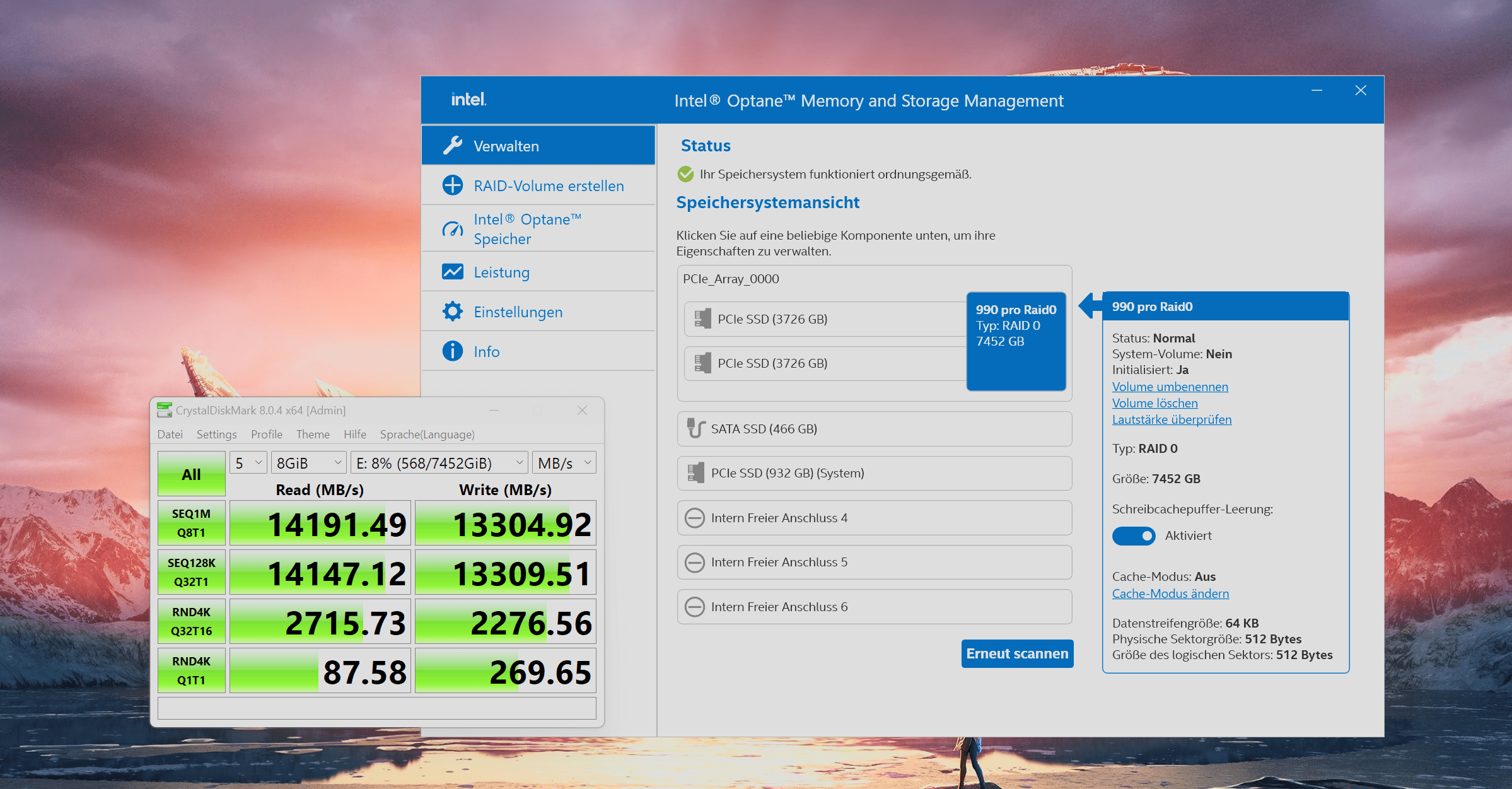

Ab nochmal etwas rum experimentiert, also mit dem Speicherpool hat bei mir leider nicht geklappt, warum auch immer,
habe dann einen "HardwareRaid" via Bios mit dem Intel Storage Manager erstellt und die Werte sind nahezu gleich!?
Stellt sich am Ende für mich die Frage für welche Variante entscheiden? :unsure:

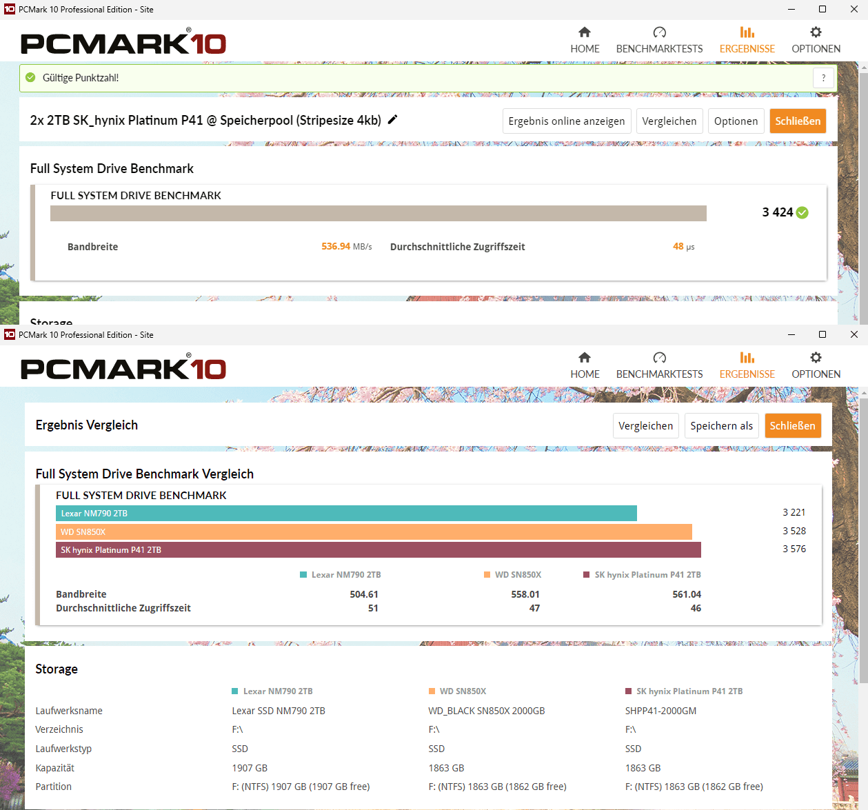

..aber wie schon zuvor geschrieben, random Access bringt dir ein Verbund nichts, ganz im Gegenteil:
oben Verbund aus 2x sk_Hynix P41, darunter sk_Hynix P41 solo. Selbst eine Lexar NM790 werkelt da fast schon auf Augenhöhe. ;) ..und meine FikWot FN955 solo sogar "leicht" besser. :p

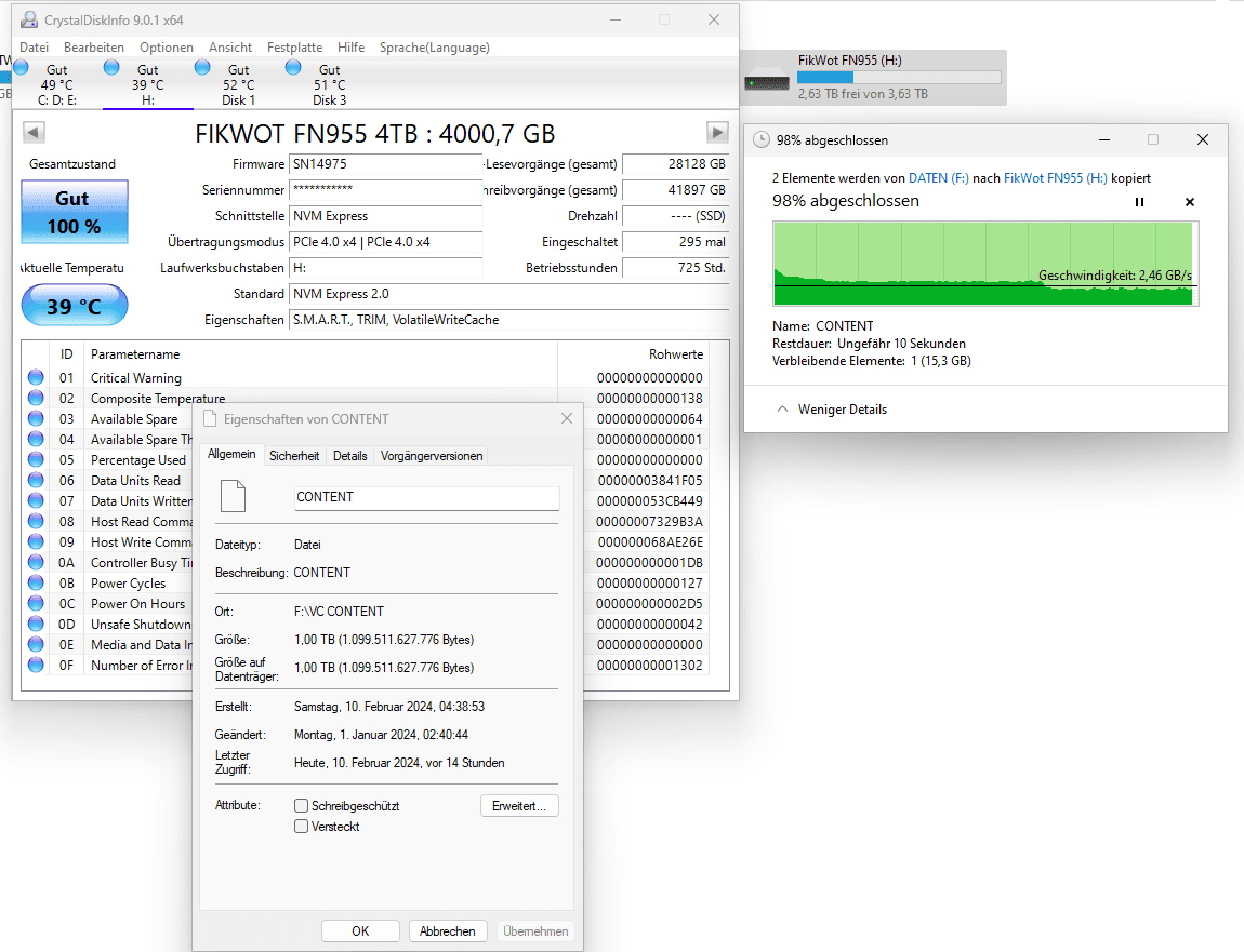

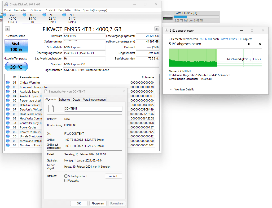

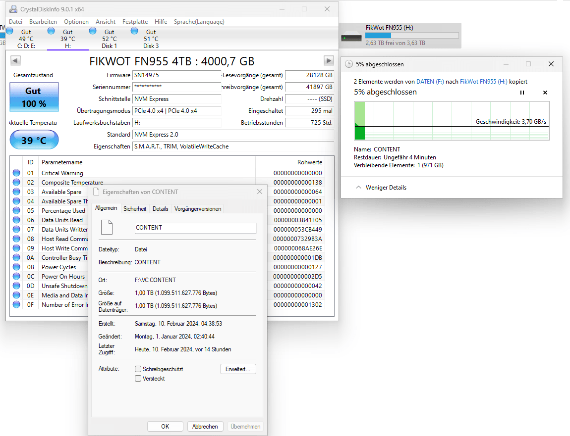

edit: gerade einmal just for Fun einen 1TB vC Container auf die FikWot geschoben:
..erster und einziger Einbruch innerhalb der 1TB Kopierdatenmenge nach ca. 672GB kopierten Daten bzw. knapp 100sek. von ~3,7GB/s auf ~2,4GB/s. Die 1TB waren innerhalb 4min. kopiert. Kurioserweise schaffe ich diese Transferraten innerhalb zuvor genannter Zeit mit einen Verbund meiner beiden P41 Platinum definitiv nicht, wo 4TB SSD Kapazität rund das doppelte kosten als eine dram_less 4TB FikWot.
Die brauchen minimum fast 30~40% länger, da dort der pSLC Cache wohl eher zu macht.

Bei der FikWot wurde von Quelle P41 Platinum (M2_2 PCIe4.0 via Chipset) auf Ziel FikWot FN955 (M2_4 PCIe4.0 via Chipset) geschrieben.

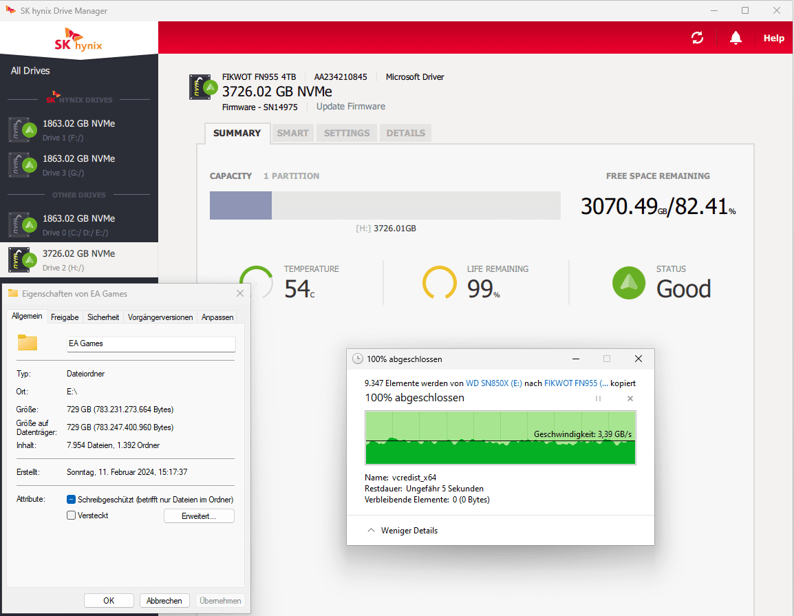

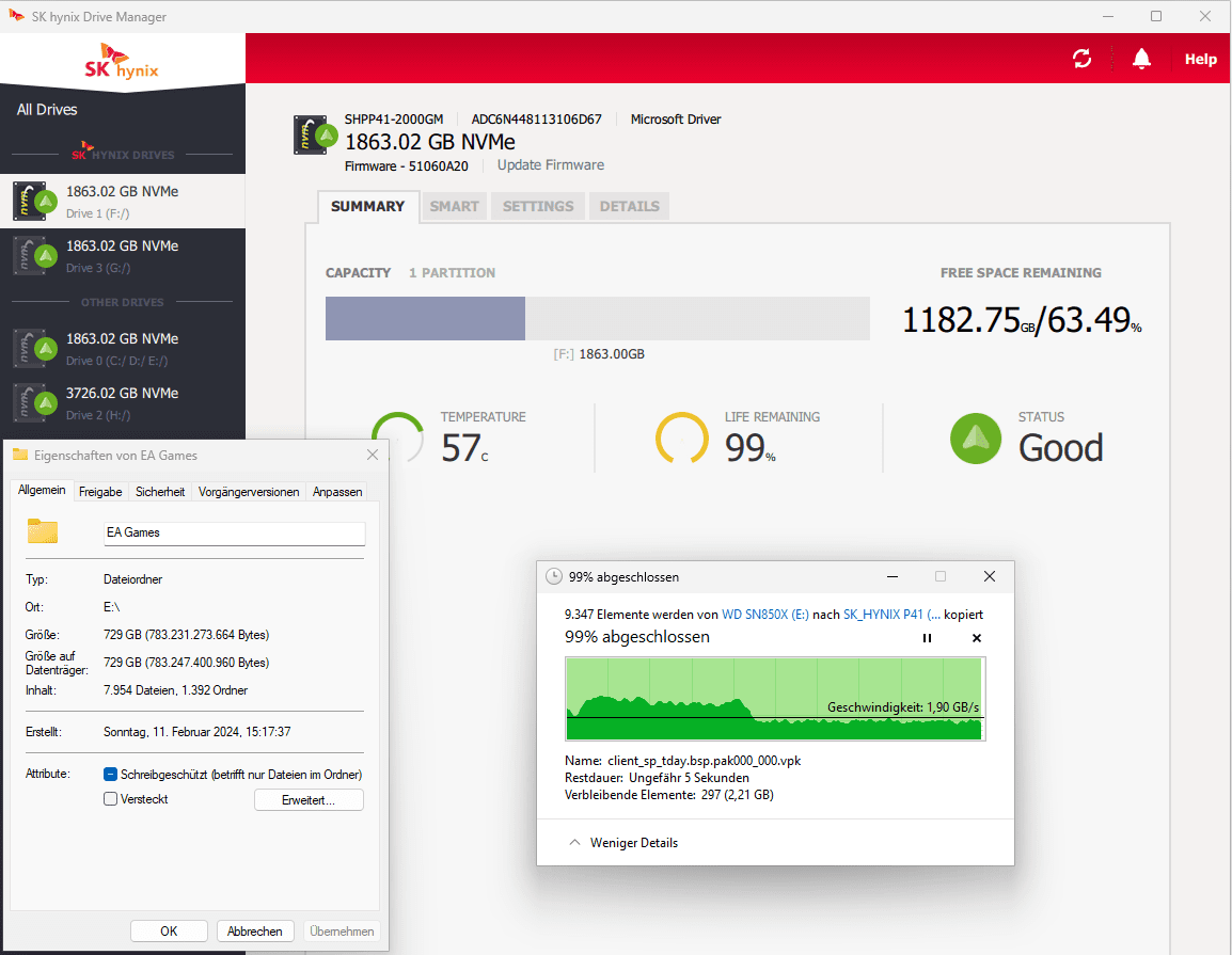

Hier einmal das Phänomen wie in Post #19 beschrieben:
Quelle: WD SN850X (PCIe4.0 @ CPU) | Kopiermaterial: Ordner EA Games 729GB (7954 Dateien in 1392 Ordner)
Ziel 1: SK_hynix P41 (PCIe4.0 @ Chipset):
Ziel 2: FikWot FN955 (PCIe4.0 @ Chipset):
Obwohl eigentlich die dram_cached Platinum P41 die wesentlich höherwertigere SSD sein sollte, scheint hier der pSLC Modus eher dicht zu machen, Schreibrate bricht nach ca. 300GB von ~3,5GB/s auf ~1,9GB/s ein, während die dram_less FN955 quasi fast konstant mit ~3,4GB/s die sämtlichen 729GB schreibt. Bei der WD SN850X tritt das im übrigen fast identisch so auf wie bei der P41, kurioserweise nur bei den dram_cached SSDs so der Fall. Warum und wieso das so ist, kann ich nicht beantworten. War mir erstmalig damals schon bei den beiden dram_less S880 aufgefallen, danach bei der NM790 und jetzt halt bei der FN955.
Ich vermute daher, da alle zuvor genannten dram_less SSDs den identischen YMTC 232-Layer 3Dv4 TLC Nand verbaut haben, dass dieser verantwortlich für die konstant hohe pSLC Schreibrate ist. Warum nicht der Maxiotek MAP1602A Controller? Ganz einfach, weil die dram_cached S770, die ebenfalls YMTC 3Dv4 TLC Nand (128 Layer) verbaut hat aber halt stattdessen einen Innogrit Rainier Controller, auch nicht pSLC seitig so einbricht.

Werde meinen Intel storage Raid morgen nochmal auflösen und es nochmal probieren mit dem Windows speicherpool .... lustigerweise wird mir jetzt der Intel raid0 Laufweksverbund in der Auswahl für einen speicherpool angezeigt. ;)
Vielleicht darf man die SSDs vorher nicht infizieren in der Verwaltung!?
Ja das ist der Bug welcher schon jahrelang im Netz diskutiert wird. Normalerweise reicht schon einmal das System komplett neu starten, dann brauchts bei dir halt einen Schubser mehr. Nichts dramatisches.
