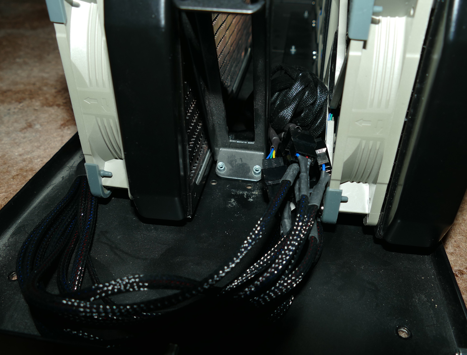

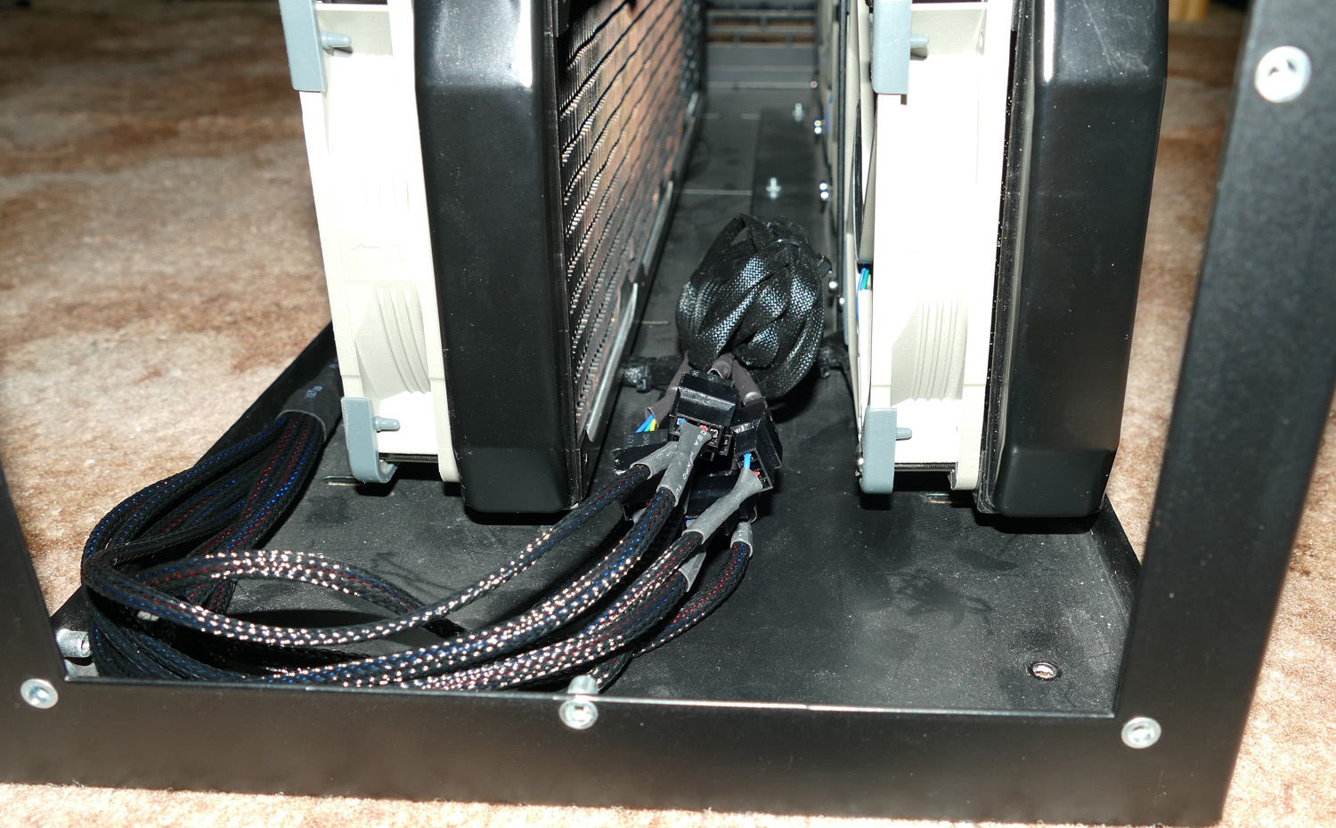

Die Lüfterkabel sind zwar alle gleich lang, durch die Anordnung nebeneinander sind alle Kabelenden dadurch natürlich an einer anderen Stelle. Die eingeplante 9-zu-1-Verteilung hat dagegen alle Anschlüsse an der gleichen Position, sodass die unterschiedlichen Längen der Lüfterkabel irgendwie in Einklang gebracht werden müssen.
Ich habe mich dazu entschieden, die Kabelenden der Lüfter zwischen den Radiatoren "aufzurollen". Das ist leider leichter gesagt, als getan. Denn der Sleeve von Noctua ist ziemlich störrisch und lässt sich nur sehr schwer rollen. Heraus kommt dann solch ein Gewirr, was aber final nicht zu sehen sein wird. Nicht schön, aber selten...
Von der Phobya-Verteilung bin ich dabei ziemlich enttäuscht. Denn die Stecker rutschen sehr schnell wieder aus der Buchse. Beim ersten Verbindungsversuch sind mir gleich mehrere Stecker wieder rausgerutscht. Mal schauen, ob ich die Verbindung noch irgendwie verbessern kann, so ganz gefällt mir die Sache aber nicht.

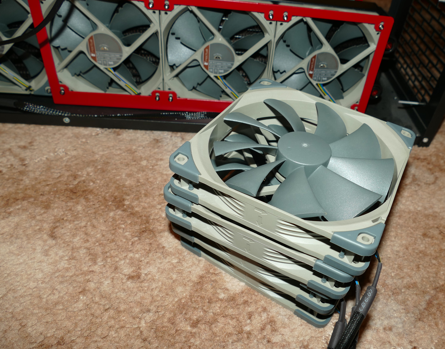

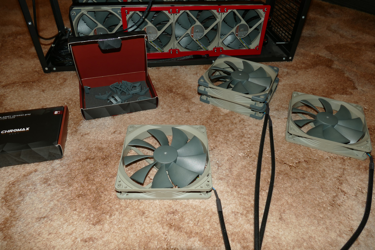

Weiter ging es mit den 140ern für die Front. Erstmal hieß es, die insgesamt 32 Anti-Vibration-Pads zu verbauen.
Nach kurzer Zeit war das erledigt.

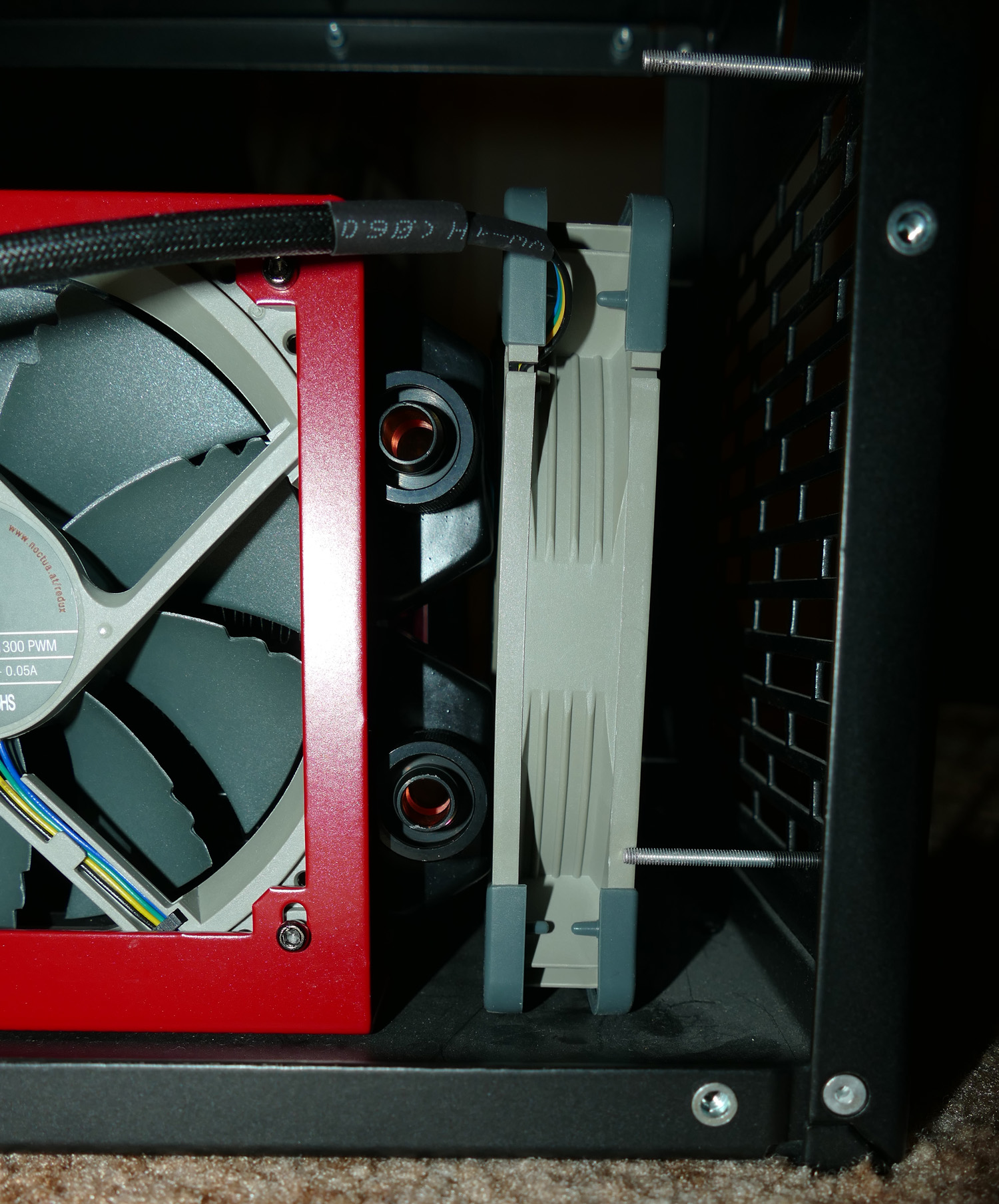

Und dann musste ich noch das hier feststellen. Die Gewindestangen unten sind etwas zu lang, um bei montierten Radiatoren einen Lüfter einzubauen. Also wieder den Radiator ab (ich weiß nicht, zum wievielten Mal
), Lüfter draufstecken und Radiator wieder verschrauben.
Fun Fact: Beim zweiten Gehäuse sind die Gewindestangen minimal kürzer, sodass ich den Lüfter ohne Radiator-Ausbau einsetzen konnte.
