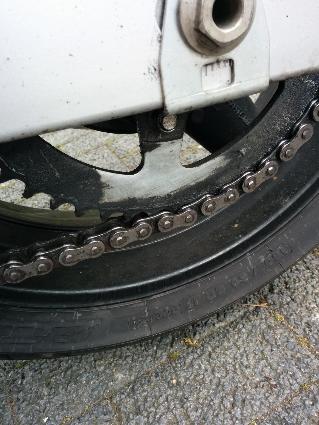

wenn ich mir die kette von meiner monster so anschau, halt ich das für ein gerücht :-[
ich hab so das gefühl, dass die beiden vorbesitzer da immer einfach nur fleißig kettenfett draufgesprüht haben, statt ab und an die kette mal zu säubern und hinterher frisches fett draufzumachen...
was sich schon mal bewährt hat: kette runter und über nacht in einer wanne mit diesel einweichen, tags drauf dann im dieselbad mit einer zahnbürste drübergehn, da fällt der dreck fast von alleine runter ;)

Davon kann ich ein Lied singen.. wobei ich ernsthaft bezweifele dass DAS ein herkömmliches Motorradketten Fett gewesen sein soll :eek:
vorher:
nachher:
:hmm:

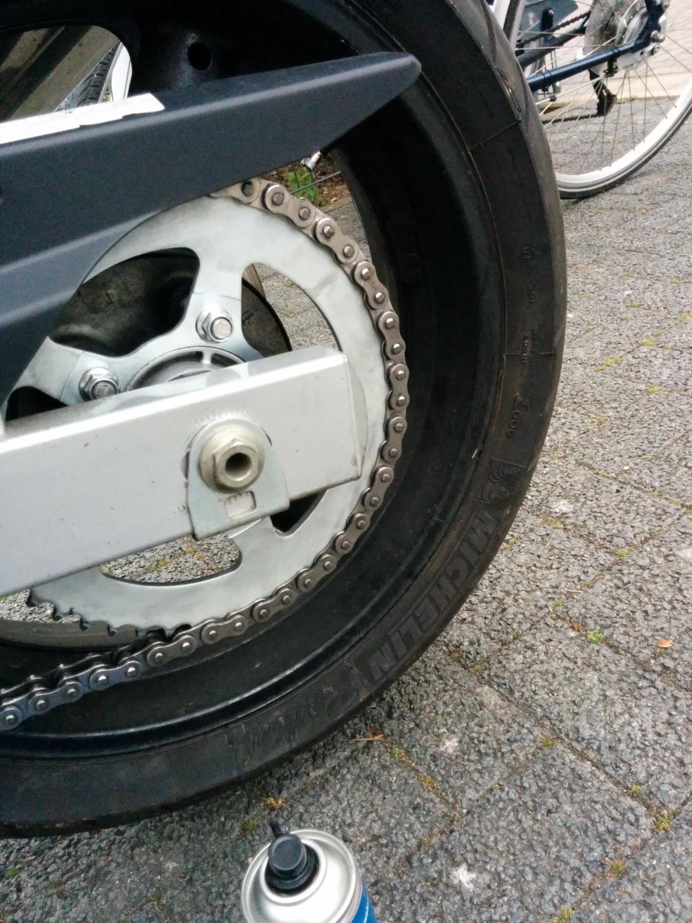

Aber ich bin auch kein "Kette muss blinken" Fetishist, Kette wird einmal so gut wie es geht von den Spuren des Vorbesitzers befreit und danach reicht 1x im Jahr reinigen, fahre ja eh nit viel.
dieses abschleuder-feste ist echt ekelhaft...
hab neulich meine schwinge geputzt, bevor ich da auch nur ansatzweise mit "normalem" reiniger vorangekommen bin, hab ich erst mal millimeterdicke schichten dreck-fett-gemisch mit dem kunststoffspachtel runtergezogen ;)

Zum Kettenthema, Diesel ist da das Mittel der Wahl. Günstig, hat man irgendwie immer da und funktioniert besser als jeder teure Kettenreiniger.

Diesel schadet den O-Ringen nicht?
ne, das macht denen gar nix ;)
Benzin greift die garantiert an, bei Diesel wüsste ich nicht warum. Einzig Dry Lube sollte man dann nicht mehr verwenden, dafür muss die Kette laut Anleitung fettfrei sein und Diesel ist ja bekanntlich ziemlich ölig ;)
