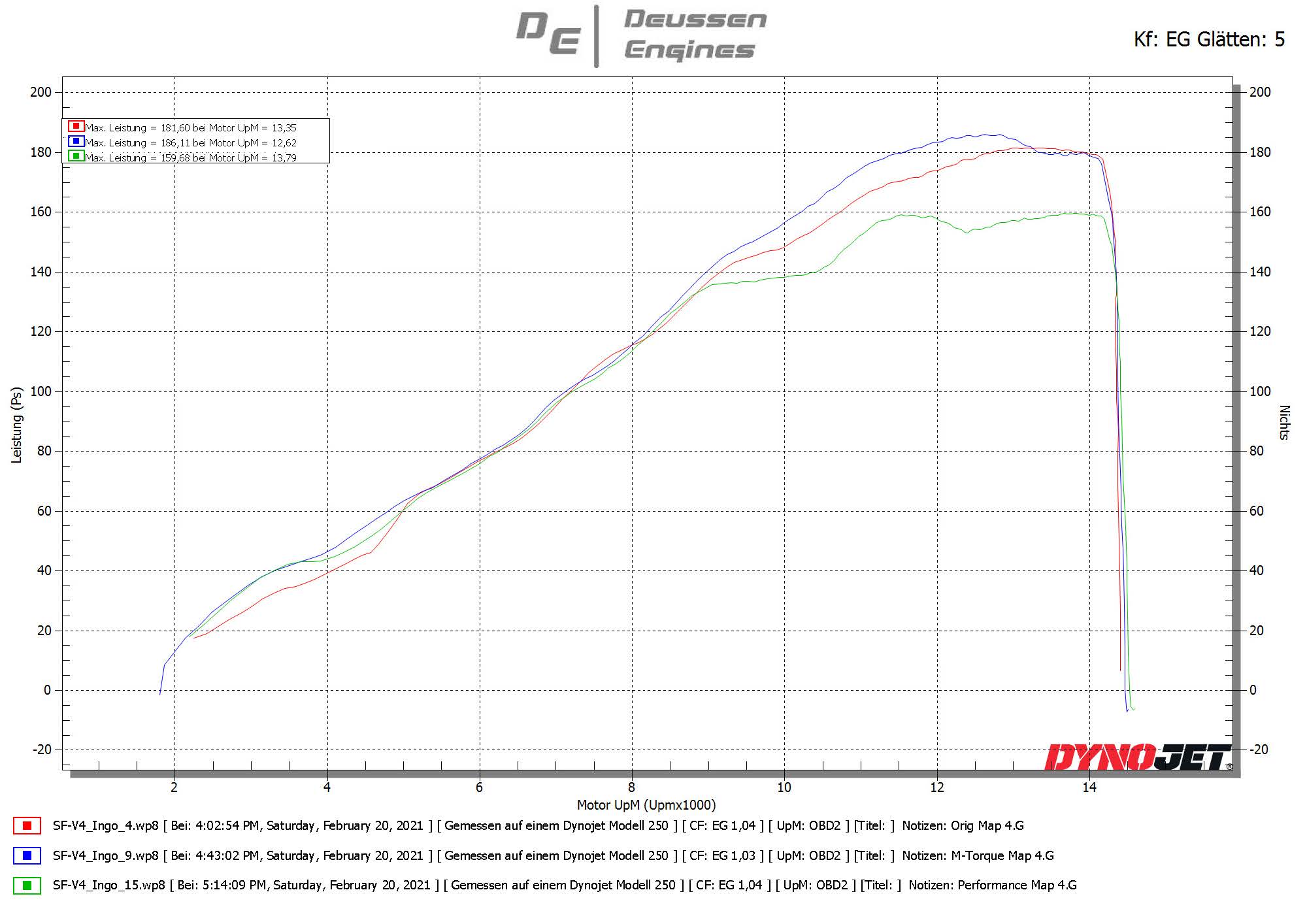

Am Samstag war ich beim Daniel Deussen am Bodensee und wir haben die T800 Mappings MTorque und Performance mit dem Original Mapping meiner Streetfighter verglichen.
Bei fluffigen 10° Außentemperatur wurde meine schöne Ente erst mal mit nem Bohrer penetriert 😄
Danach wurden dann die Messungen nacheinander durchgeführt.
Hier sind die Ergebnisse. Etwas überraschend drückt sie original auch im 4. Gang gut 180 PS Sie soll eigentlich in den ersten 4 Gängen aus Gründen der Fahrbarkeit gedrosselt sein. Nur bis ca. 5k geht's ein bisschen gemächlicher, wie man auch an der Drehmomentkurve sieht. Danach geht's eigentlich ganz normal hoch. Ich kann hier als Laie eigentlich keine Drossel erkennen oder?
Ganz seltsam finde ich hier das Performance Mapping was noch nicht mal 160PS schafft und auch beim Drehmoment kein gutes Bild abgibt.
MTorque sieht eigentlich ganz gut aus, bissle Mehrleistung untenrum, dann ungefähr auf gleichem Niveau in der Drehzahlmitte, dann gibt's ab 8k wieder etwas mehr bis etwa 13k wo sich die Leistung dann wieder dem Original-Niveau angleicht.
Im 6. Gang geht's mit der Leistung im MTorque und Performance eigentlich ganz gut los, allerdings gibt's bei der Leistung bei beiden eine heftige Delle bei etwa 12,5k und beim Drehmoment bei etwa 3-4k
Alles in allem finde ich das die Ergebnisse eher nicht meinen Erwartungen entsprechen. So eine richtige Drossel kann ich zumindest im 4. Gang nicht erkennen. MTorque und Performance bieten untenrum mehr Drehmoment, aber gerade Performance flaut dann ziemlich stark ab. Und auch das MTorque sieht für mich nicht wirklich überzeugend aus.
Bin weder MTorque noch Performance bisher tatsächlich gefahren, daher kann ich noch keinen subjektiven Eindruck dagegenhalten.
V4-SF_HinterradleistungGang4.jpgV4-SF_HinterraddrehmomentGang4.jpgV4-SF_HinterradleistungGang6.jpgV4-SF_HinterraddrehmomentGang6.jpg
Habt ihr mal Lambda mit gemessen? Am Ende kommt das Drehmoment weil er magerer läuft und obenhinaus fehlt die Suppe einfach...
Ich gucke mir die Diagramme mal später in groß am PC an.
Vielleicht magst du noch mal klar stellen welche Kurve was ist?
rot = Serie?
blau = MTorque?
grün = Performance?
Ich finde man sieht im Serien Mapping deutlich den Unterschied zwischen dem 4. und dem 6. Gang, da fehlen untenrum (4k rpm) fast 26% und obenrum (12k) fehlt auch merklich was?
Grün (Performance) sieht mir im 4. Gang nach ner mittleren Katastrophe aus, wer gibt bitte untenrum alles was mechanisch geht, drosselt die Kiste obenrum aber unter Serienniveau?! Und nennt es dann auch noch "Performance" 😅 Wenn man schon optimiert, dann kann man doch die Drosselung auch ganz raus nehmen?
Im 6. Gang ist es halt etwas schade, dass beide Mappings (blau/grün) ab 12k unter Serienniveau fallen, das muss nicht sein. Also ich finde da sollte sich jemand noch etwas mehr Mühe geben bevor man dafür Geld nimmt :unsure:
Die Farben stehen ja in der Legende.
Bin auch eher enttäuscht, aber mich hat schon die original Kurve überrascht.
