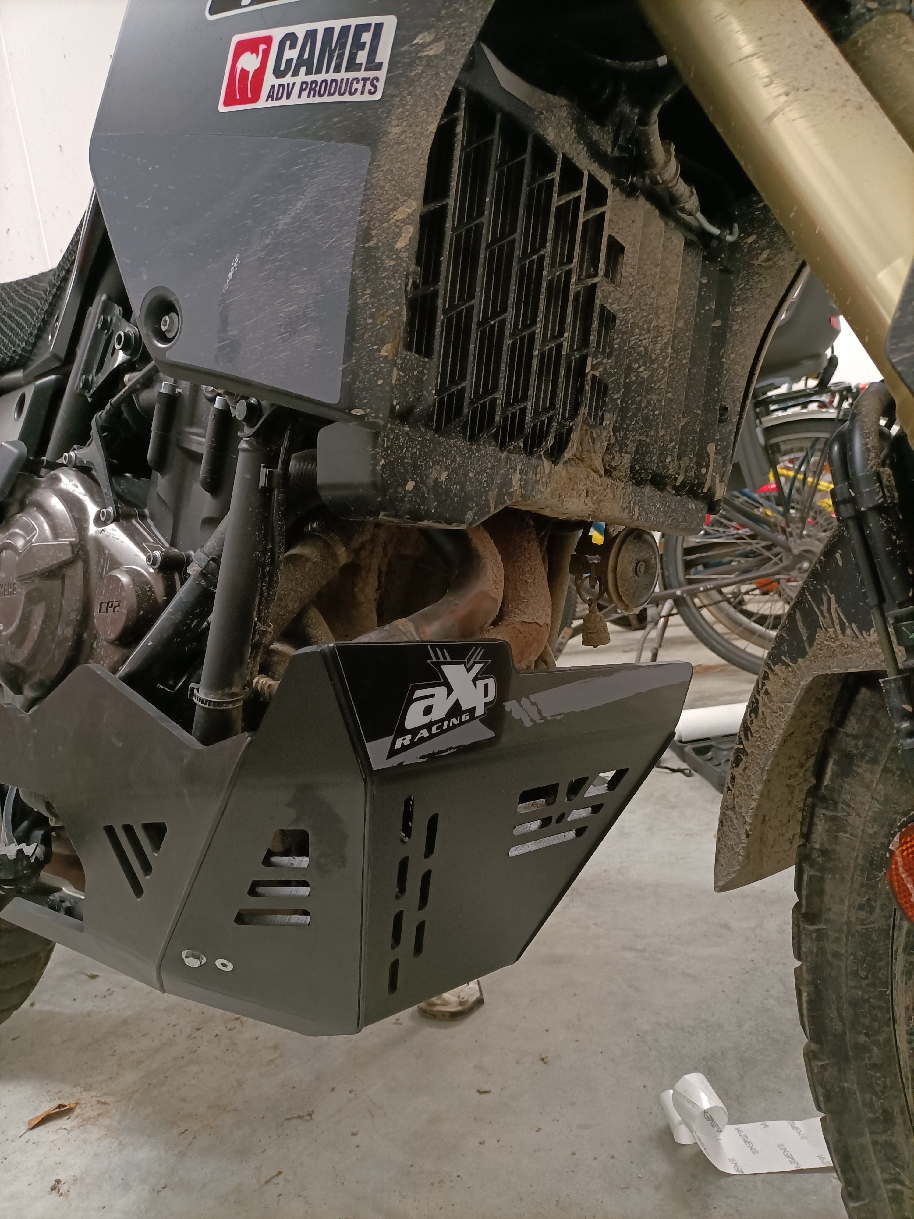

Der AXP ist halt noch etwas weiter hochgezogen an den Seiten. Nicht so schöne Optik, dafür etwas mehr Schutz. Und ich wollte etwas was unten flach ist um das Motorrad leichter aufbocken zu können, sollte das mal erforderlich sein. Ich habe ja keinen Hauptständer.
Ich glaube dieses Review war dann ausschlaggebend:
Nach längerer Recherche hatte ich mich vor einigen Monaten für das AXP Racing Skid Plate entschieden. Grund dafür waren der extra Schutz der Umlenkung, der Wasserpumpe und des Seitenständersensors.
Mit lediglich 2,35 Kilogramm Gewicht und aus extrem flexiblen und strapazierfähigen HDPE Kunststoff gefertigt, ist das AXP Racing Skid Plate der einzige Unterfahrschutz für die Tenere 700, der diesen Schutz mit geringem Gewicht vereint.

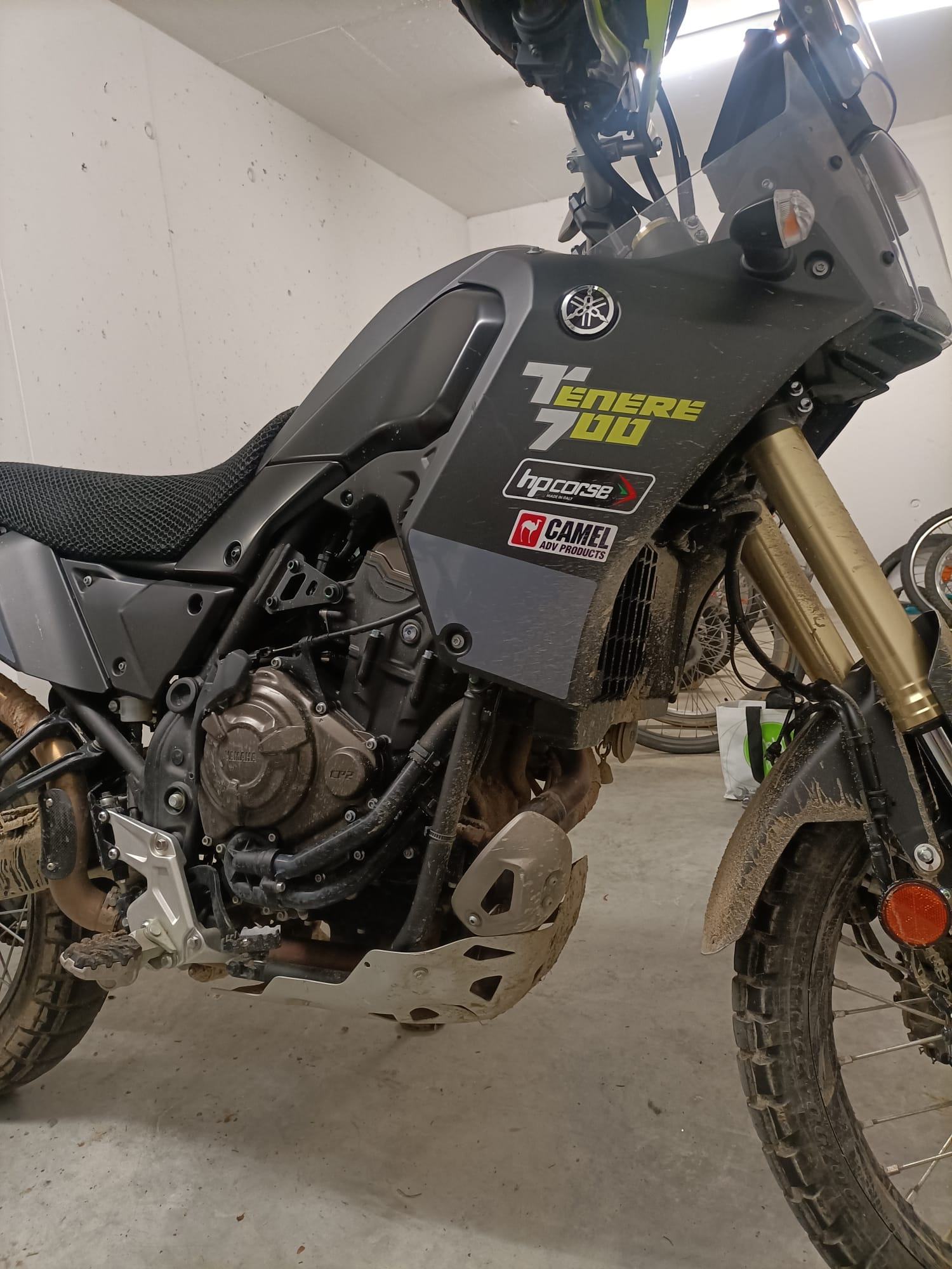

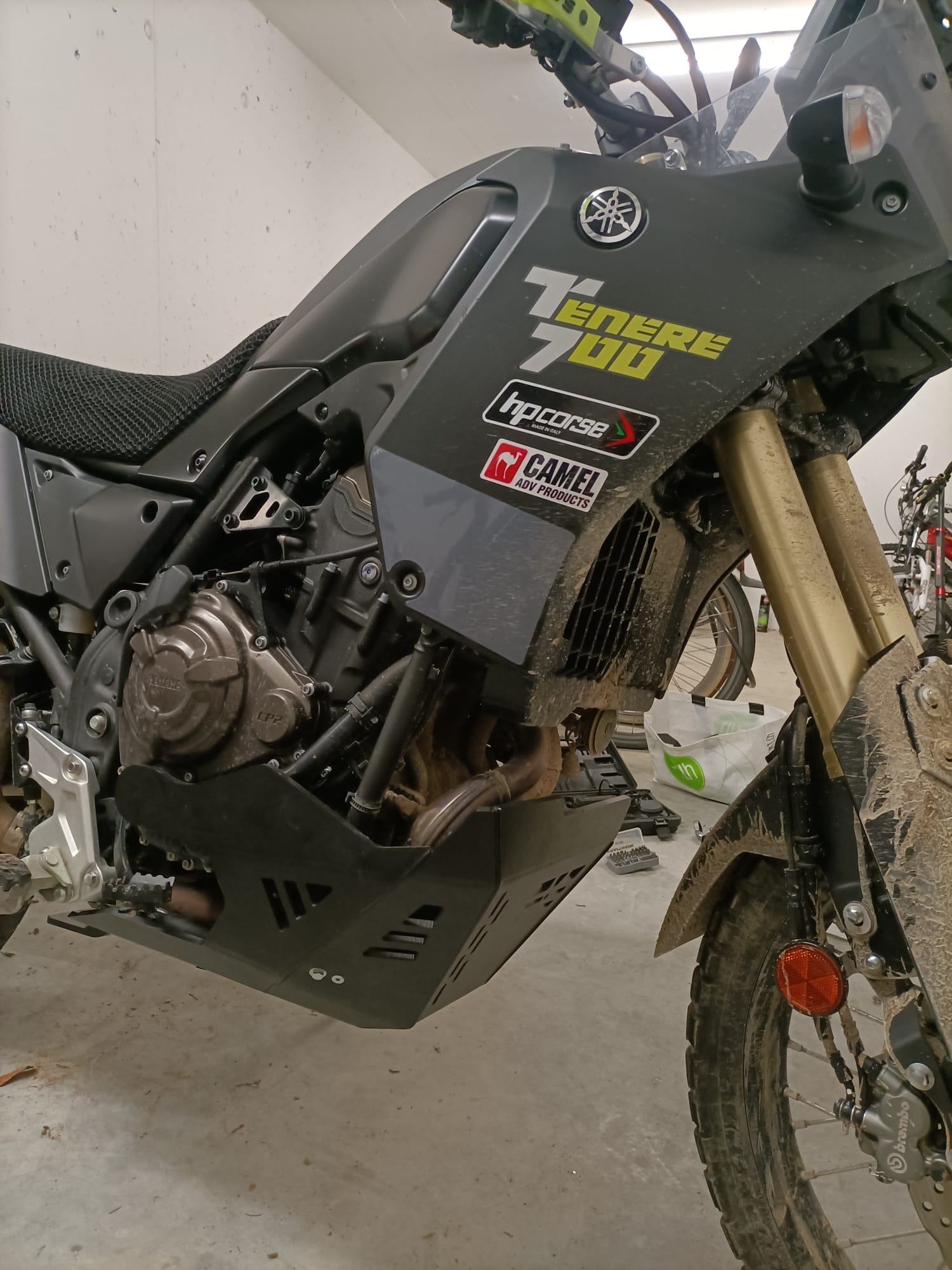

Ich hab gestern Abend noch montiert.
Ist ja eigentlich eine kleine Sache: den alten Schutz mit vier Schrauben demontieren, den neuen mit 6 Schrauben montieren.
Nur war das irgendwie nicht ganz so. Die Anleitung sprach von Schrauben die es nicht gab und die Löcher wohl nicht 100% gepasst. Jedenfalls war das mit ziemlich Spannung zu montieren. Musste den Schutz quasi etwas "flexen" damit das ging. UNd hab die Schrauben x mal reingedreht und dann wieder rausnehmen müssen damit eine andere passt.
Hab extra Loctite bereit gemacht um das dann auch fest zu haben aber als dann nach irgendwie 3 Stunden endlich mal jede Schraube gegriffen habe wollte ich nicht nochmal demontieren :d
Optisch wie erwartet:
Kein Schlag in die Fresse, farblich etwas einheitlicher aber auch kein Upgrade :)

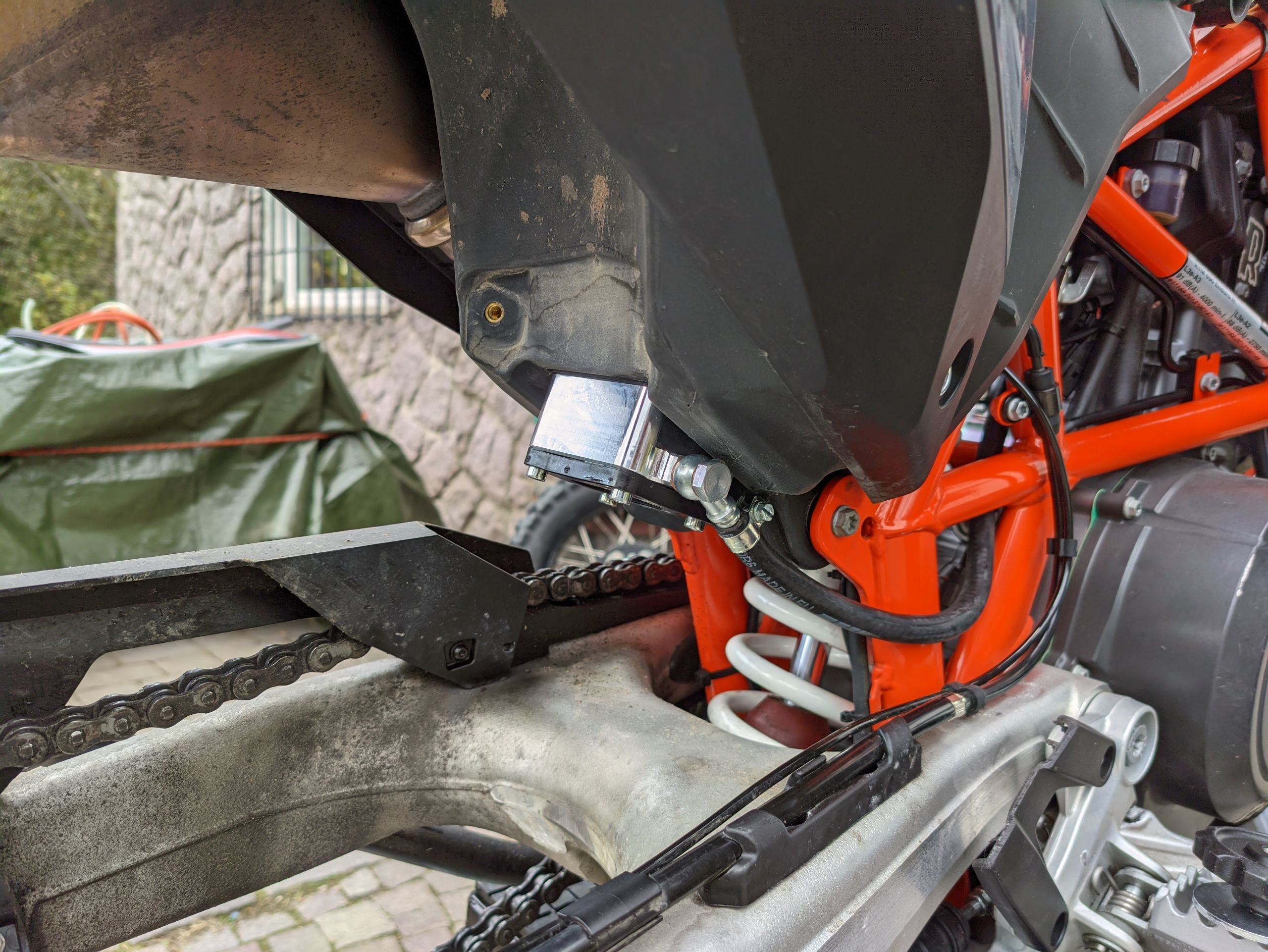

Habe die Winterpause mal genutzt um den Zusatztank den ich ewig aufgeschoben hab auch anzuschließen.
Dafür muss die Benzinpumpe aus dem Haupttank raus und mit einem Aluminium-Spacer wieder verbaut werden, an den dann der Schlauch für den Zusatztank kommt. Habe jetzt 18.5 statt 13.5 Liter. Schon bisschen mehr Reichweite als davor :)

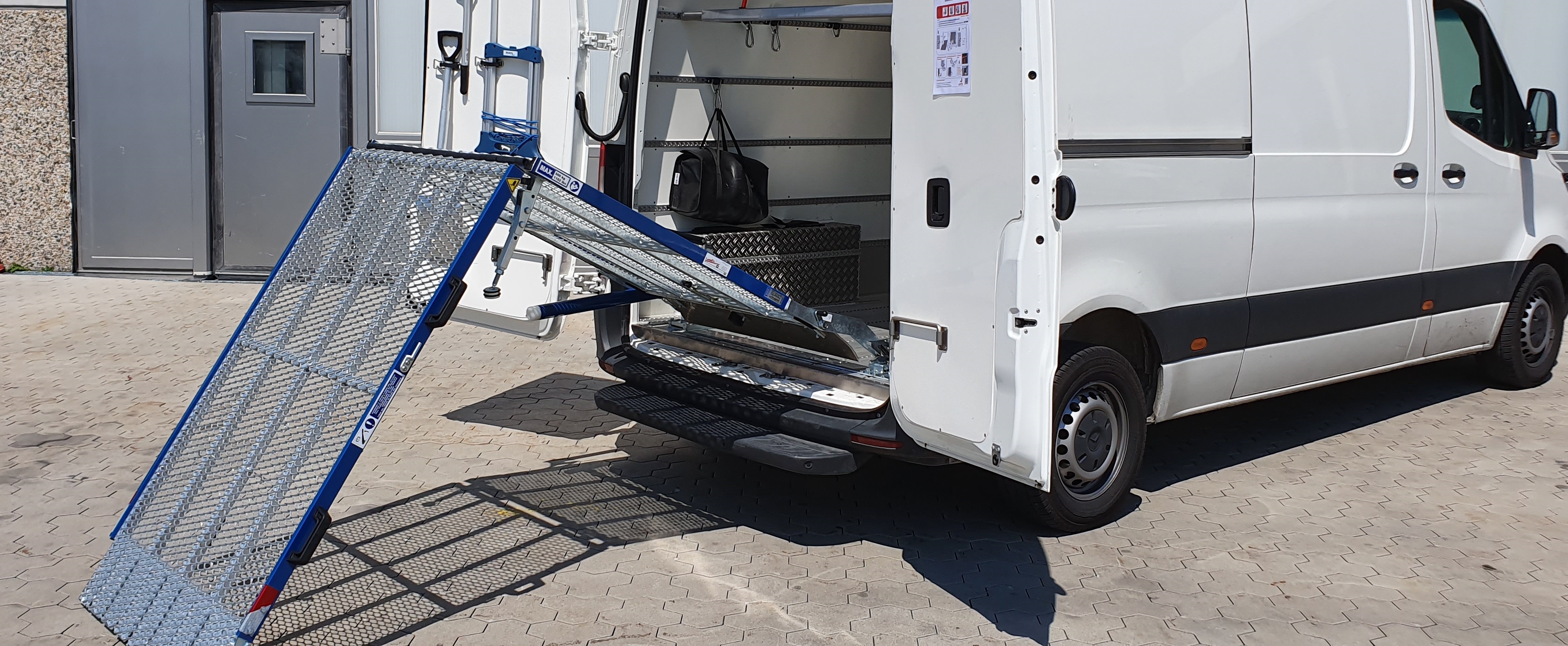

Ich würde nach nem Sprinter schauen...
Fahr so einen als Monteursauto, und das praktische daran ist das der gleich ne Rampe verbaut hat, bis 500Kg belastbar.
Wir haben früher Rasenmäher auch zum Fahren vertrieben, daher ist das noch bei allen Sprintern eingebaut, falls mal einer kaputt ging, musstest ned immer mit m Anhänger rumeiern..
Hier mal n Bild aus m Netz :
Und Platz hast da drin mehr als genug, selbst für ne Goldwing oder sowas...
P.s. Hier noch n Link zu dem Hersteller der Rampen, der bietet die für verschiedene Transporter an, würde ich mal anschauen ob es für dich was wäre :
https://www.ladefix-shop.de/

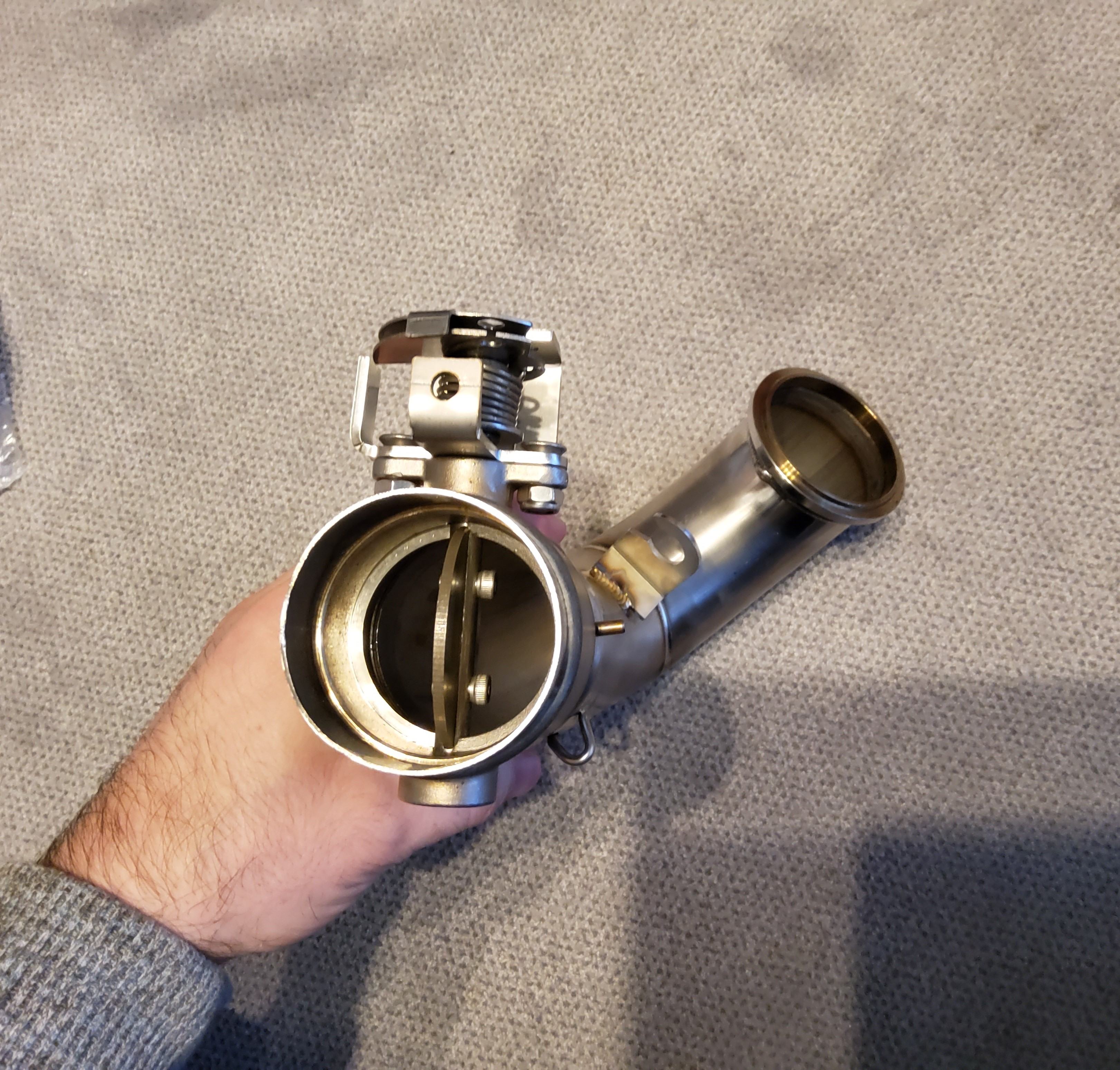

Laut Hersteller dauert es jetzt noch 2 Wochen bis die Software und der Steuergerät-Flash-Computer bei mir ankommen.
Mit dem Standard-Mapping soll die V2 dann 8 PS mehr Hinterradleistung haben. Mal sehen...

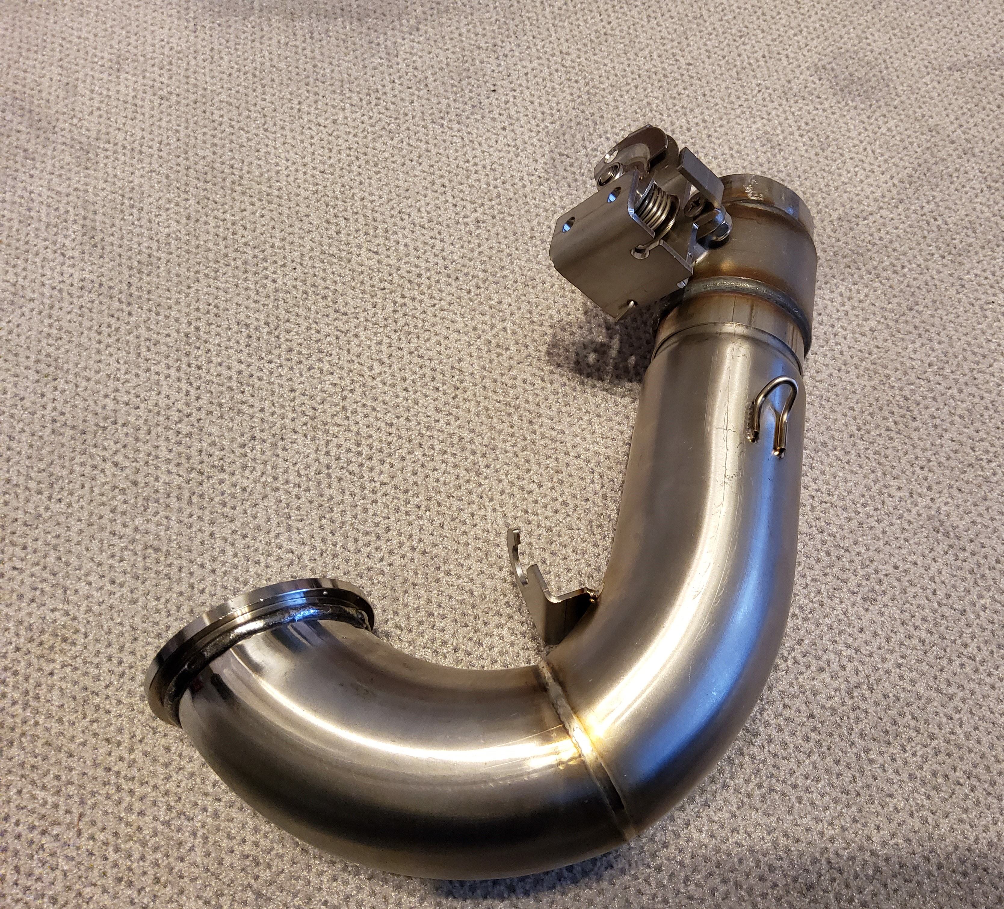

Hier noch zwei Fotos. Die Klappe sitzt dann nicht mehr im Endschalldämpfer sondern im davor liegenden Rohr.
8ps? Schönes Marketing ^^
8PS für Topf inkl. Software ist jetzt nicht unwahrscheinlich. Hat nix mit Marketing zu tun
Naja bei den modernen Moppeds kann man obenraus nicht viel rausholen, kommt drauf an auf welche Drehzahl sich die 8 PS beziehen, kann ja auch untenrum sein. Im höheren Drehzahlbereich ist die Einhaltung der Abgaswerte nicht mehr nötig und die Maschinen sind dort i.d.R. schon gut abgestimmt. Nur der Prüfstand kann hier Klarheit schaffen, das marketing gesabbel von den Auspuffanbietern kannste eh nicht für voll nehmen. Aber 8 PS am RAD halte ich auf jeden Fall für überzogen, da müsste am Motor ja schon zweistellig die Leistung steigen.
Meistens geht es nur um Angleichungen Drehmoment, wenn sich im Serientrimm Löcher auftun, vor allem bei V2.
Hatte auch einen PC5 drin. (Zylinderselektiv beim LC8)
Kann man auch lassen. Merkt man kein Stück von. Außer beim TüV und in Geldbörse.
Kumpel mit R6 (Dynajet eingebaut und abgestimmt) hatte da mehr von. Die Karre hatte Eingangsmessung kaum die Leistung wie in Papiere vorgesehen war.
Das Problem hatte ich mit der KTM nicht^^
