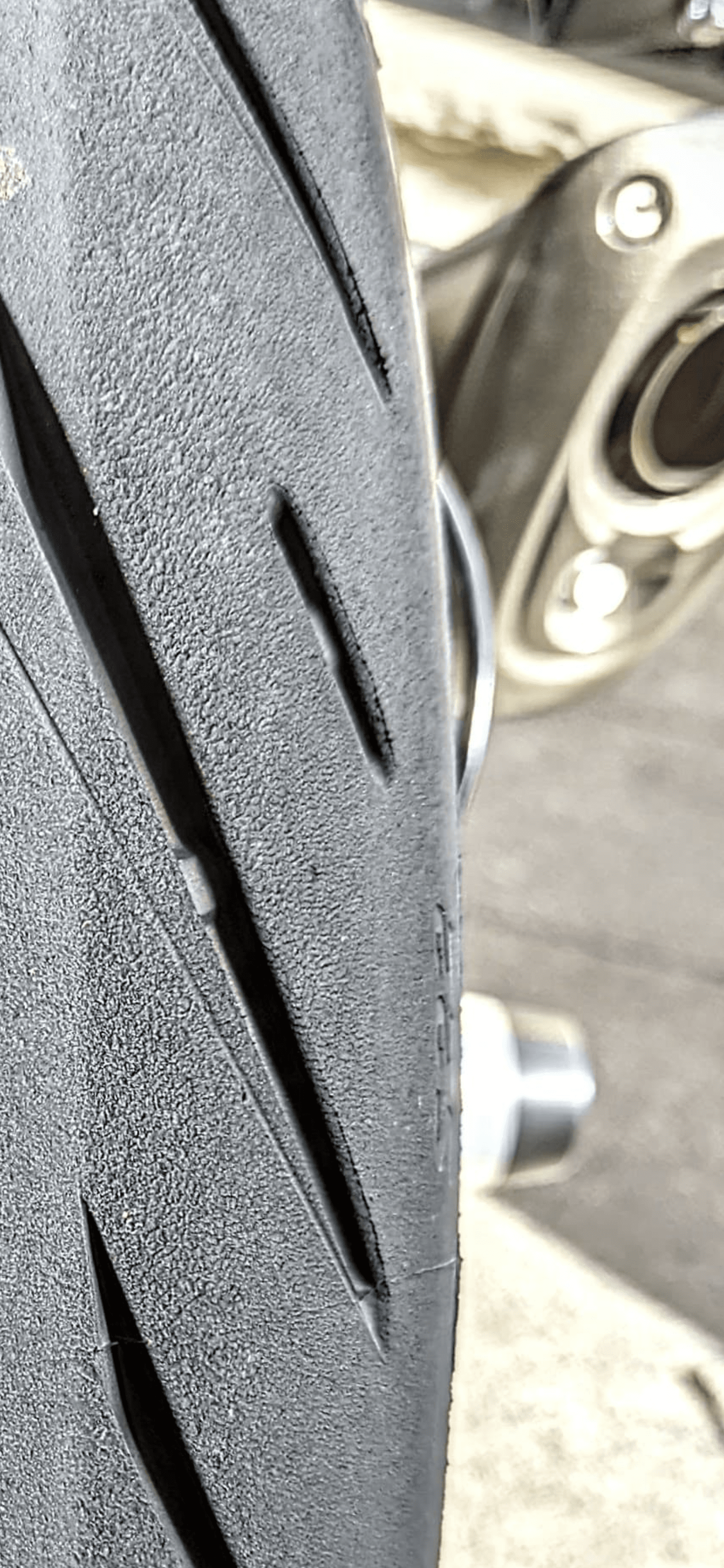

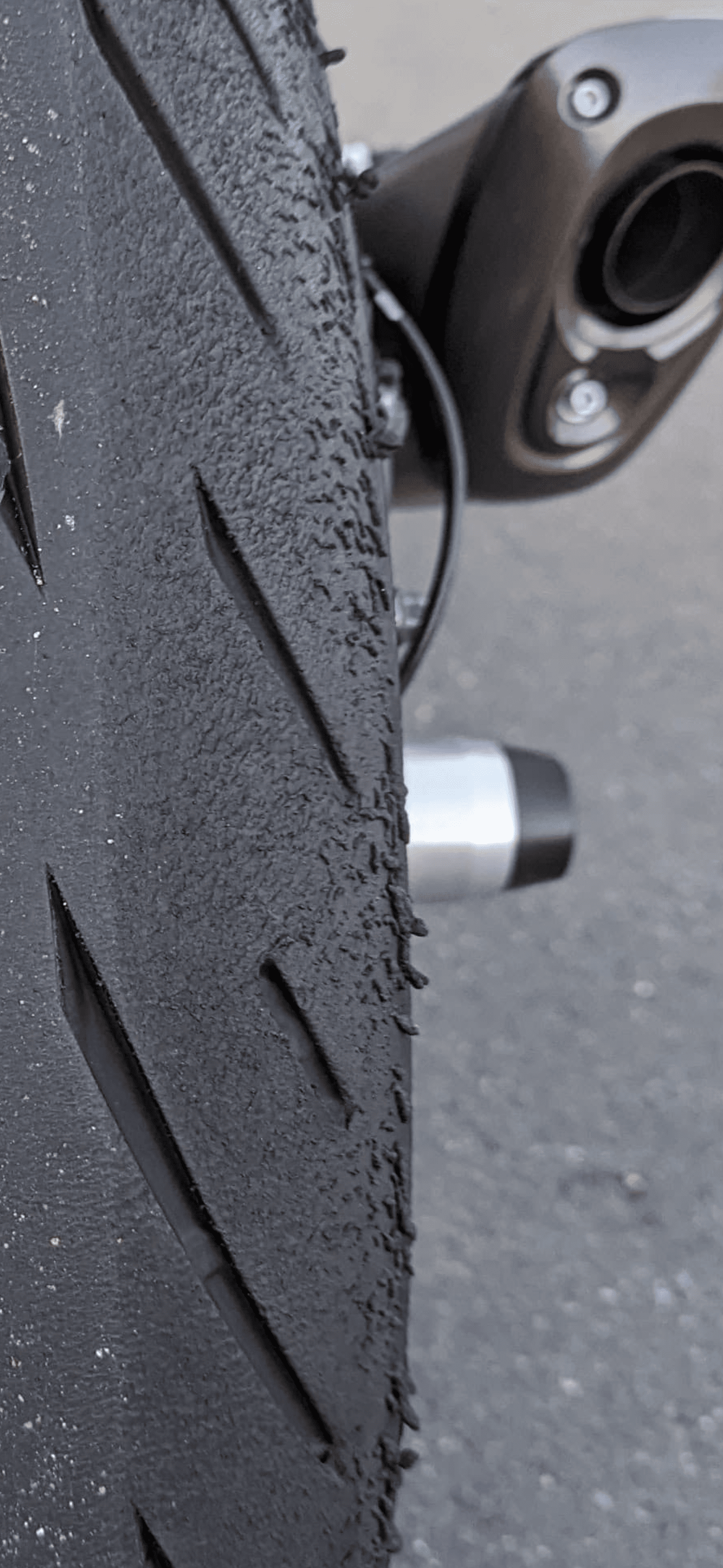

OK, ein detaillierter Blick offenbart dass ich wohl mindestens zwei neue Hinterreifen in einer Saison brauche. Dieses Jahr bin ich keine 800km gefahren, der S22 übrigens auch nicht - habe ich zu Beginn der Saison montiert. Und das ist der Vergleich. Irgendwie sah der noch so gut aus - aber wenn man sich dann den Ursprungszustand vor Augen ruft 🤣

Klar, auf der Rennstrecke raspelst du den natürlich viel schneller runter. Vor allem an den Flanken ist das Profil eh nicht so tief 🙂
Ich muss mir dringend mal angewöhnen den Kilometerstand zu notieren sobald ich neue Reifen drauf habe. Dieses Mal schon wieder verpennt.

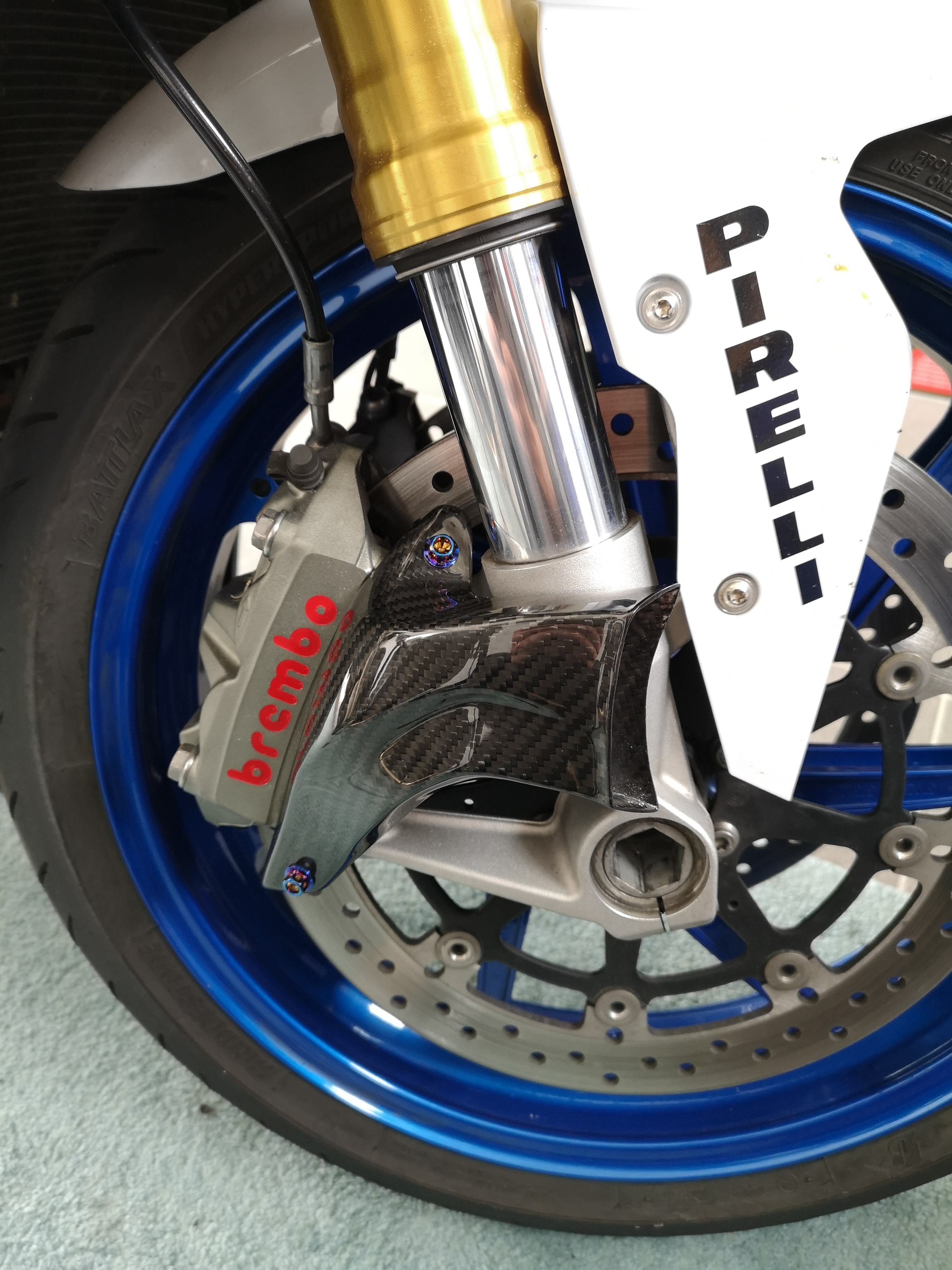

Hab den AliExpress Carbon Brake Duct bestellt. Bin gespannt! 😜
Freunde der Nacht. Ich war gestern wieder an der GP Strecke. Zwei stints gefahren, direkt nacheinander.
Allerdings waren die vorderen Bremsscheiben danach lila.
Hat jemand eine Idee für eine Bremsenbelüftung?
Im Grunde finde ich nur so Chinakram.
Meine Empfehlung wären Full Floater Bremsscheiben wie die Brembo T-Drive.
Was ändert das? Bin da nicht so bewandert, weiß aber dass ich auch floating Discs drauf habe ab Werk. Was macht genau dieses Modell von Brembo besser?
Full Floater haben eine bessere Wärmeableitung gegenüber semifloatern.

Hab auch gelesen dass Wave Scheiben die Wärme durch die Verwirbelungen besser ableiten können... Ob das alles viel bringt weiß ich nicht 😁 diese ganzen Bremsbelüftungen sollen so 10% Temperatur wegnehmen können - Mal schauen.
Der Reifen ist doch noch gut, vorallem wenn ich mir das Bild in #58.194 anschaue. Glaube zwei neue Hinterreifen die Saison bei 800km Fahrleistung wären zu viel des Guten
Du hast das nicht richtig verstanden. Ich hab nur 800km dieses Jahr bisher zurückgelegt, impliziert dass es eigentlich mehr ist. Und soo viel ist da nicht mehr zu holen bei dem Reifen. Zwei Mal GP und ein wenig Eifel und das Ding ist fertig.

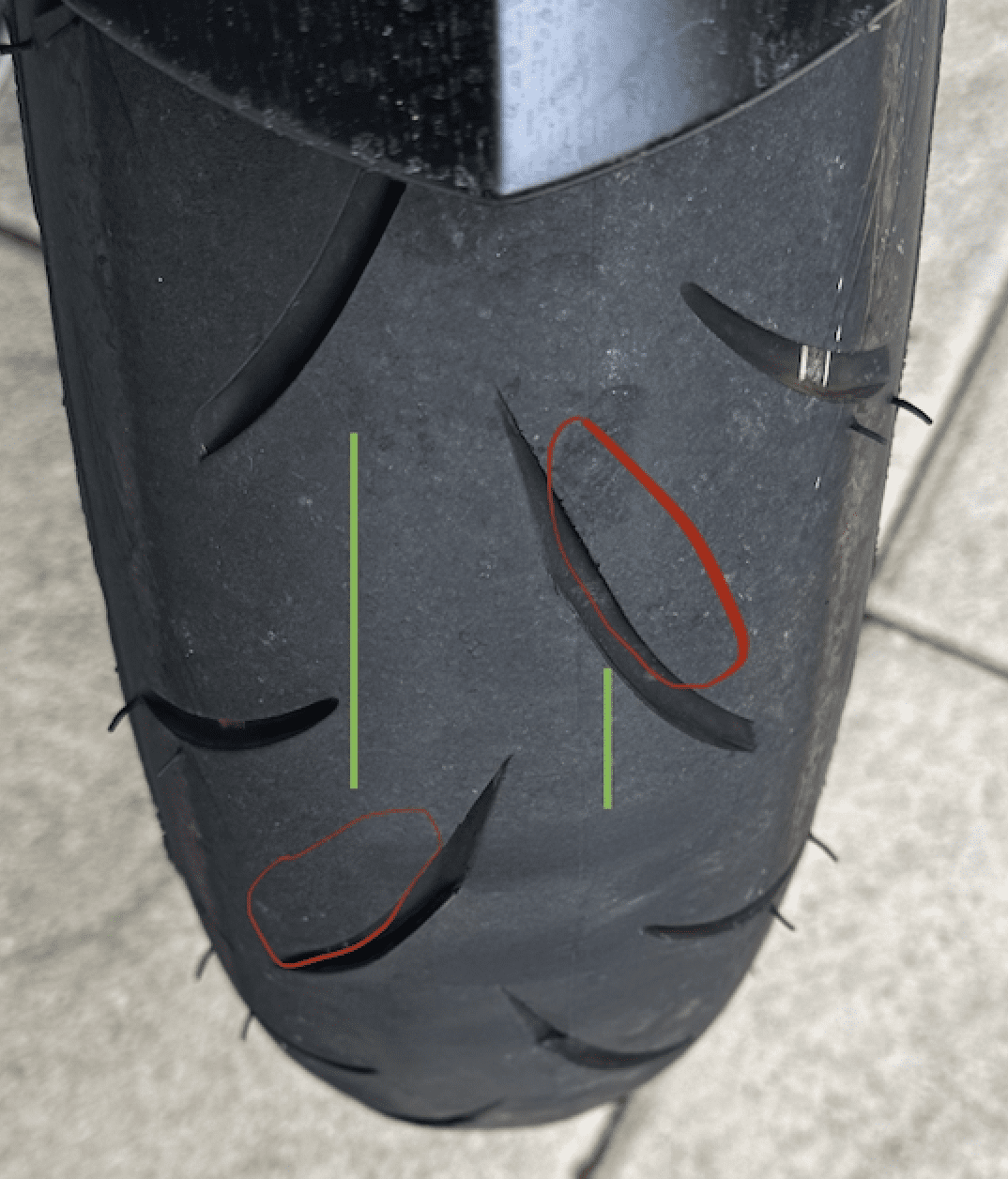

Reifen sieht vorne so aus:
Der grüne Bereich meine ich. Der fühlt sich an wie ein "Plateau". Denke mal der ist da einfach mehr abgefahren?
Was mich wundert: Die roten Stellen, also die hinteren Profilstellen, sind tiefer als die vorderen Profilblöcke. :hmm:
Das ist normal, vordere und hintere Profilkanten werden beim Beschleunigen und Bremsen unterschiedlich belastet.
Bei richtig groben Profilen, wie z.B. bei Stollenreifen, kriegen die Stollen sogar deutlich sichtbar eine Sägezahnform.
Sehr interessant. Danke für die Erklärung!
