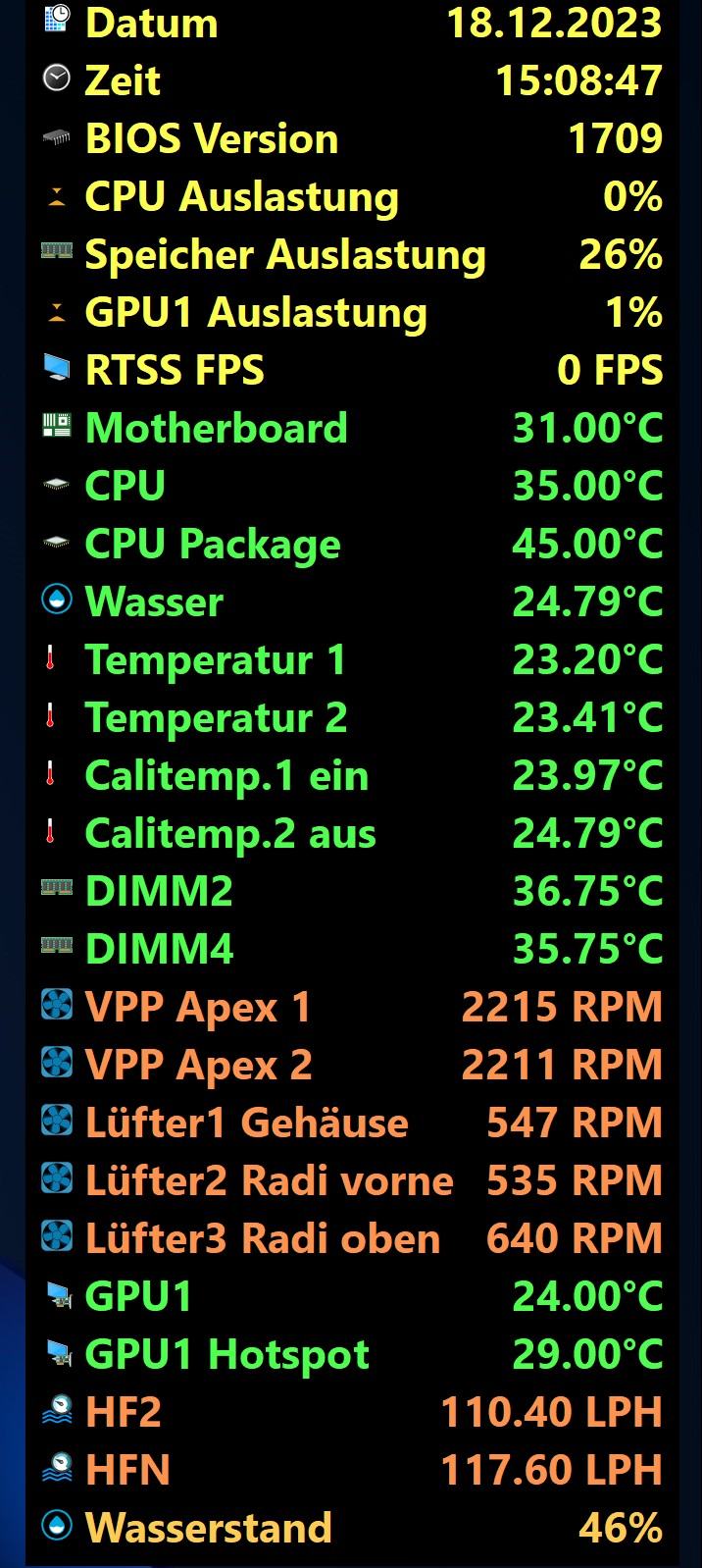

Ich habe ähnliche Hardware, allerdings in einem TT 91TG. Ich hatte angeschlossen einen Mora 420 und intern 2 420er Radis. Bei mir laufen 2 Apex Pumpen in der niedrigsten Einstellung 2200RpM. Den Mora habe abgeklemmt, es sind jetzt nur die beiden 420er am ackern. Meine Raumtemperatur beträgt 21°, mein Wasser 24,7°. Meine Lüfter laufen mit ca. 600 RpM recht leise. CPU 30°, Hot Spot 29° beim zocken gestern bis 64°. Den Mora braucht man im Sommer, jetzt ist der nicht nötig. Es sei denn Du hast ein Schuh-Karton als Gehäuse wo nix rein passt. Das sind jetzt die Idle-Temps. Ahja ich nutze 2 Bildschirme.
