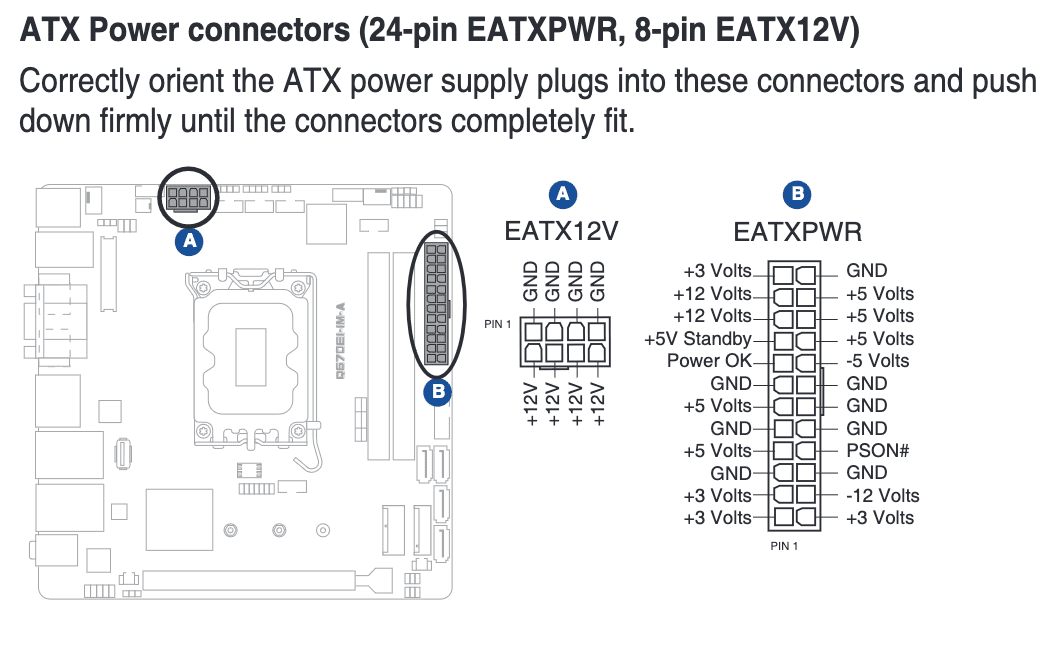

Ich habe ein neues Motherboard Q670EI-IM-A, mit einer Intel CPU Intel® Core i5-13500T (CM8071505092901) und ein Netzteil Corsair-SF-450.
Alles zusammengebaut, eingeschaltet, Netzteil und CPU Kühler laufen kurz an und dann ist auch schon wieder alles aus.
Stecke ich den EATX12V (8-Pol) Stecker ab, schalte wieder ein, läuft der CPU kühler weiter.
Auch beim Einsatz eines anderen Netzteils, BeQuiet oder Silverstone habe ich den gleichen Fehler.

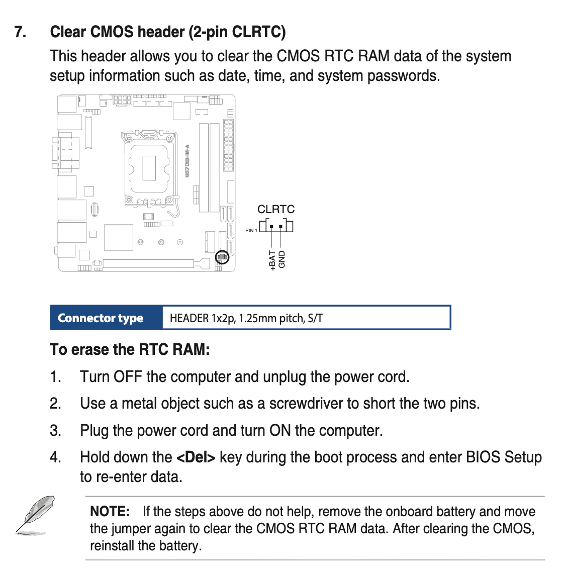

- CMOS zurücksetzen

hier bin ich auf der Suche nach den Pins, oder ist es so zu verstehen, das ich die Baterie abstecke und die beiden Pins Kurzschließe und dann <Del> während des Boot Prozesses drücken soll ?

hier bin ich auf der Suche nach den Pins, oder ist es so zu verstehen, das ich die Baterie abstecke und die beiden Pins Kurzschließe und dann <Del> während des Boot Prozesses drücken soll?
Das System ausschalten, Stromversorgung ganz trennen. Die Kontakte für einige Sekunden mit einem Jumper oder Hilfsmittel überbrücken.

Bios Reset habe ich dann gemacht, hat aber nichts gebracht.

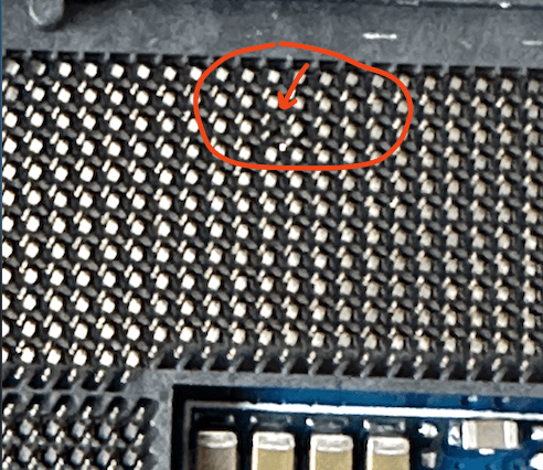

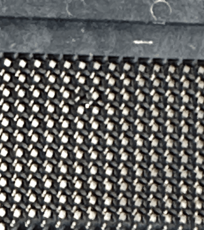

heute hatte ich wieder etwas Zeit und ein Arbeitskollege auch, dann haben wir alles auseinander genommen und wollten eigentlich alles noch mal aufbauen.
Als wir jedoch die CPU entfernt haben, ist uns ein "Loch" aufgefallen bei den Pins, da fehlt was ... haben es nun an den Lieferanten eskaliert mit der bitte um Ersatz.
Hoffen wir mal das die CPU nichts abbekommen hat :angel::fire:

Der fehlende Pin ist natürlich zusätzlich ärgerlich, das muss aber nicht unbedingt Auswirkungen haben. Auch wenn an der CPU unten erst mal ganz viele Kontakte in Reih und Glied sind, diese werden nicht alle benutzt und sehr viele sind redundant, z.B. ein paar hundert mal Ground. Wenn da einer fehlt ist es nicht wirklich schlimm und das geht dann auch durch die Qualitätskontrolle. Wenn ich mich nicht verzählt habe, ist dein fehlender Pin allerdings PCIE_X16_RXN[15] und der ist dann doch einmalig und wichtig wenn du den PCI-Slot nutzen möchtest. Auf das Starten des Boards hat der aber keine Auswirkung.

ich soll nun einen Tausch des CPU Sockels bezahlen, hätte es selbst verschuldet ... klar dieser einzelne Pin ... bestimmt ein Haar darauf gefallen
Wird letztendlich in die Tonne wandern :poop::fire:
Sockelschäden gelten prinzipiell als (fahrlässige) Beschädigung des Artikels durch den Käufer, fallen also nicht unter die Garantie oder Gewährleistungsansprüche. Falls du auch nur annähernd den Neupreis für das Board bezahlt hast, sollte sich die Reparatur eigentlich lohnen... der Hersteller könnte bei der Gelegenheit ja auch gleich noch das BIOS updaten :fresse:
